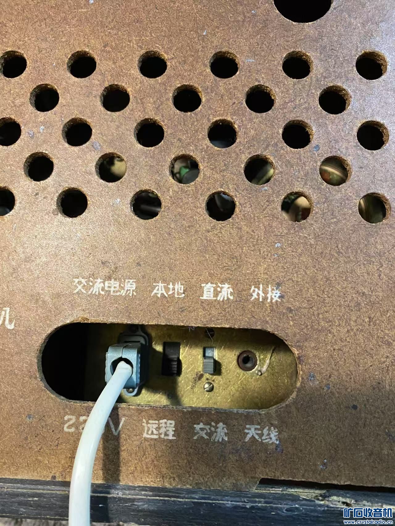

最近淘了一个春雷收音机型号605-2型,放书房信号不行,只能收几个台,看到收音机背后有外接天线的孔,想问下外接天线是什么插头的,网上搜也没搜到,从没见过长什么样?或者有什么办法增加信号呢?

应该是3.5的香蕉插头。话说,加了天线,短波效果好,中波因有了磁棒,没有外接天线电路。只能把机器尽量放窗口附近。现在的房子,钢筋相当于一个屏蔽笼子。

几米软电线一头拖窗户外,一头插收音机天线插孔,这天线只对短波有用。

 楼主| 发表于 2025-1-11 15:50:31 | 显示全部楼层
电线怎么插进孔里?没有插头,有点蒙

发表于 2025-1-11 16:05:08 | 显示全部楼层
我就是窗外挂根电线,插收音机
发表于 2025-1-11 16:14:21 | 显示全部楼层
congtouzailai 发表于 2025-1-11 15:50
电线怎么插进孔里?没有插头,有点蒙
临时使用裸线插上就行,看图片天线插座有些氧化了。
