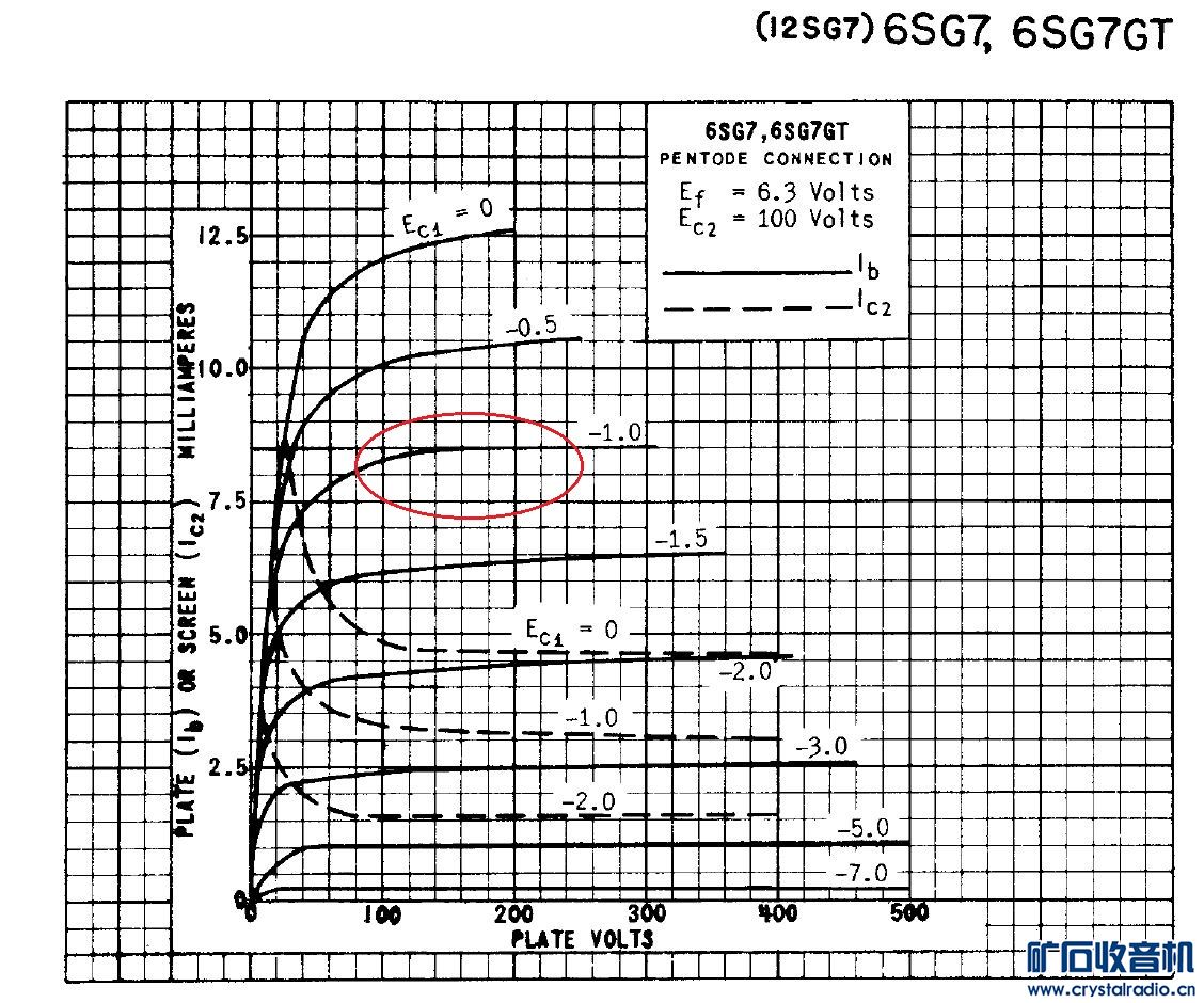

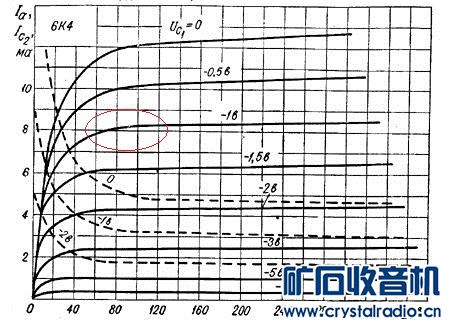

铁6k4的图片开美颜了?100V才开始下肩。6SG7就丑多了,160V就开始下肩
发表于 2025-1-10 16:21:39 | 显示全部楼层 |阅读模式
按图中曲线,同样的音频电压放大线路,插上6k4应该基本没有三次谐波;插上6SG7估计能产生少量三次谐波,下肩太早,其帘栅流曲线的上翘也早,大动态时的帘栅压稳定性也稍差。
其他好些图也发现这类问题。
比如6米4,如果在负载线上量距,会发现1.5V到2V的距离,和2V到2.5V的距离,相差不多。线性较好。
如果在6AC7的负载线上量距,1.5V到2V的距离,和2V到2.5V的距离,相差很多。线性较差。
想请教大家,6K4和6米4到底是素颜图片,还是美颜图片?
特性曲线图示仪=照妖镜,可惜我没有。只有坛里的高手才有这行头。
如果没有照妖镜,用哪个厂的管子,一定就对应那个厂的图和参数设计。类似型号,哪怕相同型号,只要厂家不同,曲线和参数都是有差异的,实践中经常遇到这类情况。
有照妖镜就太方便了,随便啥管,尽情玩,先测曲线,再设计,杠杠的。
发表于 2025-1-10 18:15:25 | 显示全部楼层
五极管放大曲线,帘栅电压很重要,大多数管子G2的电压低,线性更好。
你对比的几个曲线,似乎电流都8-10mA了,音响电路一般很少这么用的。
五极管的三次谐波是要大一些,在声音的表现上,就是高频明亮一点。

发表于 2025-1-10 21:48:19 | 显示全部楼层
我猜是横轴刻度尺的问题,,刻度比例一样时比较比较。
这类遥截止管子实测出来的曲线也基本类同,作为特定场合的音频应用完全没问题,关键点是用法和用量。

发表于 2025-1-11 21:30:27 | 显示全部楼层
有坛友发现这个问题了
厂家曲线是选择工作点的依据,大致不会错,但是细节不能太较真。
同一型号管子不同厂家的曲线大致相同,但是观感会有很大的差别。估计是当年描点作图,不同厂家测量的精度和绘制人员的风格不同导致。
比如GE的手册我最喜欢,参数详尽曲线清晰,RCA的特性图就粗疏很多,这并不能能判定GE的管子性能比RCA好,只能说GE的美工和文案比较好
现在有好几家测胆曲线的仪器u-tracer,e-tracer,x-tracer,v-tracer,价格也还可以,适合喜欢较真的兄弟。
