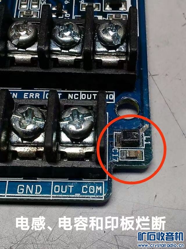

   去年年关将至,公司领导说家里的地暖出问题了。维修师傅急着回家过年,说换块控制板一千元。领导将控制板拆下带来公司,请俺检查一下。
   问题说大不大,这种通过水管加热的方式容易滴漏,导致控制板局部腐蚀。去锈、补焊一下,换掉贴片电感、电容搞掂。

发表于 2025-1-10 13:25:33 | 显示全部楼层
一眼就能看出来坏零件,不算维修,捡漏了
发表于 2025-1-10 13:27:28 | 显示全部楼层
只要单片机不坏,其他的都能修,大不了重画一块
 楼主| 发表于 2025-1-10 13:30:10 | 显示全部楼层
dianzig 发表于 2025-1-10 13:25
一眼就能看出来坏零件,不算维修,捡漏了
   会者不难、难者不会。
