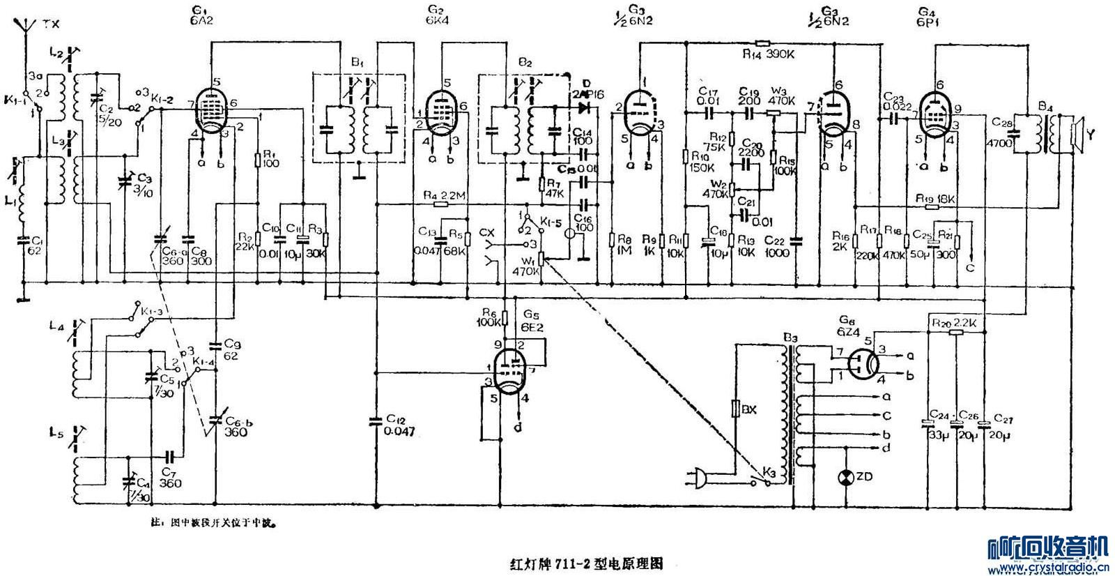

  【读机】,实物对图纸,对原理图,这步使每个初哥步入能够修理/熟炼修理的唯一最重要步骤。先把原
理图复印数份取一份试把全部地线用粗黑笔加粗,然后;纯直流高压线250v--70v的---红笔描。交流
音频热端,绿笔描。高频热端;黄笔描。找单面可写粘纸,把每个零件C 1  C2  R1  R2......全部按实
物图指定,粘好名称在机器实际零件上。然后按原理图零件号多对照实物,为测量/维修做好战前准备。

『直流电压法』;这是无线电修理的十多个大法的首个重要法;把万用表黑笔旋入有罗牙
柄的岳鱼夹旋紧,夹咀找个机子地线比较空/不易碰的线柱夹好,如金属外壳洁净无锈,也可夹在外
壳上。然后用DC250V档,测全机直流电压各点高低,并记录在笔记本或图纸中.输出变压器初级、供电
降压电阻、低频管屏荷电阻、中频变压器初级线圈的好坏.一看电压到不到便知,不求人。机在你手,

    『电流法』;  这本是无修行业第二大法,但因要断线串入万用表电流档,现在人们大多用欧姆定律直
测电阻上压降算出通过电流;例如711-2胆机上6P1阴极电阻300欧11.3V就38mA,但实测10.83V就只
36mA,如不沙声,这个6P1还可接受.主滤交流声电阻2.2k上压降36v,算出前级36mA。全机
36+36=72mA.6Z4已满负荷工作了

『输入讯号法』;胆机不响;先试喇叭和输出变压器;胆机不必通电,用一个小收音机耳机
输出插配个插头另一端两机地线相接好,然后把小收音机音频调好,引线热端先串接一个约100uF
/DC400V电容,然后以这讯号线冷端和100uF电容空端口作输出讯号对胆机不同点输入;
首先输入胆机喇叭两点;若响;喇叭和胆输出牛及C28都没问题。接入后无声;才剪断开胆机至喇叭的
引线,喇叭响啦!恭喜;喇叭无罪,罪在胆输出牛及C28,重新接回胆机与喇叭连线;喇叭又不响
这时剪断C28若喇叭响了,就是C28坏了。但喇叭仍不响,就是输出牛坏了,测输出牛初级
450欧,但我记录本记是520欧;原来即使部分短路,输出牛也会完全无声,或只有极沙的微小声。

  『胆机中频都分产生啸叫声的去除方法』;如 ; 很多矿友都反映711-2胆机啸叫声没法治。
1 ; 电流负反馈法 参照G3 6N2的阴极3脚, R9即是电流负反馈电阻。剪开6K4的第二
脚落地线,串入50--250欧电阻,阻值越大,去啸叫声效力越佳,但整机灵敏度会下降得很多。所以
矿友在啸叫声是否己消及灵敏度两者平衡,来取阻值。
2 ; 增加r型退耦电路;在一中周的b脚和二中周的b脚,都可以象G3 6N2首个管的屏电阻R10
下的E点的R11和C18这样就是r型退耦电路。但数值用3K,及0.1uF。

「改善方法」;剪断R5接电源那边的脚,用引线加管套套住焊口,引线另一端接R20和C26的交接
点,6K4二栅就会升高正电压到接近原厂值。接着;我们用上一段文字的干扰法,检测第二中
周B2;胆机通电后,把胆机音量电位器调到中点附近,万用表调到Rx1档,将其中任意一表笔套上
锷鱼夹,并夹到中周变压器B2和R7相接那点上,另一表笔不断反复轻轻地碰擦B2中周接检波二
极管D那个脚,这时喇叭会发出〝咯咯咯咯〞声,请努力记忆住这咯洛声的强度.「请注意;以下
操作为带电,按国家安规,必须有两人在场工作,而另一人为保护人,他必须手持插胆机的带开关
分电源插座,其中一只手必须在电开关上,以备修机人员一旦触电,他能即关电源。196x年10月,
某工学院一教授修胆机不具本规定,触胆机电身亡」关掉胆机电源开关,把万用表笔锷鱼夹夹在
通往R5 R9的中周B2脚上,再开启胆机电源,电位器仍要处在中点附近,喇叭有声音后,把万用表另
一表笔在电子管6K4 即G2的5脚与中周B2相连的脚上轻反复碰擦; 如果〝咯咯〞声与首次试次
级时声音相差无几,那B2中周合格可用。如果〝咯咯〞声小得与次级那次完全不成比例,或基本
无声,那B2要拆下检换电容。好些时,初级的咯咯声还会大于次级也不必以为怪。关胆机电源.
把万用表档位改到Rx100,把锷鱼夹夹到中周B1--与R4相通脚上,开胆机电源后切记电位器位置放
如上次的中等音量位置本轮实验才不会作废,喇叭有声后另表笔碰擦6K4胆1脚相通的B1脚,这时
〝咯咯声〞应与一/二次一样或微响亮少许。    如果声音差别很大,换6K4后好了,当然是6K4衰老。
但这实际上极少发生的,多是B1电容失效.    关了胆机电源把表笔锷鱼夹夹到B1与R3相连点脚上,
打开电源,另一表笔擦碰Q1五脚与B1相连点,这时〝咯咯〞声达到本次『干扰法』最高潮,声音宏
亮,如声只及上次一半或以下,又要拆中周变压器B1换高频瓷电容了,注意;现市面绝大部分瓷片电
容都不是高频的,要声明,并价贵的才是。胆机的主将,就这么斗完?最后,我们放弃了勤劳的万
用表,用天线擦刮胆机底盆,异曲同工都有咯咯巨响的话,转动可变电容,就会有台收到啦
坏中周如有备件可换新,如要学习修/调坏中周变压器,请到本文末端才有,请见谅。

22 ;    慢慢从535--1605KHZ调收中波全频段电台。留心电台两侧有否啸叫声和更严重的乌
叫声。用硬物拍打机架,应没有机振声。
23 ;   二中周B2磁芯;次级旋出。初级旋入 。
一中周B1磁芯;次级旋出。初级旋入。
注意;    本节所取频点不能偏正负10KHZ或更多〔除非该频点的确没有电台,频点是
用数学方法,又在胆机厂多时段实测,纠正,再实测,统计优选生成。
根据22的情况,来判断胆机离自激/机振是否有问题,来决定下面23步骤调整磁芯
角度的大小,问题在于比较严重,调整磁芯旋角再次增加些许,使啸叫声和机振声消失为止。
超外差胆机变频级中放级统调全部完成。
根据有心人仕测量,原来变频级的放大量,竟然与中放级相同;是40DB,比三个管的低放放大还要
高约10DB上下!而变频管6A2的一栅,只有极其狭窄的一个小范围能使6A2有放大作用。所以,破
解旧、烂、坏、不响机,关键技术全在6A2的一栅。
本文文中承诺在文末授修测中周变压器的章节,因电脑出毛病无法发图制作,敬请回查文首
我介绍的第二个圣贴亦有详尽操作。
