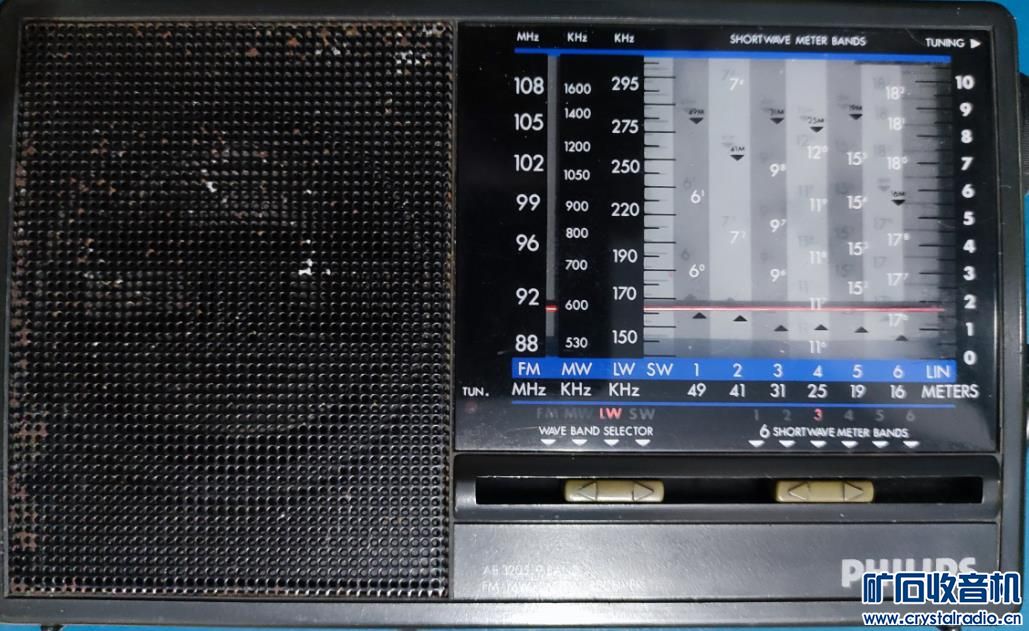

坐标鄂西北,某小镇一楼,2025.01.10.早上6.40左右,长波162--165KHZ附近有电台在广播,像是俄语广播,类似普京家讲话,声音还算清晰.
SR-286和飞利浦AE3205都轻松接收. 没有录音.只拍照.
