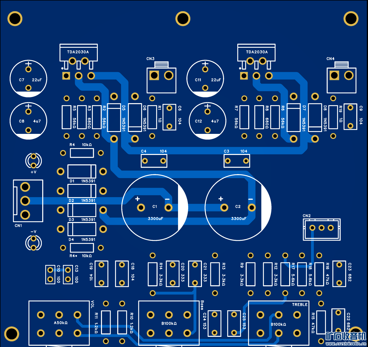

发表于 2025-1-9 22:08:23 | 显示全部楼层 |阅读模式
TDA-2030功放原理图(抄厂机)
这块板是20多年前的板,这2天抄下来,元件参数都是按原板抄,分享给大家
需要打板文件的朋友,留下你的脚印
原理图:
补充内容 (2025-1-10 15:06):
各位:工程文件,已放在10楼处理,请各自有需要的下载
补充内容 (2025-1-11 12:52):
注意:10#是JLC的工程文件,不是打板文件;14#是Gerber_PCB打板文件,2者有区别,要区分

 楼主| 发表于 2025-1-10 15:05:04 | 显示全部楼层
JLC 工程文件,有需要的自行下载
我本人并没有去打板测试,风险请各自行负责
TDA-2030带音调_2025-01-10.zip (163.36 KB, 下载次数: 128)

 楼主| 发表于 2025-1-11 12:42:22 | 显示全部楼层
huainianwangxi 发表于 2025-1-11 10:51
这个文件发到厂家,文件有问题,打不了板。
你要用JLC EDA软件打开,再PCB下单.................
我上传的是 JLC的工程文件,不是打板文件...................
现这个是打板文件,你再试一下
Gerber_PCB2_2025-01-11.zip (55.66 KB, 下载次数: 81)
