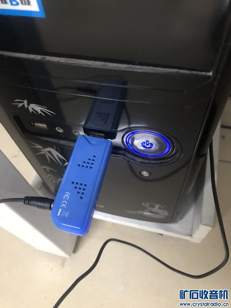

一个高频头,加一个电脑,能不能凑出一个白菜版的孔雀石?

我的意思,有没有现成的AD转换高频头?

https://www.cnblogs.com/lazybeanfa/p/7128590.html
可以从RTL-SDR入门,某宝几十元可入手,PC端软件SDR#是开源免费的。立刻可以体验新玩法,待有钱有闲再入孔雀石不迟

发表于 2025-1-10 20:21:17 | 显示全部楼层
胆中波 发表于 2025-1-10 15:51
我的意思,有没有现成的AD转换高频头?
你去了解SDR平台吧
推荐几个开源的SDR
HackRF
LimeSDR
PlutoSDR
发表于 2025-1-10 21:02:48 来自手机 | 显示全部楼层
孔雀石用的msi001+msi2500芯片组本来就是宽带数字电视接收调谐器前端芯片和USB接口专用AD芯片。
发表于 2025-1-10 21:05:21 来自手机 | 显示全部楼层
RTL-SDR用的也是数字电视调谐器芯片,只不过利用空闲的Q通道扩展到短波段。
