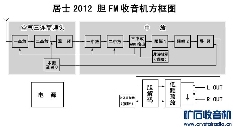

经过1年多的潜水学习,学生的胆FM收音机的制作水平有了很大提高。首先要感谢 mldog老师、硅两瓦老师、烙铁头老师、崔老师、mcuhk老师、怪物老师、醉翁老师!没有他们的制作资料,学生就没有今天的成绩。再此一并谢过啦!
现打算制作一款高级一些的胆FM收音机,即:《居士2012》胆FM收音机,恳请老师们多提宝贵意见 谢谢!

建议高放及限幅用一级,中放用二级就可以了!
级数多了调整起来也比较麻烦不容易的!
要做好FM,关键在高频头!
 楼主| 发表于 2011-10-7 17:51:54 | 显示全部楼层
级数多了调整起来也比较麻烦不容易的!
要做好FM,关键在高 ...
mcuhk 发表于 2011-10-7 16:43
感谢mcuhk老师的建议,学生会在实验中考虑的。谢谢老师了

用空气三连可变电容,比变容电子调谐方案好的多!如果FM再兼容短波就更好了!
