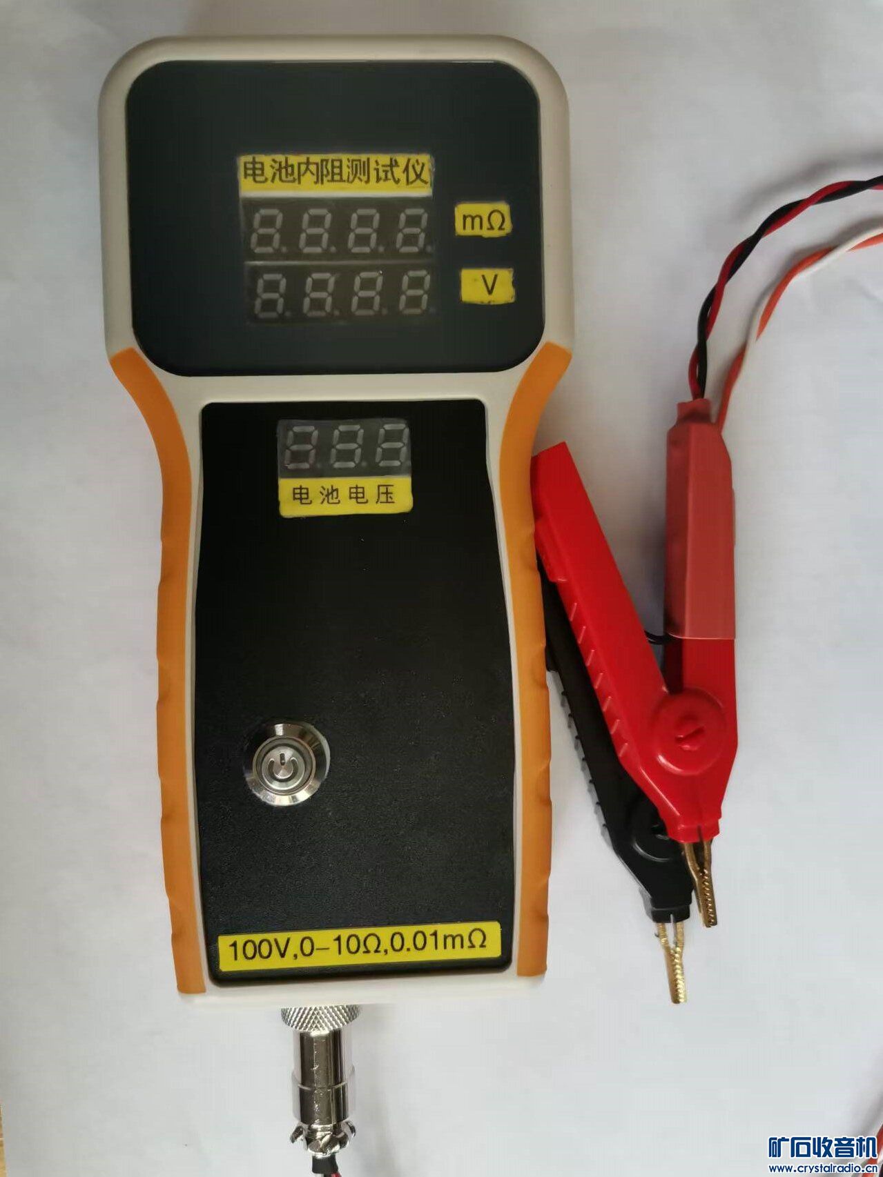

    各位评委和坛友大家好,这次参赛的作品是:电池内阻测试仪
    去年参加了矿坛举办的第15届DIY大赛,今年接着继续凑个热闹。制作的这个电池内阻测试仪也是因为偶尔会用18650电池去给一些小东西供电,但又不知道电池的内阻是多少,还有多少可用寿命,不要电池装好没用两下就要充电或者出问题。
    这个电池内阻测试仪应该有很多坛友制作过,某宝上也很多版本的测试仪,发来参赛也只是做个分享,方便没做过的坛友有个参考,没什么技术含量,今年也没什么其它可拿来参赛的东西,就用这个凑个热闹。
    电池内阻测试仪的表头、充放电升压模块、圆形开关、航空插头、外壳等都是某宝上买的现成的,取材容易,方便制作。到是面板贴纸可能有的坛友不一定有现成的,我也是在某个设备面板上裁下来的。
    按矿坛要求,先发一张电池内阻测试仪的参赛图片。

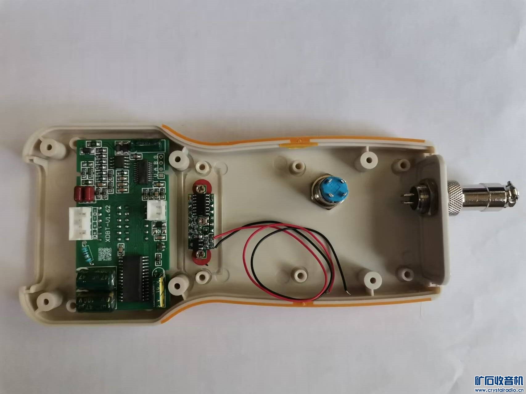

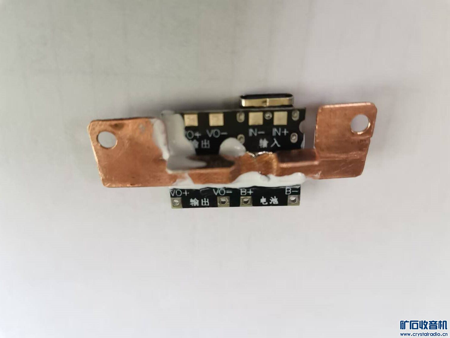

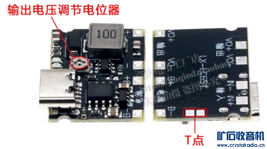

    买的这个3.7V升5V/9V 万用表改装18650锂电池充电升压放电一体可调模块,如果在开机时充电发热比较大,做了一个长条铜片焊在底部做散热,就好点,那个芯片底部刚好有铜箔可利用,把铜箔上面的油漆刮开一个小块正方形,再把铜片焊上就可以。
    当然,这个充电升压模块,在不开机时充电,发热还是可以接受。这个充电升压模块当时没拍照,拿了个某宝的图。

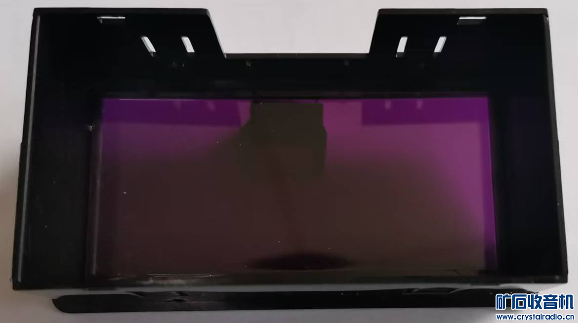

    因为外壳放不下成品表头,所以表头外壳要拆掉。

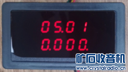

    电池电量显示本来想用这个一格一格的电量表,但想了下还是用个小的电压表吧,这样知道具体的电压值,虽然电压表的工作电流13mA比电量表的工作电流4.5mA大,但体积也小,方便安装在外壳内。

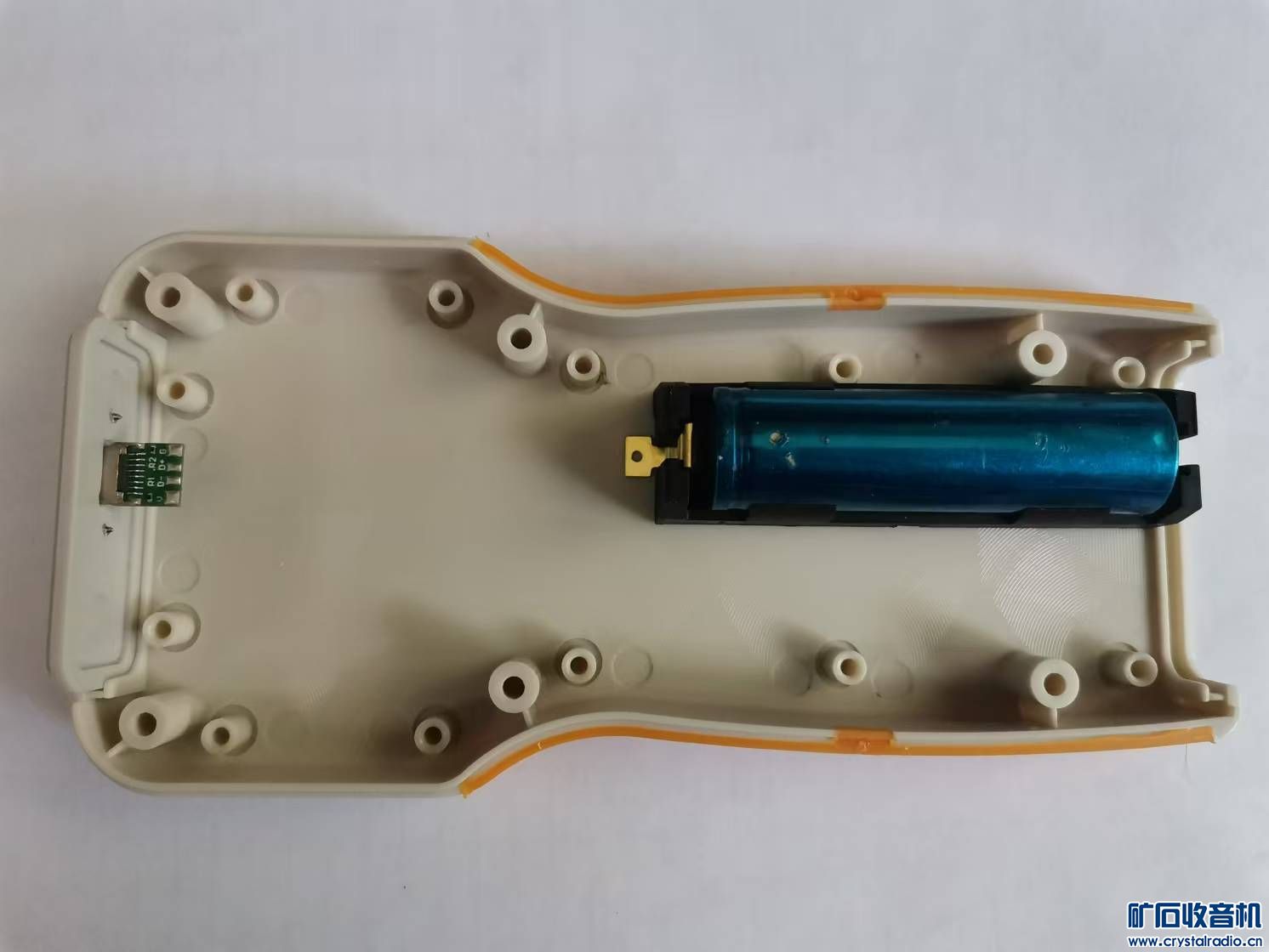

    外壳内安装电池的位置

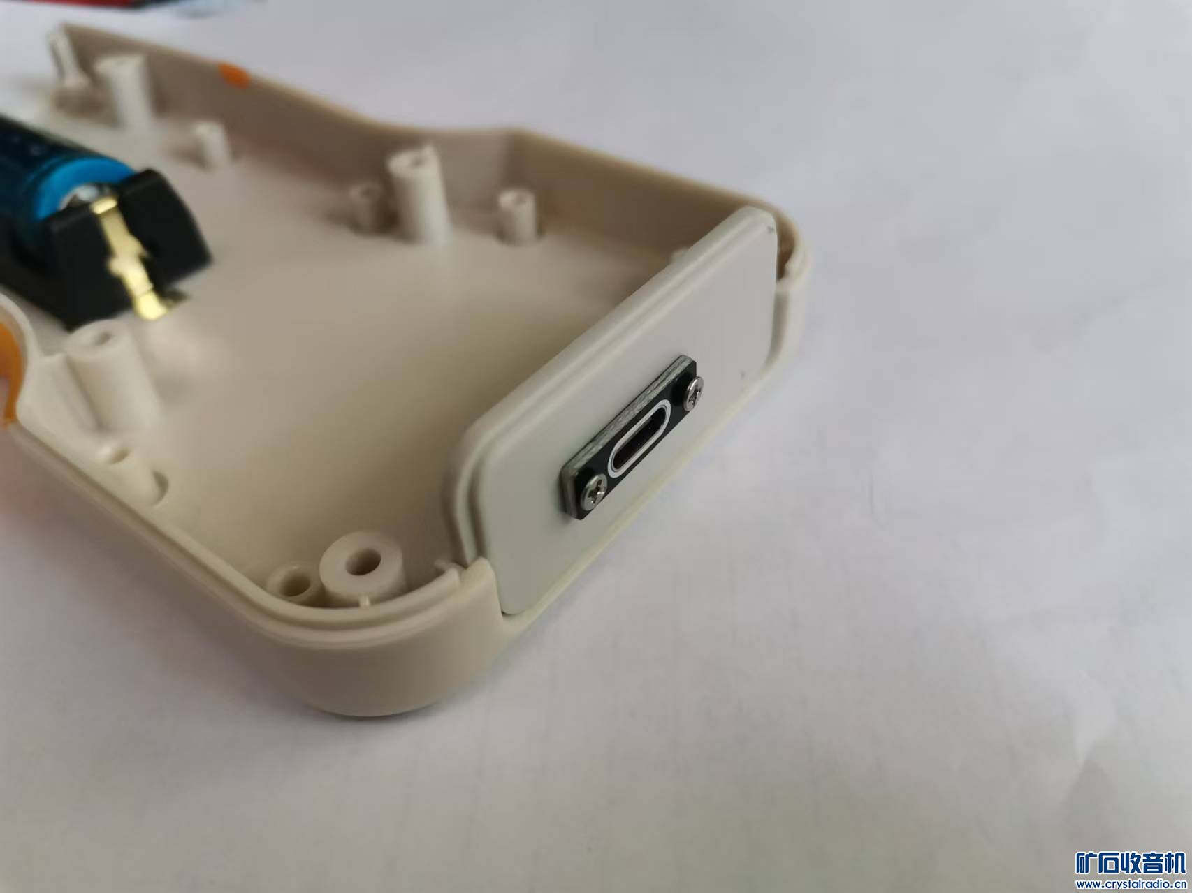

    安装充电口的位置,因为充放电板不好安装在这里,所以用了个小的Type-C转接板。
    充放电升压板安装的位置,铜片根据外壳内的固定柱来做固定孔。
    测量表头和电压表安装的位置,测量表头板子下端的两个角用锉刀稍微锉成一小圆角。电压表固定孔与外壳间做了个固定板,固定板胶水粘住,电压表固定在固定板上。
内部整体接线完成的样子,测量的四根线延长了。
外壳装好的样子,表头没有单位显示,贴了几张纸。
裁好面板贴纸贴上的样子,面板贴纸是带胶的0.5厚PVC纸,显示部分画好尺寸用去胶剂慢慢擦除。

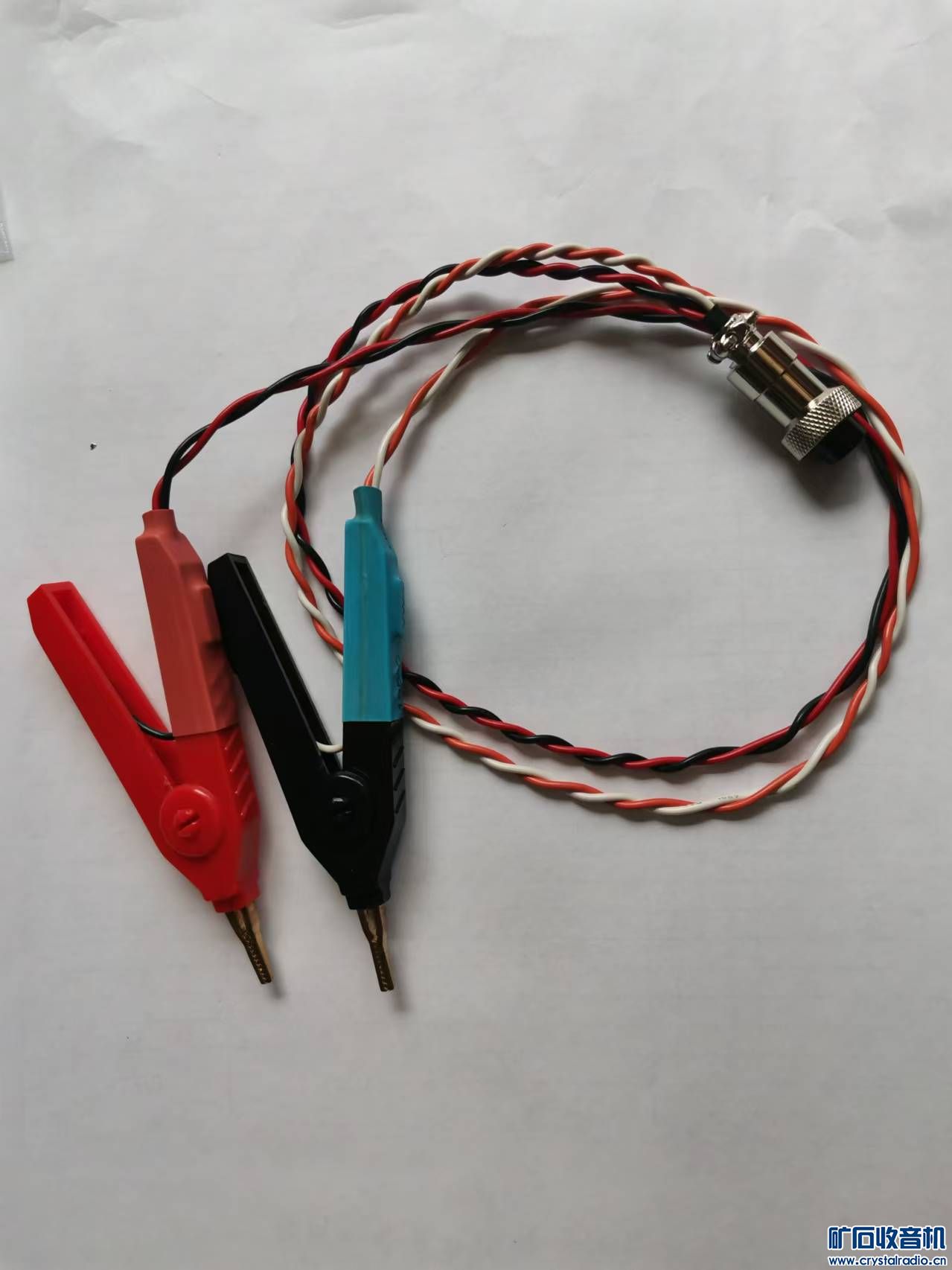

做了一对测试夹

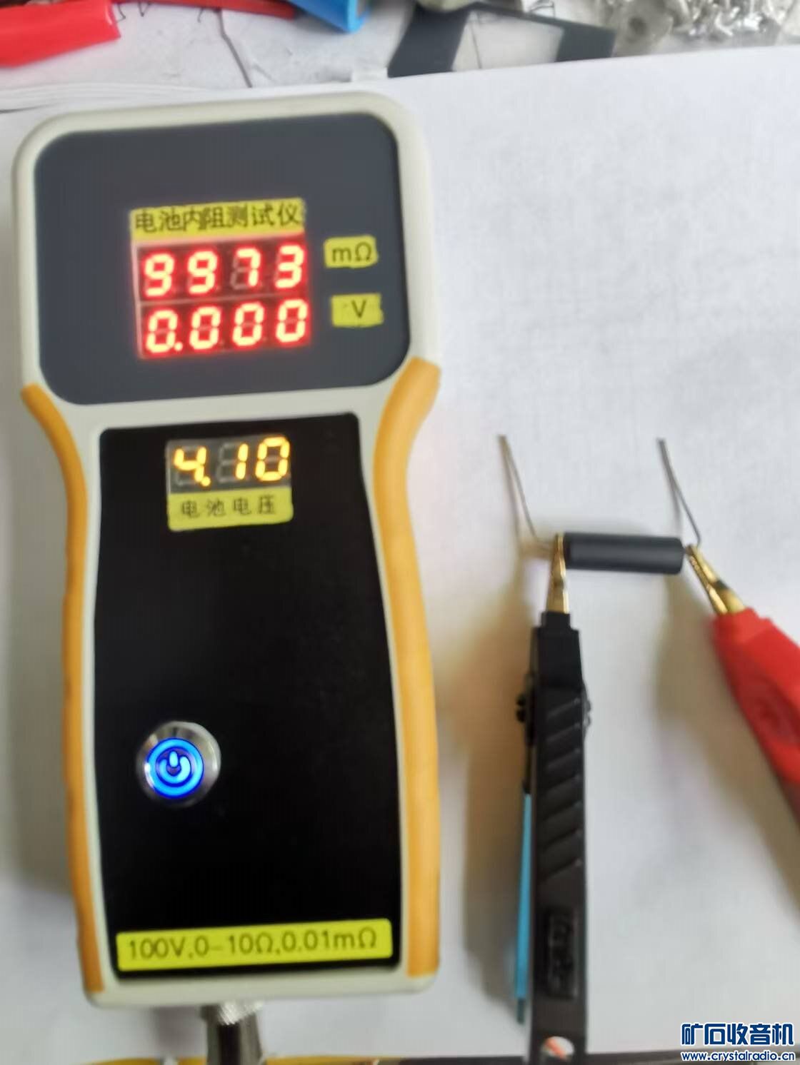

下面是测量对比
测试夹短路时显示0000
电桥测的10欧0.1%电阻值和内阻仪测的电阻值
    由于不知道做好的这个内阻仪测量的准确性,后来干脆再买了耀锐的YR1035+,看看制作的这个内阻仪到底准不准,下面是对比图。对比测试的是一个开关电源上拆下的康铜丝,从结果来看还是可以。

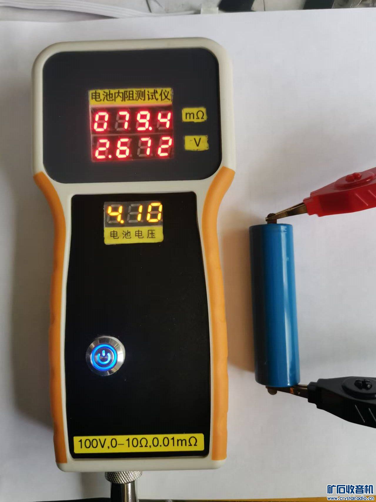

这个测的是一个18650电池的内阻,显示79.4mΩ说明这个电池还可以用。

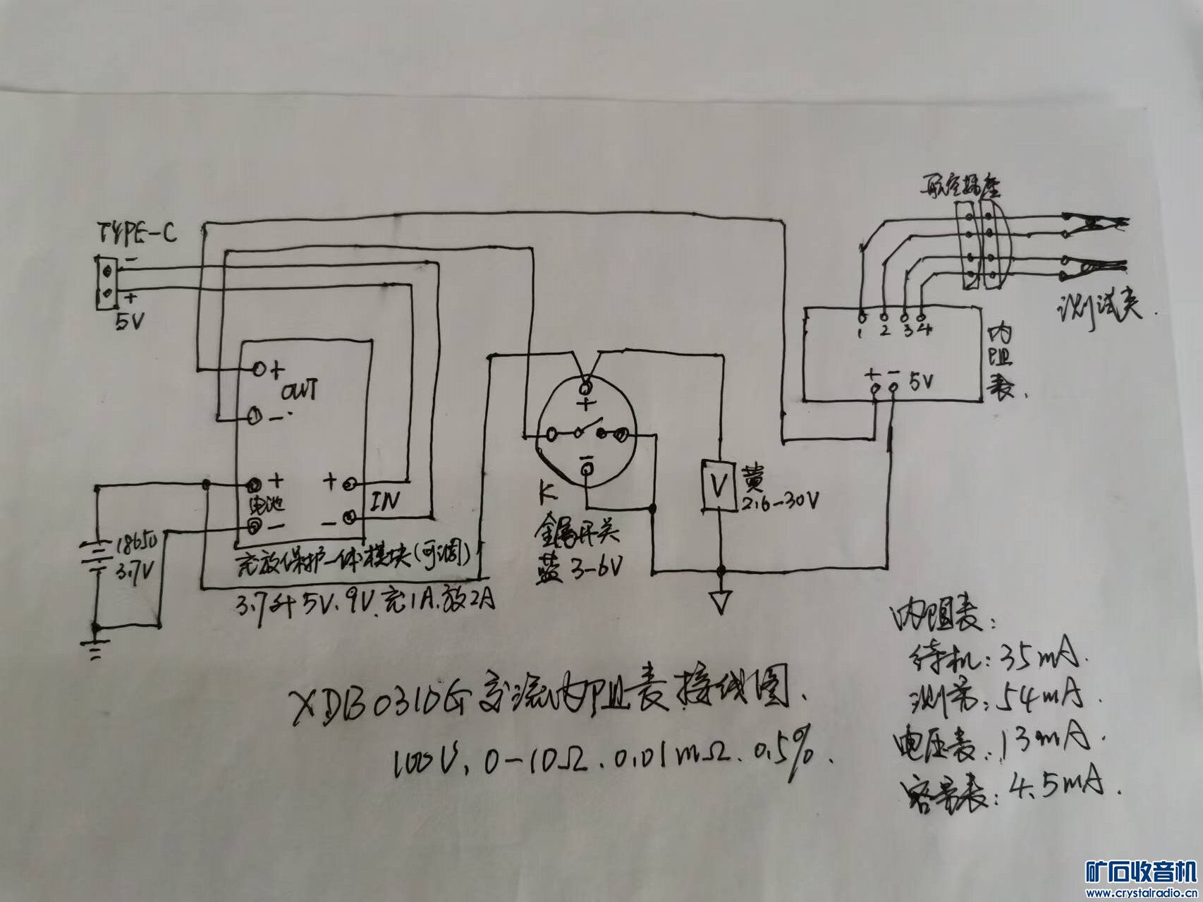

最后上接线图,大部分坛友对其原理应该都清楚,不再详述。
