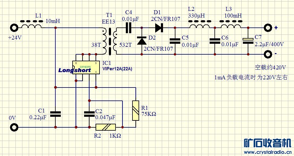

将VIPer22A作为逆变器使用需要解决启动和持续供电的问题。在VIPer22A的datasheet中,稳压输入控制端(FB)3脚的正常工作电压范围为0~1V,芯片的正常工作供电电压为15~50V。如果满足这两个基本条件,芯片应该可以实现逆变应用。
下面给出我的一个应用的实验结果,电源和芯片供电的电压是同一个,24V。
经过试验,在大约30mA工作电流下,R1与R2的比值为75:1。

以上述逆变器方式完成的一个微功率中压电源电路如下:
