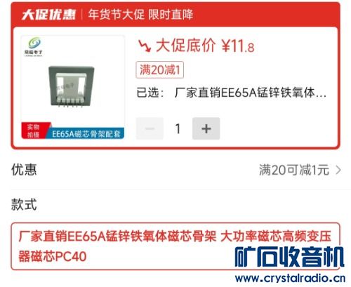

222收信机的滤波电感能不能用这种高频变压器磁芯来绕制??
发表于 2025-1-9 09:27:01 来自手机 | 显示全部楼层 |阅读模式
   我想用这种高频变压器的磁芯来绕滤波电感,减少一下体积和重量,这种能用于滤波吗?
发表于 2025-1-9 09:34:28 | 显示全部楼层
这是高频磁芯,不适合工频电路使用。绕滤波电抗器电感量也不够。
发表于 2025-1-9 09:35:11 | 显示全部楼层
如果用来给50赫兹的频率整流后滤波,使用铁芯电感比这种磁芯电感,效果好。

铁氧体不太适合工频,可以找个5W的独立初级次级骨架的废电源变压器,只要次级好就行,把初级拆出骨架,用与次级同样直径的漆包线绕满,如果次级还有空间也补满,铁芯对插垫上两层牛皮纸就行。电感量靠运气,一般可以满足,正规点的是看电流选取合适直径的漆包线。还有用古老的全国联合设计12吋黑白电视机里面的阻流圈可是个好东西,我用这个改了海燕241电源部分后交流声大大减轻。

发表于 2025-1-9 13:19:54 | 显示全部楼层
放弃这个念头、高频磁芯不能做工频扼流圈。而且这个骨架加铁芯就11元多、还不知有没有运费,很不划算。
想减轻重量可以选EI57铁芯自己绕一个扼流圈:需要100mA电流,用0.25线绕满,电感量能接近4~5H;需要200mA电流、用0.35线绕满、电感量3H左右。
千万别信奸商网上卖的成品扼流圈,EI57铁芯的扼流圈他敢标称10H/200mA......
