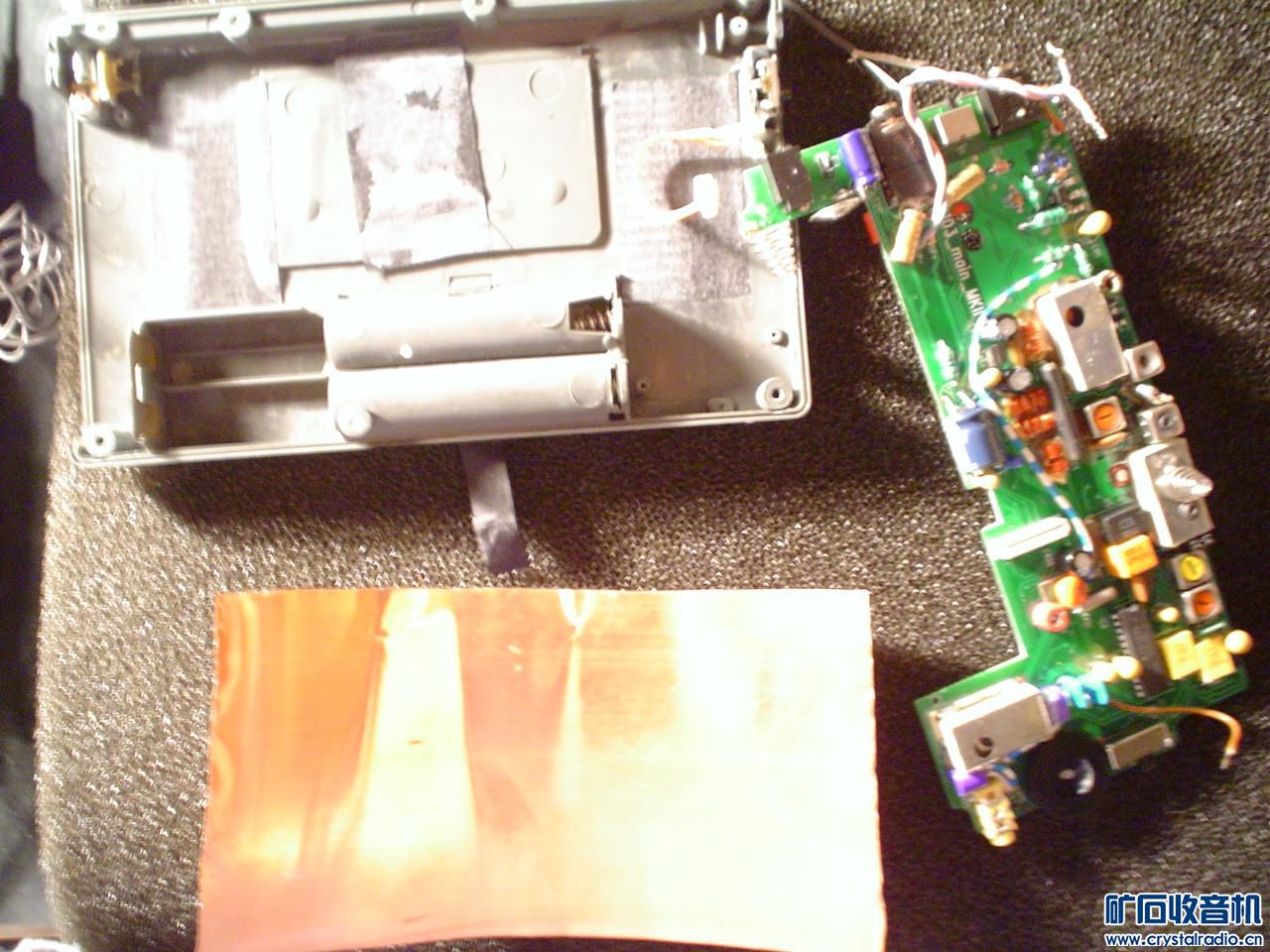

我在后盖内部贴上了铜箔,铜箔还要不要与收音机电路板的负极相连啊?

如果你的收音机统调到最佳状态,自己加屏蔽就没有必要,画蛇添足!
发表于 2025-1-9 07:17:24 来自手机 | 显示全部楼层
应该直接连到地,不管正负极。由于滤波电容器的存在,连正负极都行。但最好到变频附近的地。不连会有反作用
发表于 2025-1-9 09:12:02 | 显示全部楼层
要连的。。。。。。。。。。。。。。。。。。。
 楼主| 发表于 2025-1-9 10:11:10 | 显示全部楼层
好的,谢谢回答了
 楼主| 发表于 2025-1-9 13:56:15 来自手机 | 显示全部楼层
连接好会增加抗干扰能力吗
发表于 2025-1-9 16:08:58 来自手机 | 显示全部楼层
一般不会增加抗干扰能力。主要防止人体感应。甚至还会影响磁棒天线的灵敏度。除非你知道干扰源的方向
发表于 2025-1-9 17:00:30 | 显示全部楼层
gaoqing197899 发表于 2025-1-9 13:56
连接好会增加抗干扰能力吗
有的机型反而起反作用。大部分情况下,多少会有点天线的味道。
发表于 2025-1-9 17:03:39 | 显示全部楼层
      找出十几年前,存了几张国外爱好者打磨de1103的照片,是防干扰防啸叫的内容,其它内容忘掉了,。
 楼主| 发表于 2025-1-9 22:20:53 来自手机 | 显示全部楼层
那就不加了,加的多了影响中波
