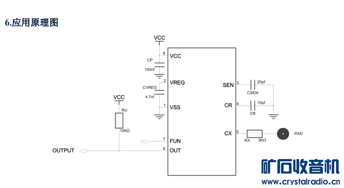

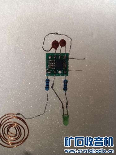

做了一个水位检测器,有水灯亮,没有水不马上灭灯,等一会儿才灭。是哪里问题呢?2脚4.7nF,3脚10pF,4与5脚短接,5脚2.2K

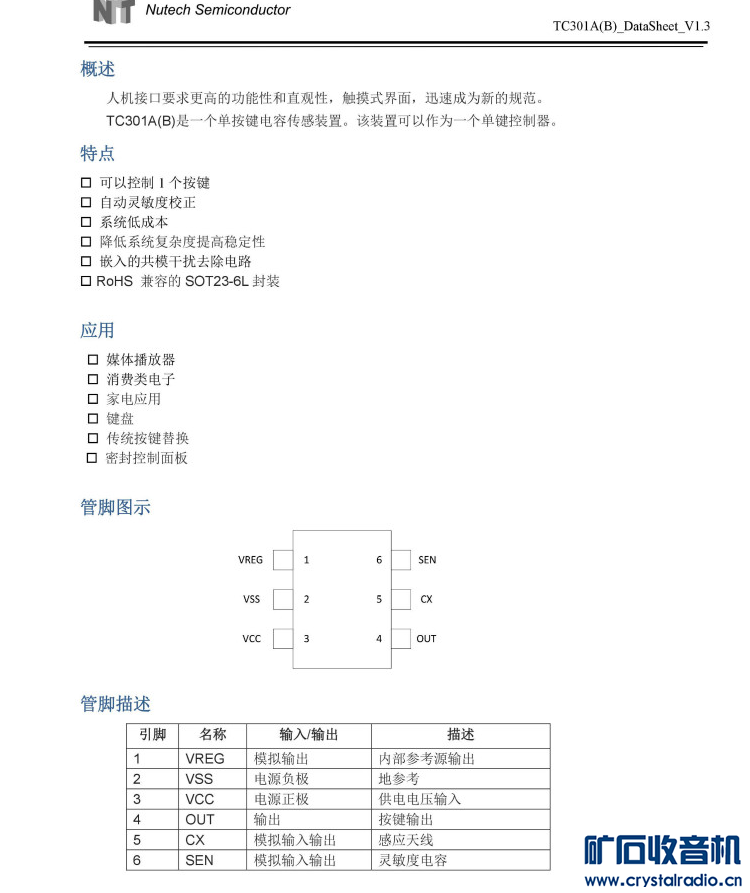

电容脚尽量短,4-5为何要短路?好像PDF没有要求呀!
 楼主| 发表于 2025-1-8 18:17:44 来自手机 | 显示全部楼层
网上有人说提高灵敏度。
