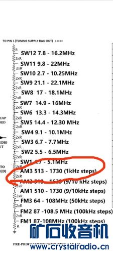

研究了一下BK1198的图纸。发现了改1KHz步进的方法,有望进一步提升性能。原步进是9KHz的。
 楼主| 发表于 2025-1-14 19:36:09 来自手机 | 显示全部楼层
调整FM1与SW1之间的电阻阻值,可将中波段改到AM3频率上。唯一遗憾的是暂时还无法改AM的频宽。

今天继续试验,回到KT0936B9。在我这小验证板上加装2402。先焊上一个8脚座,用导线将相应管脚连通。将写好文件的2402插好,通电试机,一次成功。Yiijiⅰa老师优化的数据很不错,强烈推荐应用。

上一张清楚点儿的图。
