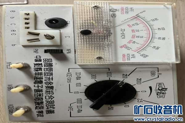

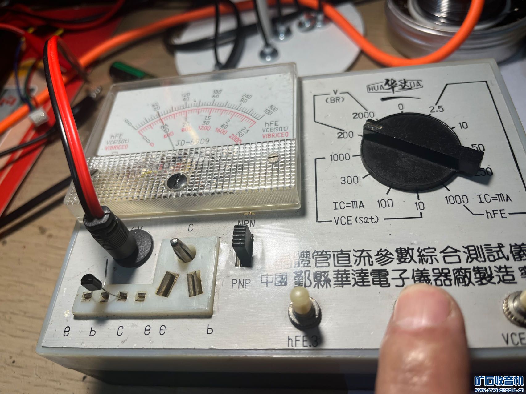

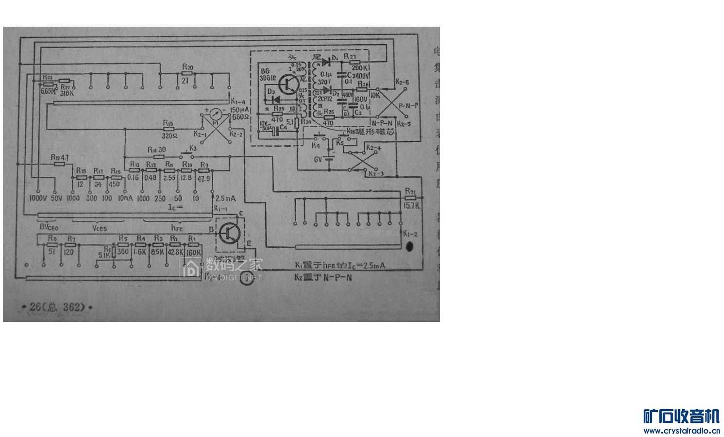

成都鬼市淘了一个JD-69C9晶体管 直流参数测试仪,华达电子仪器厂出品,外表看还可以,内部象手工制作
检查了一下,发现测放大倍数和饱和压降VCE(sat)还行,不管准不准,指针有读数,反向击穿电压V(BR)几乎无反应,网上资料不多,查了一个类似的电路。

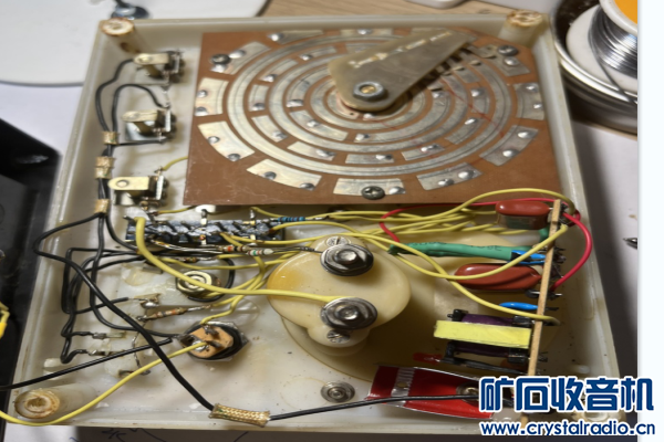

检查发现是高压发生器电路板出现故障,高压很低,
电路是一个自激震荡升压电路,次高压线圈半波整流的200V电压,倍压整流得2000v直流电压,三极管是1402D,NPN型都正常,电阻电容正常,通电三极管有电流130毫安,偶尔有点输出电压不到50v,2000v档无输出。怀疑升压变压器有问题,线圈由环氧树脂封装不好拆,考虑用电蚊拍升压电路板代替,试了一下还真可以,只是电蚊拍用4.2v电压,测试仪电源是6v有点高,给电蚊拍电路板电源输入串加了一个整流二极管4001,基本可以达到要求。基本算修复。

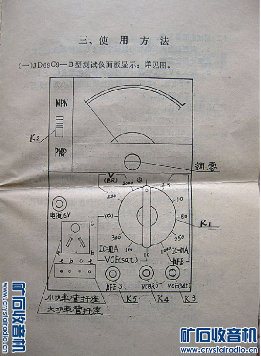

 楼主| 发表于 2025-1-7 17:30:14 | 显示全部楼层
使用还比较复杂,找了一个类似的说明书,才懂怎么使用。虽然现在测三极管的仪表很多,但老的仪表是我们上年纪退休人的情怀,当年这种仪表买不起,感觉很神秘,很高大上,现在得到了就有研究的冲动,以了当年的疑惑。

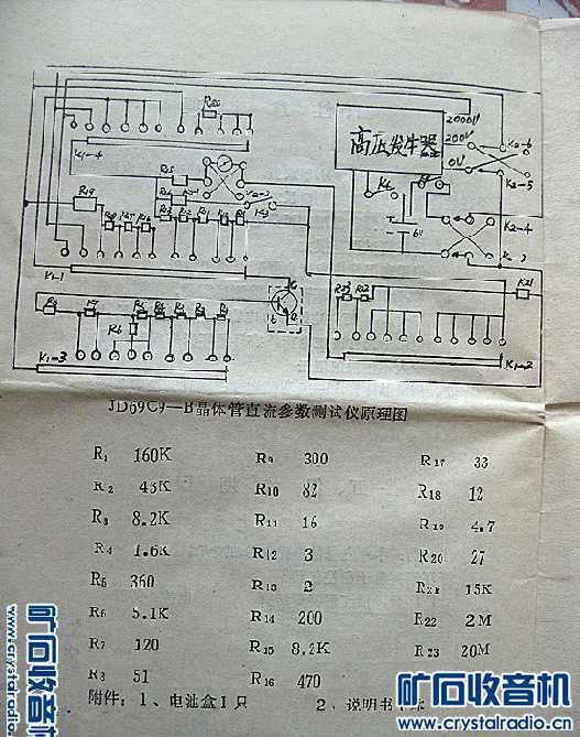

网上找到的说明书

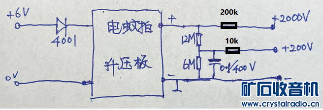

 楼主| 发表于 2025-1-7 22:00:42 | 显示全部楼层
电蚊拍电路板替代原升压板的连接线路
补充内容 (2025-1-17 15:30):
12M电阻应改为15M

发表于 2025-2-2 15:11:31 | 显示全部楼层
shzyzlj 发表于 2025-1-7 22:00
电蚊拍电路板替代原升压板的连接线路
高压发生器改得好
这个仪器的资料在80年代《无线电》上发表过,作者是谭维刚,还发表了答读者问,关键就是讲的有关高压发生器的制作。原设计可能受成本限制用了个3GDG12,实践证明由于工作在接近极限状态损坏率太高。85年我在北京西单商场买过成品,第一台开封一式就坏了高压单元,换第二台回到招待所用来没有10分钟也坏了,又回去换的。等第三台回单位使用时没几天又坏了,于是自己重新设计的高压发生器,管子用DD01,瓷罐也大一号,以后再没出问题。
发表于 2025-2-2 15:48:18 | 显示全部楼层
高频变压器可能是绝缘性能下降,导致输出高压不够。楼主可以用普通的白蜡加热溶化后,将变压器浸入驱潮试试。操作时要注意蜡液的温度,不要超过200度为宜,以免烧糊了。
