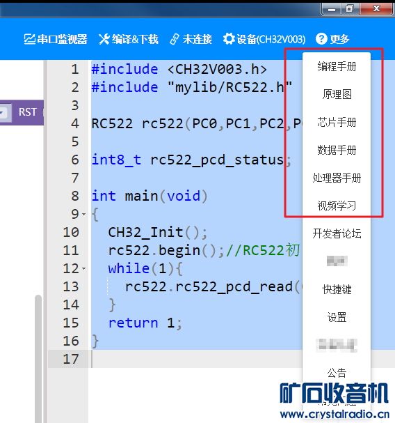

图形化编程,无需记忆了,老少皆宜
拖拖放放完成开发,有云端库,有多种开发板支持(原理图、Datasheet等)
目前没有看出收费迹象,也可以单机开发,无需登录账户
反正是比Arduino入门门槛更低

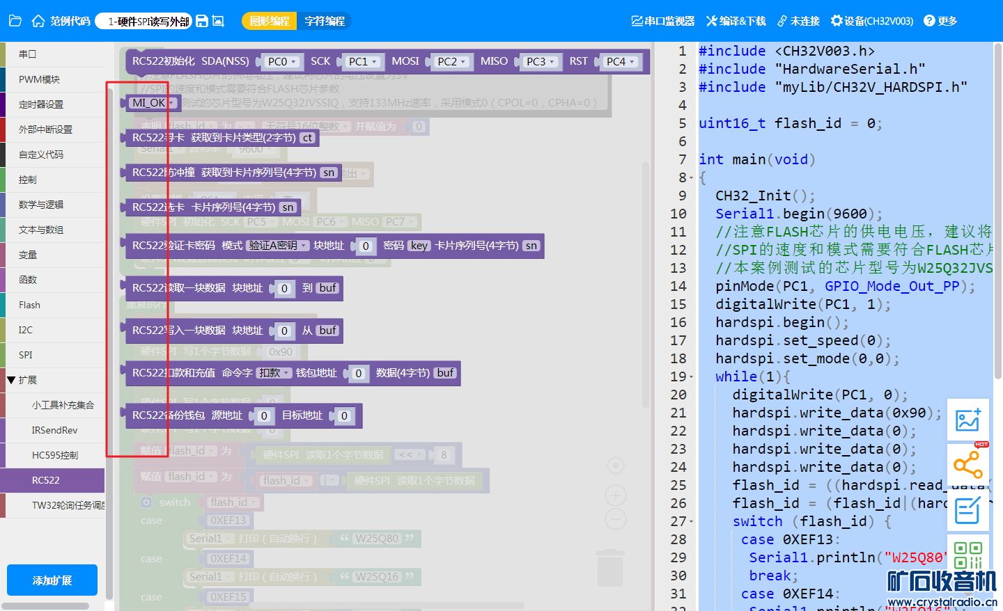

缺点,除了官方的库以外,共享库(个人提供)那是乱七八糟
能用上是奇迹,不能用上…… 浪费时间
“图形模式”转换“字符模式”后编辑完了就不能再互相转换了,会丢失代码
所以这个“高手模式”和“低手模式”间切换比较憋屈
代码是单文件的,想要多文件(比如Class和h+cpp)这种开发方式不行
非要那么做就把h文件导入MyLib库中,代码不方便迁移和复用
刚用了两天,开发速度还行(比较快,尤其是SPI IIC这种不常用代码上),但自由度稍微低了点

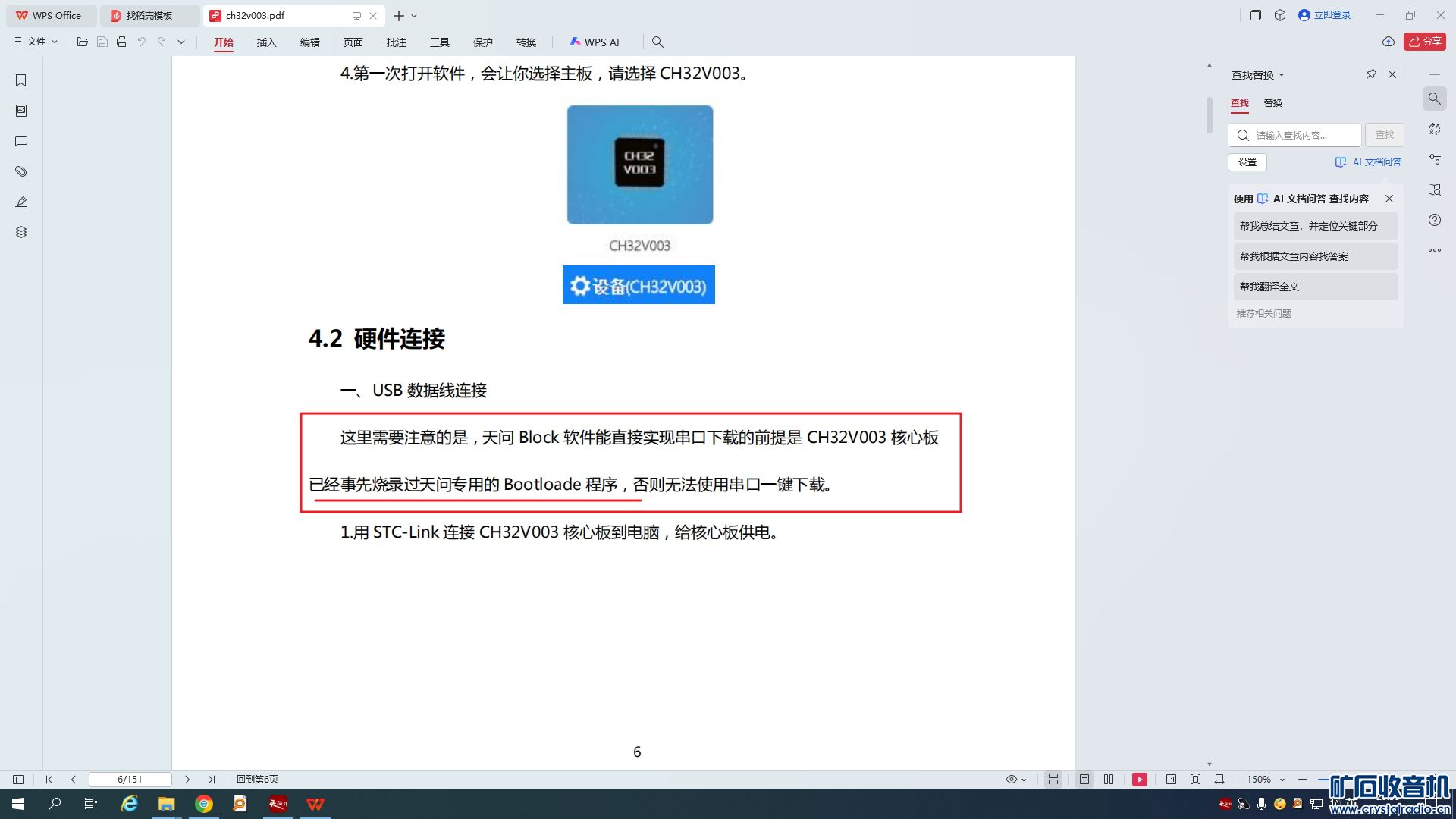

有坑,天问没给出 CH32V003 的 bootloader
AIR001(Py32F002)和 CH32V103 都给了,唯独 V003 没有……
所以好像也没那么开放的样子
