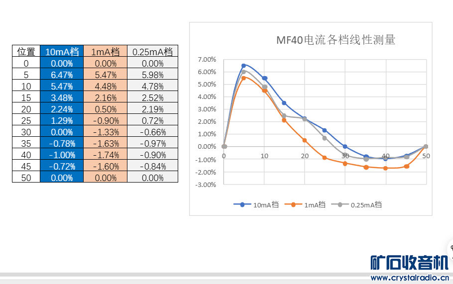

        袖珍指针万用表MF40已跟随我三十多年,中间很长时间放在箱底休眠。近日受坛友影响,又对指针表感了兴趣。今天利用简单设备,对此实测多个数据,并借用郑老师(老郑小烧)的模板统计分析表头线性及各档位误差。表图如下:
        欢迎大师们针对图表,进行分析研判,对此表怎样调整才能减小误差,提高精度。

感谢郑老师回复,测试了七八组数据,每个数据都是精调细选,拿放大镜观察 ,刀刀压线,才读取并记录监测表的数字
从昨晚到今天早上断断续续忙了大半天,老腰都弯断了,老眼也昏花了
回头一看,测量的几个档满偏比较准,比如把2.5V档满偏,读2.5V,然后立即转到10V档,从表面上只读出了2.4V,指针少了半小格,此时我将表头电压测了一下,与理论计算的结果基本相同,误差很小,不是电路造成的。这时我偶然把后盖拿下来后,测量就正常了,装上了就不行。然后我轻晃机身,又行了。所以我怀疑线圈轴承松了,于是有了上面操作。
