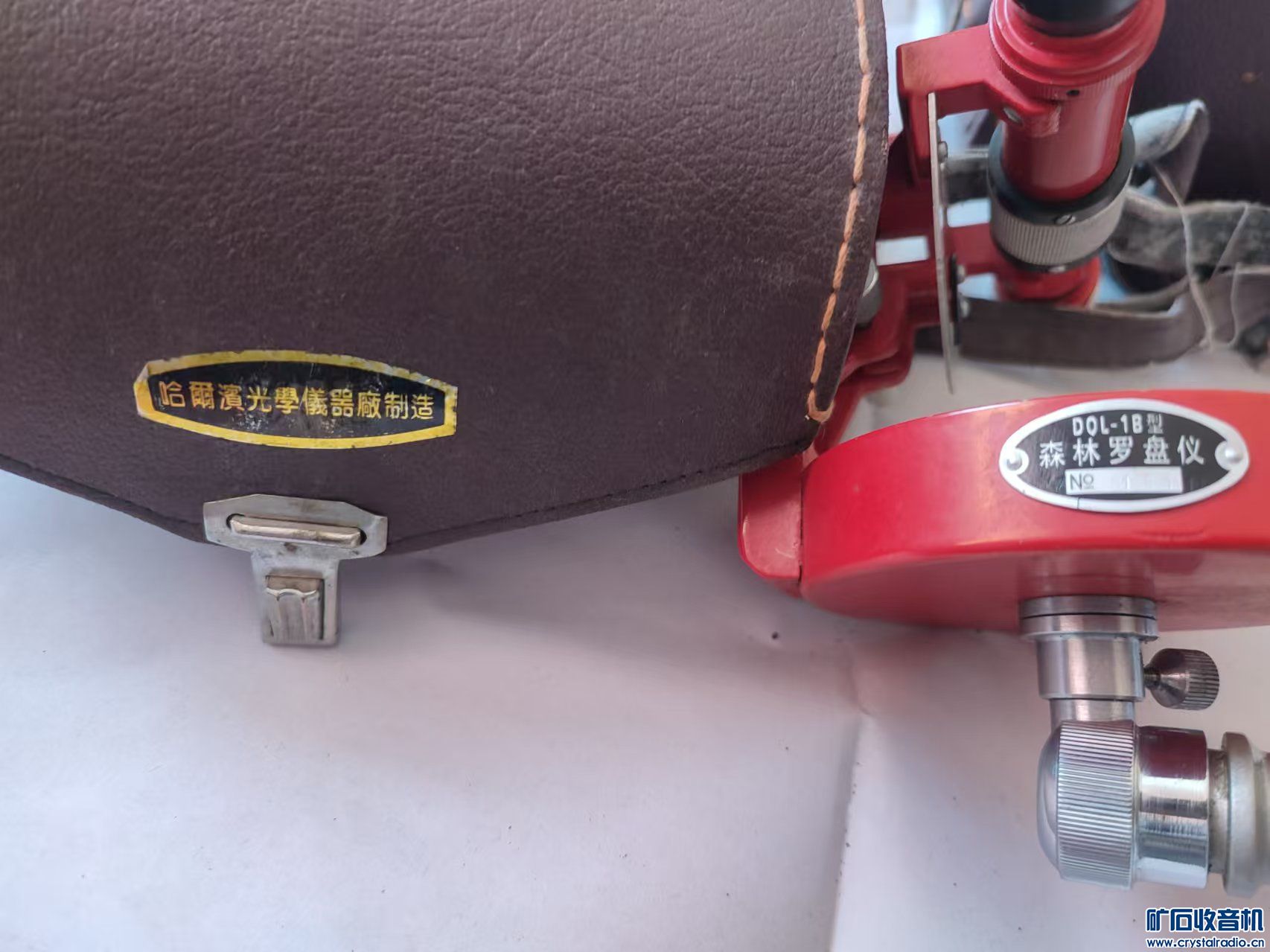

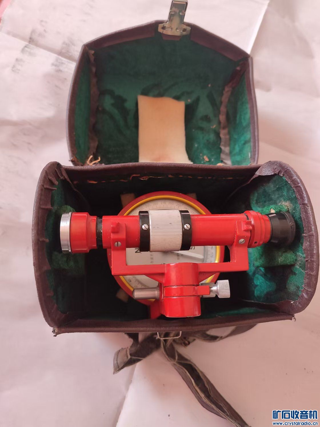

论坛没以前热闹啦,发个刚收的工具大咖来聊聊怎么用
f0ebdd288fdccf008edb75993620da2.jpg fe7df16e190005bc6be795d40d58505.jpg 5fde556b24c149da38e96846b459ec1.jpg b5b0d31bd76de25a77b453600ef8acf.jpg b9dd81e0d9b2b333583b0247cecd742.jpg fd53c6ef10630be6d88d58489894e93.jpg c0c017d259efa4853ddac29f5e14412.jpg 0e2b7da91bea20bcf697cfc0304223f.jpg

森林罗盘,好像是专业人员用来测量树木体积的,等等

罗盘仪,比经纬仪简单便宜,一般用来测量要求不高的水平角。例如测量路渠,测量面积。

看起来没有测高程的设置,不是经绘仪,类似小平板,画个简单的平面图。

这个纯看方位角的,望远镜的仰角是可调的,但是没有微调,只是一个螺丝固定,也没看到水平计,找不了平不能测高差

图片上不有“森林罗盘”字样吗?估计是配上平板、三脚架用来测绘单位面积内树木种植数量、树木大小及高低的吧。就是一个平板仪。树木直径可以直接用皮尺测量,用皮尺还可以向任意方向测量平板仪的中心垂点至被测树木的水平距离,读取该罗盘上望远镜的仰角,就能计算树冠高度了。
