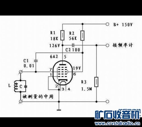

  这是之前在论坛里面看到的一个电路用它替换了222收信机的拍频电路,还用它做了一个测试线圈振荡频率的电路,我在想把它做成一个小的信号发生器,接一个电子管收音机的振荡线圈,然后再加一个蓝牙模块,用来放歌有没有简单的办法把信号调制进去?

原图是负阻振荡器测(调)中周的,用作拍频振荡可能是因为其非常稳定,
也可以用作混频器,混频也是调制,可以把第一栅用作调制信号输入吧,没有实践过哈。
发表于 2025-1-7 09:56:23 | 显示全部楼层
是AM调制吧,用电容或变压器直接调制就行,用变压器的话串进主电路去就行,用电容的话注意高频信号别给短路开路了,注意功率,遵守相关规定。

谢谢了!就是像接收机的混频那样输入音频信号?

用6p1输出变压器当调制变压器可以吗?用初级还是次级串到屏极供电里面?然后变压器另一端接蓝牙模块可以吗?

觉得是,具体要参考一般低频放大输入级的栅极电阻。

用功放可以直接耦合一下就能调制了,蓝牙模块可能只有mw级的输出,摆幅不太够,

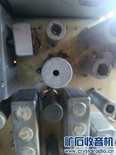

没错,现在换了个电路就正常了,之前那块板弄来太难看了222的拍频信号,我发现不能用电容耦合必须用支架上的连接片耦合,不然的话影响收音。回头找两个1~2p的电容来试试可不可以?

就是不使用电容连接,就是两个相邻的搭棚架连接片震荡器和注入的中周的引线分别就焊在那两个上面。
