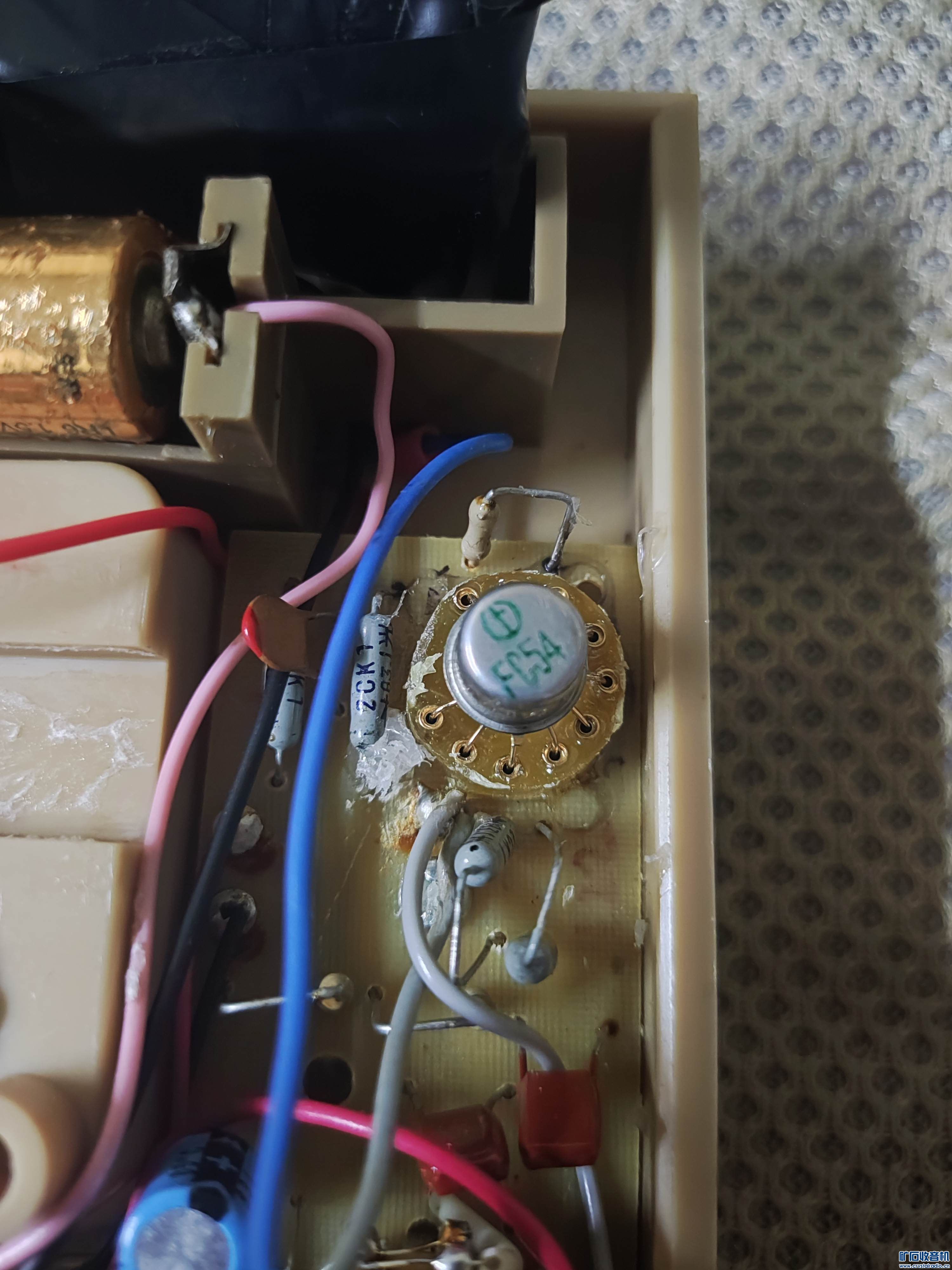

发表于 2025-1-6 20:21:15 | 显示全部楼层 |阅读模式
找圆孔的ic座金属脚,去出它,焊在表的PCB板上,然后用铝易拉罐皮做一个圆圈套上去,用热熔胶固定,然后用树脂胶灌到圆圈内,等固化
发表于 2025-1-7 09:09:55 | 显示全部楼层
用锡焊焊接不是接触更好,难道还要经常换吗。
发表于 2025-1-6 20:56:24 | 显示全部楼层
东西做的很有创意,但是个人以为直接用IC插座也许更方便,仅供参考。
发表于 2025-1-7 07:57:39 | 显示全部楼层
这是打算经常更换吗
发表于 2025-1-7 11:13:00 来自手机 | 显示全部楼层
正常使用下不知道多少年换一次!!!
发表于 2025-1-7 12:39:54 | 显示全部楼层
15979399122 发表于 2025-1-7 11:13
正常使用下不知道多少年换一次!!!
不坏不换。。。。。。。
发表于 2025-1-8 19:48:11 | 显示全部楼层
做实验的话有IC座很方便,不然换IC得先拆开关
 楼主| 发表于 2025-1-9 09:41:18 | 显示全部楼层
发现了个FC52不知道能换不,首先脚要完全一致,要试试各种12脚的运放
发表于 2025-1-9 09:44:10 | 显示全部楼层
个人觉得,多一个插座,容易松动,
 楼主| 发表于 2025-1-9 10:06:22 | 显示全部楼层
钱树培 发表于 2025-1-9 09:44
个人觉得,多一个插座,容易松动,
热熔胶粘住了
