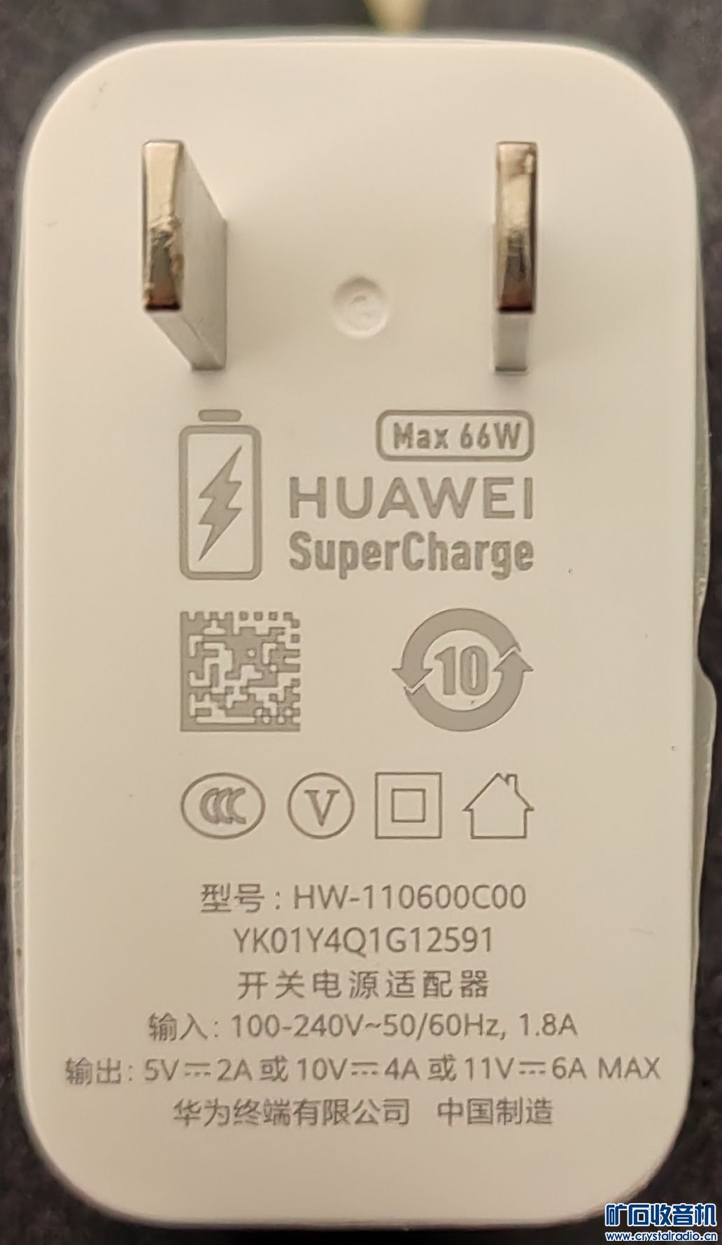

楼主: oceanwlk
关于66W充电器

 楼主| 发表于 2025-1-7 15:15:05 | 显示全部楼层
于海旺 发表于 2025-1-7 10:25
就好比50千VA的变压器,只接了一些30W的照明灯(20X30=600W)50KW就是供电电源的额定功率,600W就是当前 ...
这个解释能听明白,额定功率60W,实际功率可能是15W,也可以达到60W,分别对应标准电压和高电压充电。也就是说实际上锂电池是可以高电压充电的,要不然现在手机充电明显比之前快很多的事情就不好解释了,不过这个高电压可能不是直流把?

发表于 2025-1-7 17:04:53 | 显示全部楼层
无论如何,手机锂电池最高只能接受4.35V的电压,至于电流多大,就看你电池质量和持续时间,还有温度管理了,
5V,9V 12V 20V的各种电压是充电器与手机通讯后,才决定用哪一种,为什么提高电压,就是减小充电线缆的直径,还有接口的电流容量。
手机里面有DC-DC线路,手机电池容量如果是5000mA, 如果用5A来充,叫1C,持续1小时可以充满,如果10A,叫2C,半小时,如果用5C呢,是不是12分钟就搞定,理论上是这样的。
但是,持续大电流充电,是会严重发热的,充电初期大火爆炒,然后根据温度和电量调节充电电流,使充电效率最大化,这就是快充原理。

 楼主| 发表于 2025-1-7 17:38:51 | 显示全部楼层
刀尖踢踏舞 发表于 2025-1-7 17:04
无论如何,手机锂电池最高只能接受4.35V的电压,至于电流多大,就看你电池质量和持续时间,还有温度管理了 ...
学习ing。。。。。。。
 楼主| 发表于 2025-1-7 17:43:49 | 显示全部楼层
原来这个高压是充电线的高压,还不是电池的充电电压,就像高压输电然后减少电流以及发热。

发表于 2025-1-8 12:47:11 | 显示全部楼层
汽车和手机充电还是稍微有点区别的,因为汽车的电池电压有可能是不一样的,有的400V,有的800V,同样的电池容量,同样的充电时间,800V的充电电流会比400V的小差不多一半,这也是为什么很多汽车宣传的时候会宣传800V
