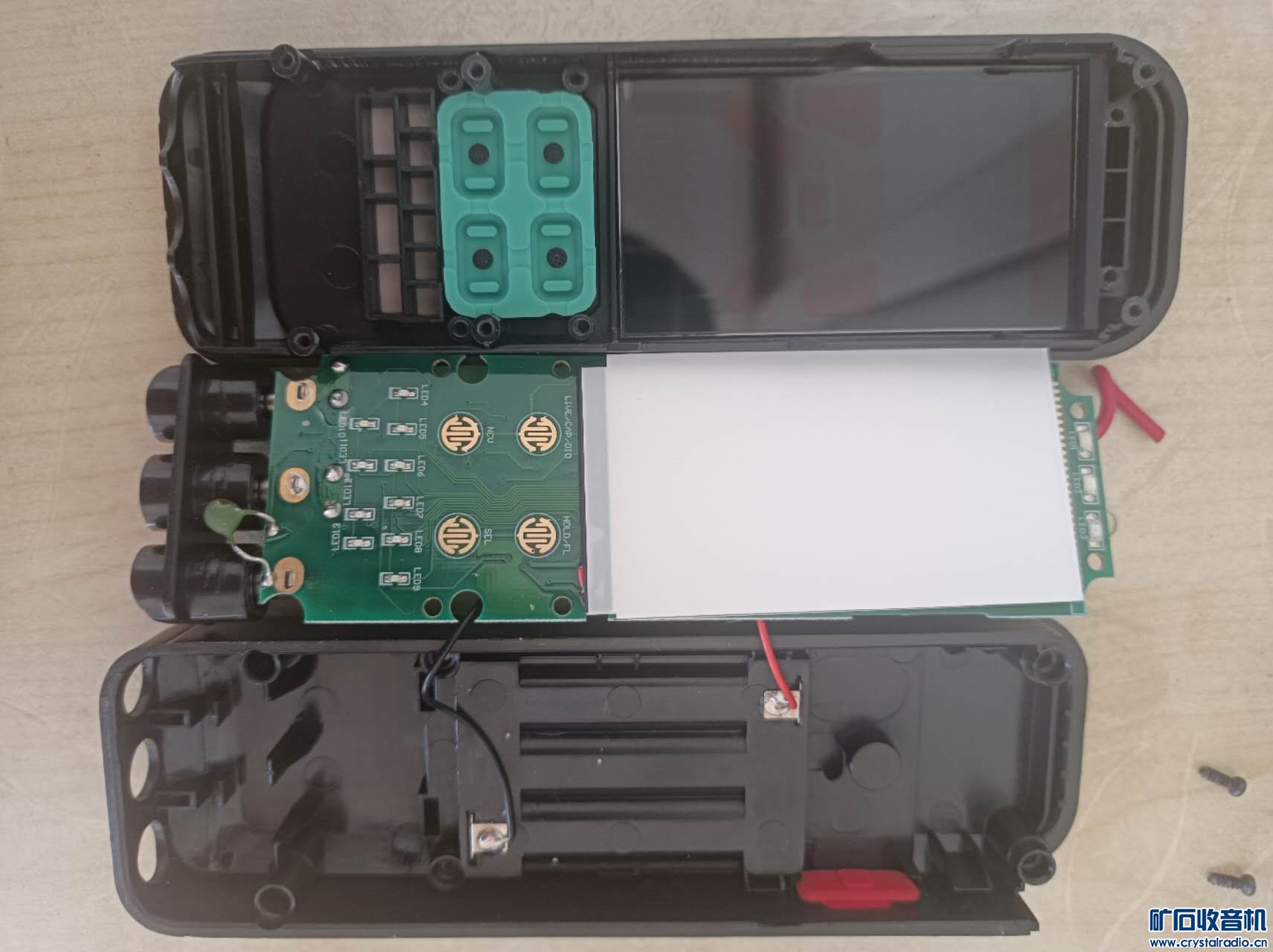

发表于 2025-1-6 13:16:48 | 显示全部楼层
低配版?怎么那么多元件没装?
发表于 2025-1-6 14:26:39 | 显示全部楼层
没想到里面还挺规整的,做工还不错。要是某黄皮表做到这个配置功能的话,能把39.9买到399。
发表于 2025-1-6 14:45:11 | 显示全部楼层
福禄克肯定不会这样焊那几条线, 那个LED也不会那样焊;
而且输入端子中间的走线,福禄克不会在中间夹一个细线在2个所谓1000V耐压的端子中间

发表于 2025-1-14 11:40:11 | 显示全部楼层
这是反显的段码屏
