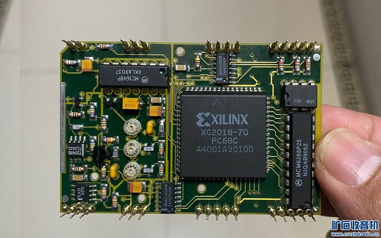

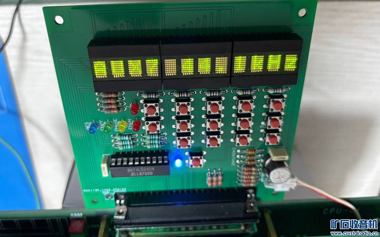

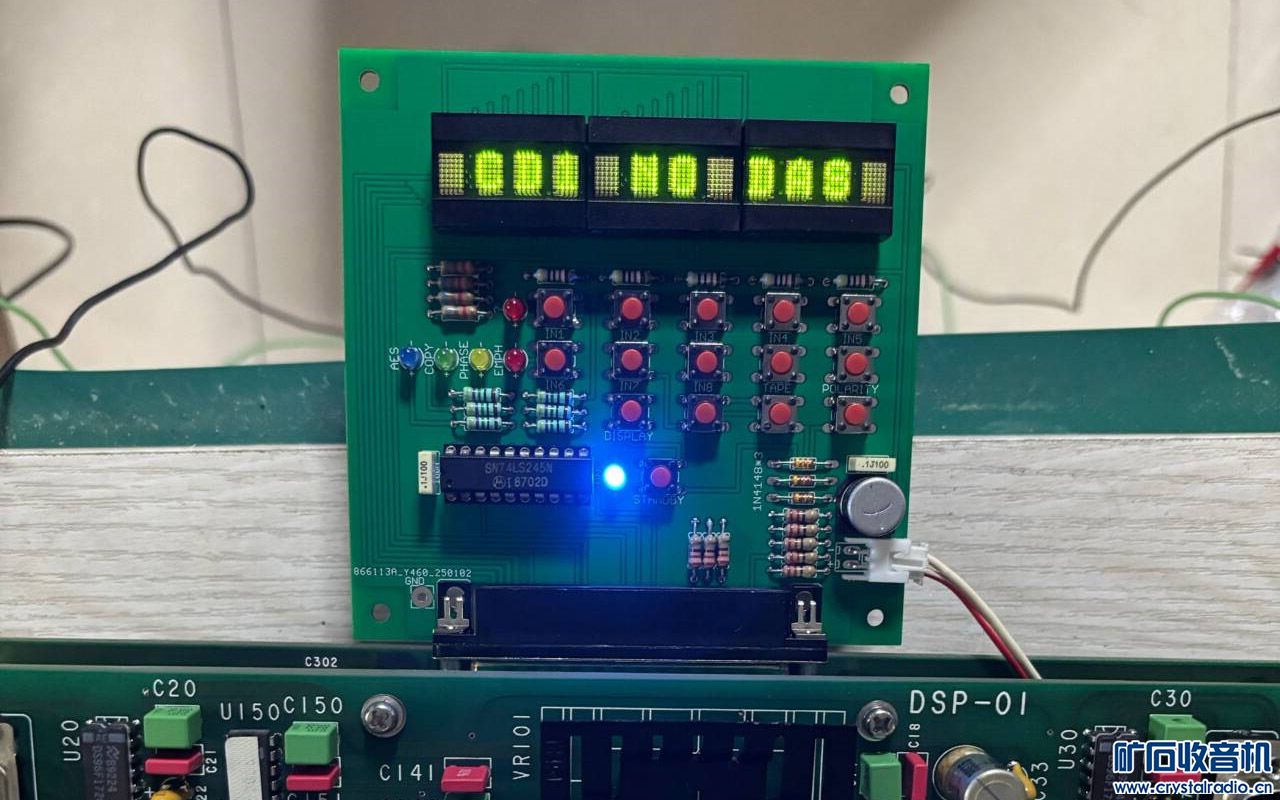

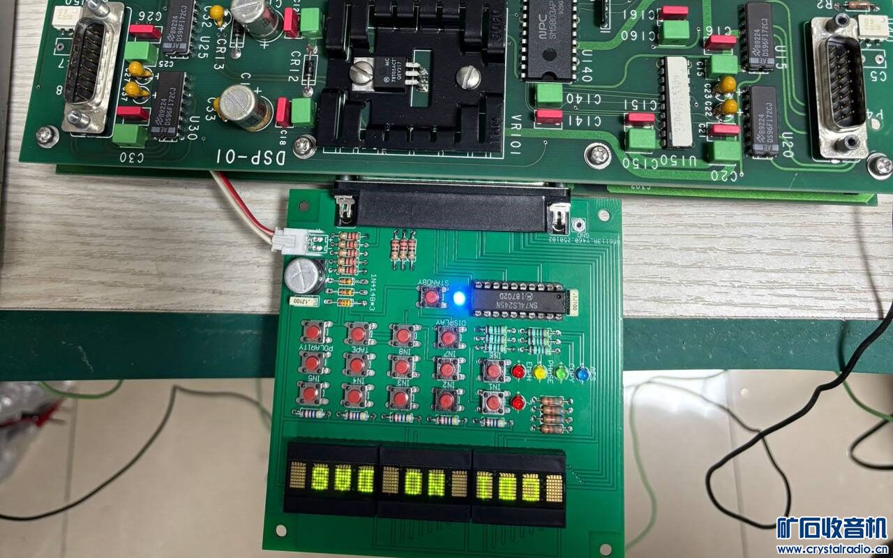

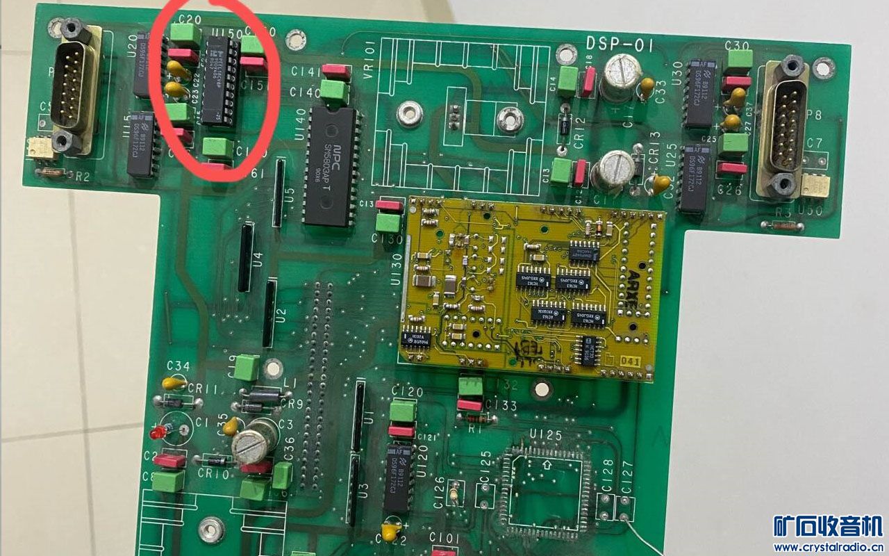

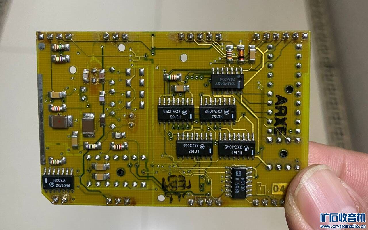

您是否有这几台马列的机器?您是否是马列主义者?您是否非马列不用?无独有偶,最近在研究DAIR-1接收组模即NO.30接收端过程中结实了同胞加兄弟的L先生。原本在汕头佬处看到一台被人修烂的ML30解码,出价1万元人民币,我的报价是4500元人民币,但是汕头佬拒绝出售。最后最后一位匿名买家以6000元人民币竞标成功。领走商品。本想这下没有机会来剖析这部机器了。感觉失望透顶。但是无独有偶。网上出现了一张NO.30的接收板,200元价格拿下。已成功取出DAIR-1的组模。但是光有这个还是不够。不能完整剖析整部机器的奥秘。就在此时巧合出现了,6000元竞标成功的买家居然找到我来购买那张残缺不全的接收板,最后协商只出售了相位部分的PLD芯片。自己还是留下了这张主板,不过100元的价格换回了成本的一半。现在再去拆解DAIR就没有那么多压力了。还因为刚提到的同胞加兄弟购买过我的AES21组模,当时他发布了一张DAIR的图片,咨询是否有意研究,当时没有在意就直接拒绝了。现在突然想起了那张照片。于是迅速联系L先生。这下不得了。L先生的同胞加兄弟的友谊不可抵挡。他直接赠送了三张全新的ML30控制部分主板,直言此为升级ML30.5剩下的部分。拒绝我支付人民币作为代价。但是礼尚往来,不能白白的接受,我也不是喜欢占便宜的人。所以赠送了2只我自己制作的D20400模块作为回礼。但是问题出现了。只有三张组模不能启动我的项目,还必须有显示功能才行。否则不知道DAIR是否被启动。其实没有显示也照常可以运行,只是缺少了按键控制就不是特别方便了。所以根据L先生提供的显示部分清晰照片。按照线路走向分析,还是制作了一张显示主板,这样会更好的操作整机。虽然没有了ML30的解码塔,但是有了三张主板是可以独立工作的。只是没有塔的输出而已。今天先聊到这,上传几张我制作的显示部分照片参考。今天图片空间用完!深度分析还要在后面的帖子里实现,没有了塔那么可能塔的图片需要网络借图才行。不喜借图的朋友勿喷就好。现在上传几张图片给大家解闷先。收藏了11年的5*7点阵在此次剖析中也派上了用场。叹息,不知道什么时候就能用上你收藏的产品。所以有些东西不要急于扔掉。可能某一天你会觉得它是那么的无比珍贵。

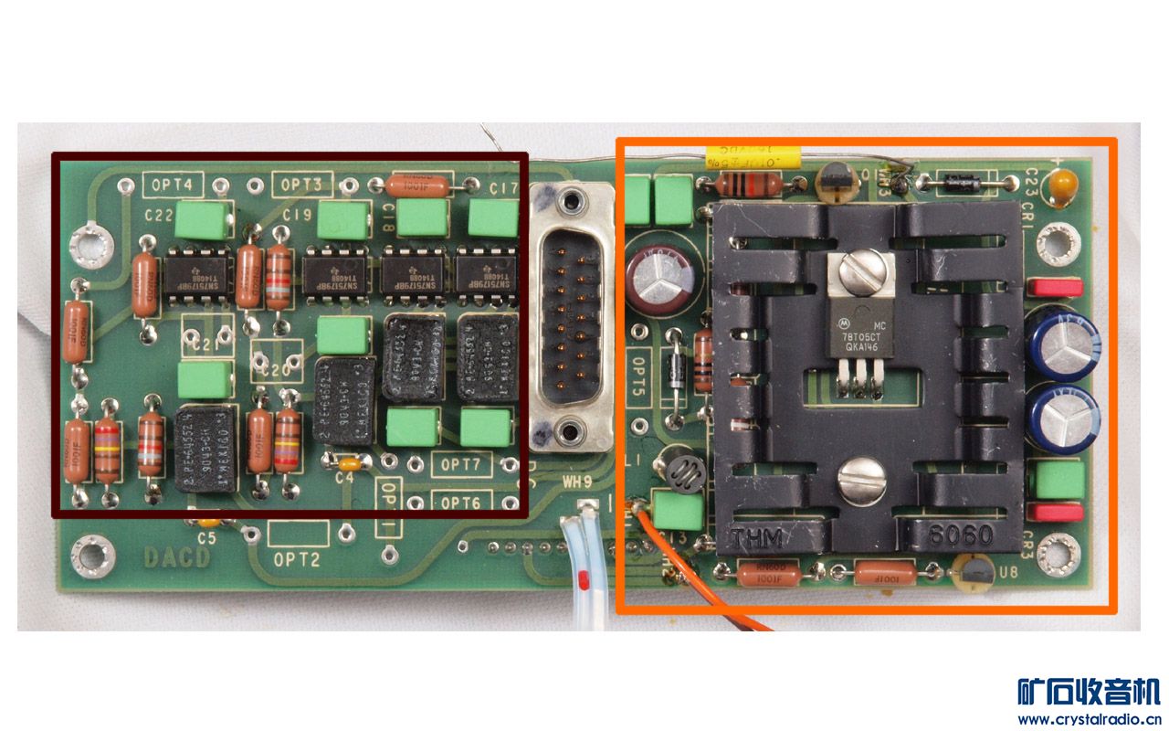

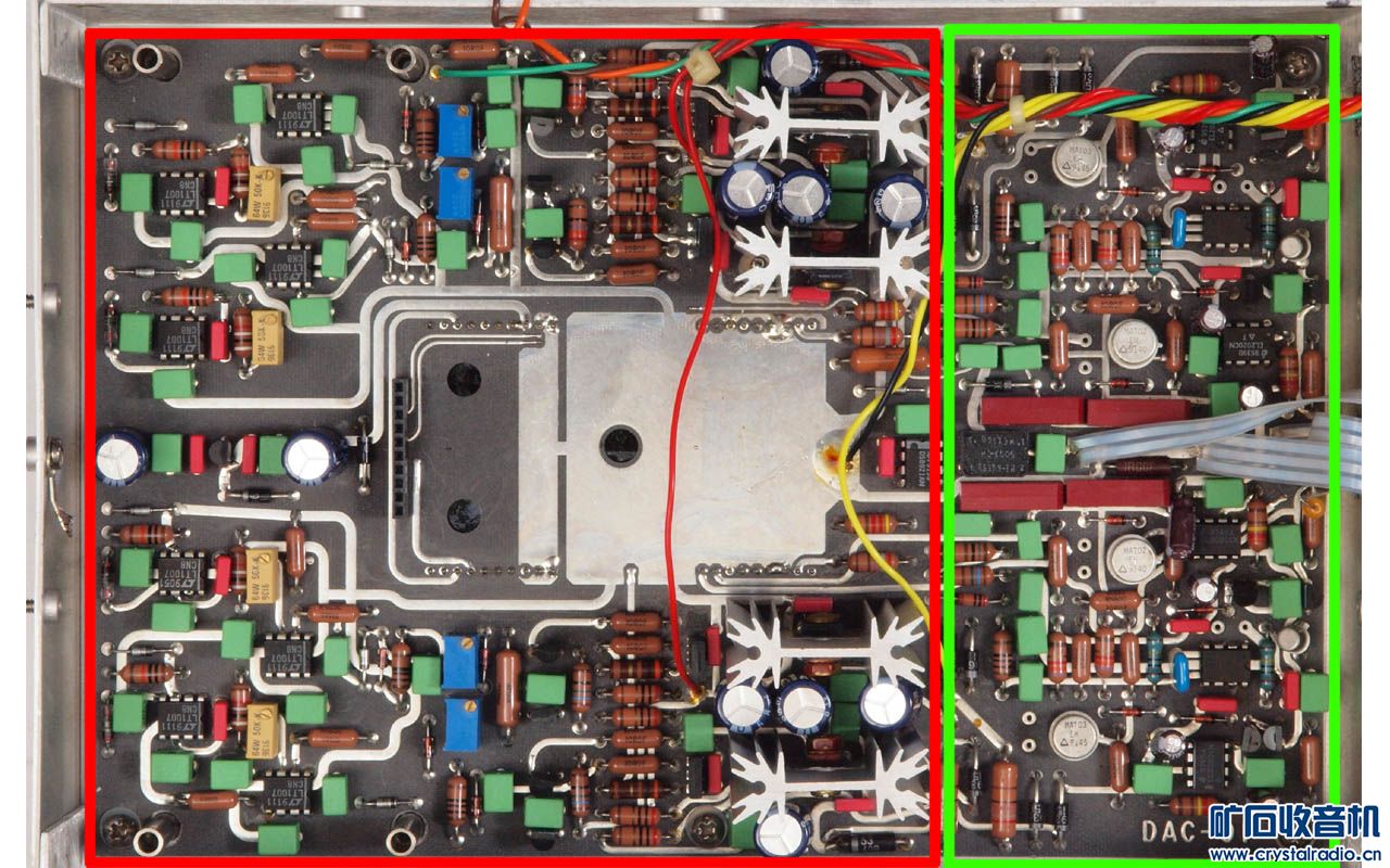

先剖析塔,因为是借图,非常方便就可以点评和分析这些结构了。因为我没有购买到真实的机器只能通过结构来评价,也更没有机会去拆解。所以仅仅凭借经验来讲,可能有些部分的评价会有讹误所以希望大家理解。就当看个笑话就行了。不要当真。因为所有对于技术的理解只是一家之言而已。如同四大名著一样。对今人来说尤其对于数字时代来讲,几乎失去了可取之处,只是您茶余饭后的读物而已。所以您在观看我所有评价的时候也是当成这样的消遣之语足矣!这次要采用一部分图一讲的方式。改变以往讲完发图的方法。这样有助于我唾液横飞的去说,更有助于您茶余饭后能够多听。首先塔内是由2部分构成,第一部分是接收端,另一部分为解码板。首先说接收端,深棕色方框内为输入部分。当然这是有一定可取之处的,因为采用了隔离和平衡技术,数字信号经过数字处理主板生成全平衡的数字信号送入隔离变压器进行隔离,由于隔离变压器不能提供完美的方波,所以还要经过一次平衡转单端的整形,最后送入D20400模块解码,您看到的是4只隔离变压器,分别为CLK时钟信号,LE使能信号,L+/R+音频信号正,L-/R-信号负,那么有些同学要讲,你说的肯定不对。明明是有一个负责采样保持,如果按你这样说采样保持去哪里了?我想我说的没有错。不信你购买到一台主机自己亲自测量一下就知道了。采样保持肯定也是同样的方式,他应该做在主板上面了。注意这只是猜测。实际要看机器内部才行。这也是我没有购买到机器就来剖析所带来的不足。接收端第二部分就是供电端,马克所有的供电都是独立的。减少了电源之间的相互干扰。按照我的设计一只二极管就可以避免干扰。但是他使用了多只7805,直接让他们完全分离。接收端大概就是这样的。再说塔的内部最核心的解码部分。让您大开眼界。让我大跌眼镜,让发烧友大喷不止。因为您将看到。整个DAC板,一大部分,也就是我红色框部分,全部是电源,目的只是让正负20V变成正负15V。还记得其他的机器么?例如最经典的曼丽REF20bit可能这是我最喜欢的机器而得不到它的一部。只使用了2只7815和2只7915搞定了这部分电压转换。可是马克就是马克,利用了整板近1/3的面积实现20V转换15V的工作。真实让人佩服不止,发烧友肯定会讲这才是马克最经典的设计。也是马克好声音的关键。我是不敢苟同,这个方式在我看来唯一可取的就是提供一个恒流的功能而已。不会因为音频的高低而让电压下降的厉害。但是换来的是热量的上升。但是根据马克的理念不热不好声。反正电费又不是他去支付。你看到右边标记为绿色,少的可怜的主板部分就是DAC输出端的LPF与缓冲输出了。这么大的主板居然用这么少的部分做输出,反而电源占了更大部分。让我这个初出茅庐的DAC排行第99名的设计者真的刮目相看。仔细使用放大镜去观看。有没有看到输出端中间部分有一只隔离牛和8脚芯片。想起我刚才说的了吧。这才是采样保持。如果你使用AD1862或者PCM63去替代此机的D20400模块。可以直接将这只变压器和8脚芯片拆除,然后卖给变压器或者芯片坏的发烧友。出价1000元。他肯定屁颠屁颠的付款。因为有些发烧友非原厂不用,非旧货不收。至于老化到什么程度那是鬼的事情。和发烧的温度无关。最后最后您将看到,被打入冷宫的D20400模块。是不是非常奇怪这个东西怎么是安装到后面的?这不是大材小用了么?还是本末倒置?您想想我刚才吐的事情。用了那么大一坨东西来搞电源,还要求热量必须充足。这样你有没有为D20400着想一下?人家可是利用环氧树脂或者其他材料封装的。你天天用那炙热的电源去烘烤。是鬼都会被烤的魂飞魄散,何况D20400乎?所以综上他必须放在后面这样还能增加D20400的散热不至于融化损坏。解码塔其他部分几乎没有什么可以剖析的了。精彩内容还要继续。为什么先剖析它,主要问题是这几天比较忙没有拍其他部分照片。其他部分待下回分解!至于30.5的解码塔与此部分完全相同。NO.30.6只是将此D20400更换成PCM1704而已。但是NO.36前部分电源处理与NO.35相同。可是到了后面也就是替代D20400的模块内部,正负15V转变为正负7.5V时使用一只稳压二极管,正负7.5V转变为PCM1704使用的正负5V时还是比较良心的使用一个基准和2只运放。奇怪他为什么不将正负20V直接降低到正负5V或者正负7.5V,这样的高压差不是热量会更大么?让30.6内部像火炉一样不是更好?孙悟空不就是这样练就的火眼金睛么?表面上看到PCM1704是一种升级可是实际上确是严重缩水。可能估计是D20400停产没有机会购买到更好的DAC替代,而研发时就是已使用右对齐的模版必须采用普通的PCM芯片才行。所以你能看到接口部分仍旧沿袭了D20400的接口方式,设计至此无法使用IIS输入的芯片。所以矮子里面找了一大圈,发现矮子里面的大个子就只有PCM1704了。有DIY过1794的朋友此时应该笑喷:曰“1794是1704的升级,所以我的方向永远是对的。就连马克都是使用1704我的是1794按照数字来讲还比它高了90级”。再次向笑喷的朋友致敬。你们永远是对的。恭喜你!30多元的芯片成功击碎了3000元的模块。我的30元是不是也开价开高了。实际3元就能买到?你的1794音频效果全宇宙最好。连3000元的模块都赶不上。这下你成功了。享受你的喜悦吧!

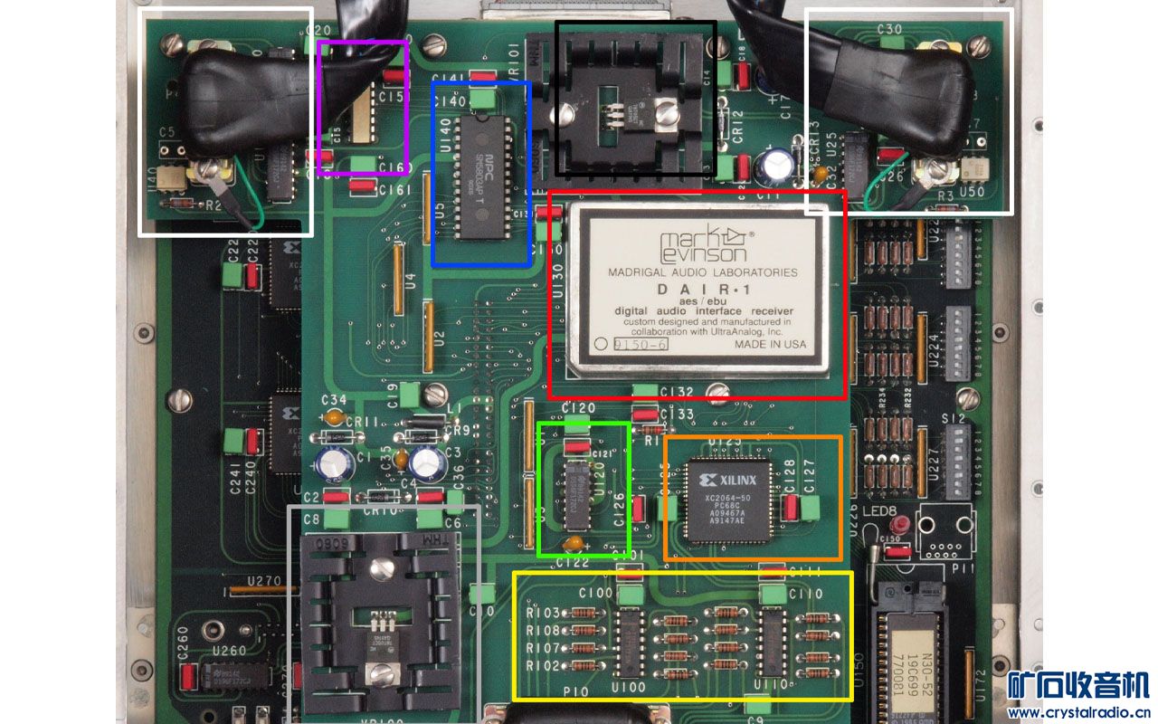

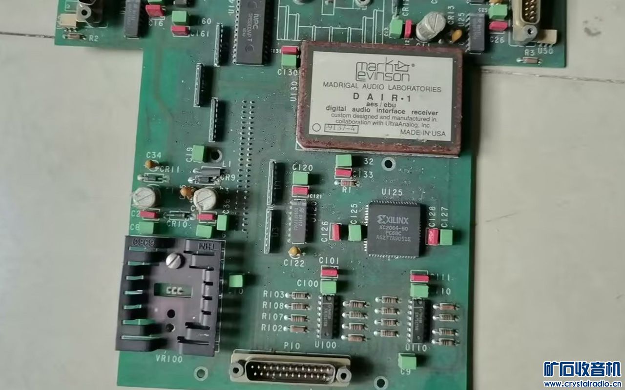

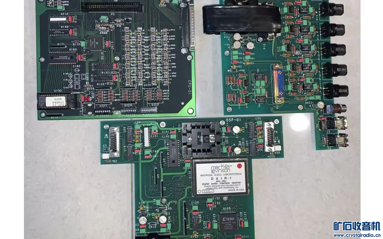

借图也是一个好办法。索性图片这么清晰可能比我拍的还要好。那么就继续借图研究。今天剖析的就是我买到的那张音频处理主板,这个是直接连接最下端音源输入板的。音源输入板太过于简单了。只是一些接口电路而已。现在就大刀阔斧的研究一下这张板上面的可圈可点之处。名机就是名机,死了之后也是值钱的。这就是公鸡中的战斗机。欧耶!首先映入眼帘的就是那只最大个头的使用红色标注的DAIR-1。这个部分是整个机器最经典的部分。也是我研究最重要的方向。这枚模块是AES21的祖先。AES20和AES21在此基础上整合了PLL线路。而DAIR-1使用3模式PLL即32-44.1-48三种MCK主时钟。MCK不是这个频率是要*256才行。之所以这么去写就是更好去理解他的过程而已。书归正文。DAIR-1会根据输入信号自动确认输入频率来启动3模式PLL,具体如何操作目前不能透漏。你只需要知道有这个功能就行了。确认后的信号经过输出端进入5803进行强制升频。过采样。这部分交给大神去说。免得砖家又来说我乱讲。具体5803怎么升频很多砖家有不同说法的。在此不举例不说明。只继续讲DAIR-1。在其内部,以44.1K为例,11.2896M经过了4*4位分频,注意是4*4位。也就是分频到了HZ级别。分频结果输入到门阵列的每一只引脚。即所有频率均有一只引脚接入。再详细点讲就是11.2896M引脚1,5.6448M引脚2,2.8224M引脚3,以此类推,有16只引脚专门负责这些频率的输入。然后经过一只输出引脚输出对比结果。这就是专用的鉴相器。但是是多位鉴相。HZ级别的分频了,什么0度90度180度估计正负都是囊括其中了。这就是他最值得推崇的技术所在了。所以其输出端对于普通晶振来说是无比的精密。三种频率皆是如此。由此不管是播放44.1K还是48K信号你都能想象出他的优势是什么样的了。不用我在这里吹嘘。但是到了AES21简化了这部分,采用了混合模式鉴相。相对来说电路简单一些。所以AES20或21的体积刚好是一半的DAIR-1的体积。继续,橙色部分是整机的输入切换部分。8路输入在这里汇集然后输出一组信号给DAIR-1。黄色是输入8路信号的平衡转单端以供切换。绿色是输出录音控制,蓝色是SM5803,为什么使用5803可能也是我最喜欢的OS芯片了。但是唯一软控的搞不定,因为不会编程,只能通过硬件模式操控5803。紫色部分为相位切换,灰色7805为数字端供电,黑色7805为输出端平衡供电,这样的设计保证了去模拟端的纯净。白色2只框内就是输出端的单端入平衡出。此张主板看似简单实际技术含量颇高,如果仔细分析有很多可取之处。我需要吸收借鉴再消化。所以对于您会怎么看待?其他主板待下次分解。

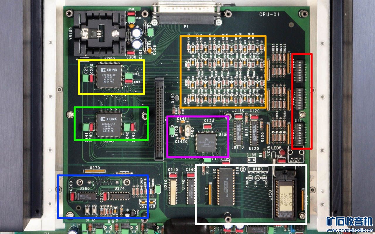

快过年了。最后决定一次性评价完就好了。让帖子尽快沉下。免得占用其他帖子的位置。现在就讲一下最后一张控制主板,因为电源我没有拿到只是粗略看一下,数字端是开关电源,解码塔是模拟供电而已。具体的方法也是与其他产品不尽相同。显示屏如果您喜欢也可以简单讲一下。但是实在没有什么可言的东西。技术含量一眼即知。唯一就是这个主控制板需要简单说一下。红色部分为重命名开关,这个想必是好多人都没有使用过。怕影响到整机工作。此处是让显示屏显示出不同输入的名字。例如CD1,你不喜欢就把他改成DAT1或者AUX1,总之是根据个人喜好来设置8组输入的显示名字。为什么我对此特别感兴趣因为我最喜欢的显示莫过于5*7的点阵。于是决定按照他的标准做一台属于自己的机器。但是解码塔就算了。电费都花不起的节奏。继续书归正文。橙色部分是电源和设备引脚静电保护线路,这是其他厂商绝对不会搞的东西。黄色是显示屏驱动芯片。绿色是数字端驱动芯片,蓝色是联机控制接口,可以通过ML38或其他设备开启关闭此台机器,紫色不说你也知道了。白色是可升级的RAM和ROM。对于显示简单评价一下,因为太过于喜欢了。所以必须说两句才能对得起自己的中意的设计。这个显示屏部分是由12只5*7点阵组成,一个组模4只,另外还有指示灯构成。这个设计太漂亮了。显示屏可以显示输入信号的锁定和FS频率。在没有锁定的时候显示失锁,锁定之后显示44.1khz。输入部分显示永远不变CD1之类的。这个不必细说。最主要的是设计值得借鉴,在音源切换过程中是静音的状态切换。避免了爆音,会显示MUTING字样然后切入下一个输入,关机也是先静音。这就是设计者动脑的设计了。但是也有无脑的一面。就是关机。此机关机就是软关机中的战斗机。只是关闭了显示屏和静音,至于所有电路照常工作。我估计目的可能就是为了给解码塔加热。这就造成了使用年限的限制。所以购买二手的时候肯定电容必须全部更换才行了。但是也有好的一面,开机就是最佳工作状态。还有关机指示灯比较个性化,虽然不是呼吸灯但是会以4-5秒的频率闪烁。以显示是待机状态。其实要我设计肯定会多引入一条控制线去主电源盒子。让他关闭大部分电源,只允许CPU部分和联机控制起作用即可。但是老美不会吝啬那点电费的。追求好声音为主。就像现在年轻的发烧友不会在乎你设计的线路有多好只在乎你的价格不在乎价值。直接上8元一张的PCB就一顿DIY。最后D成了也束之高阁了。然后回来问你,你的线路有啥优势?写个500字的评价给我。然后悄悄走开,还不一定购买成功,就是这样。不以为然。名誉上是发烧友。实际34度都不到的低温体。距离37度还有很长的路要走的。就此停笔。下一个项目会在过完年继续启动,迎接2025我们共同的明天!
