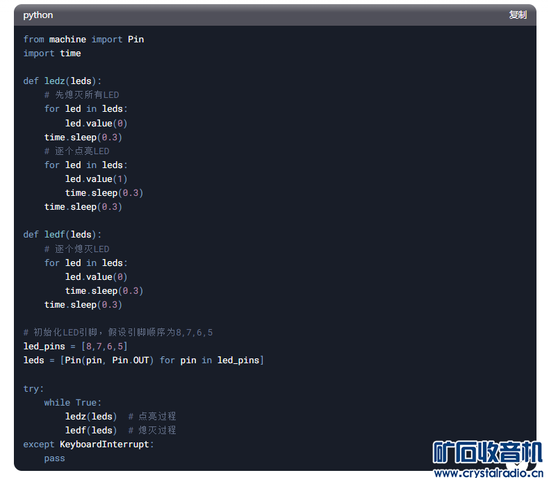

发表于 2025-1-9 17:07:55 | 显示全部楼层
ai分析的
