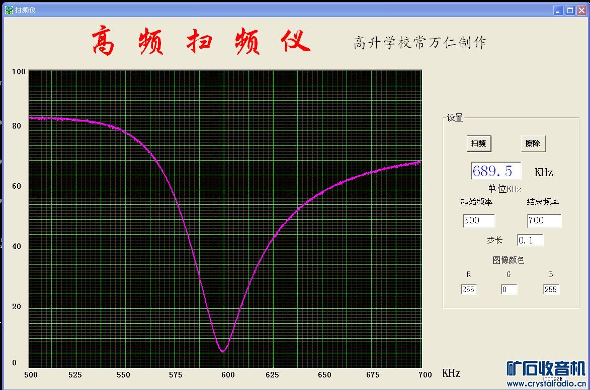

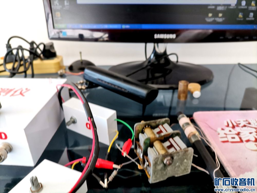

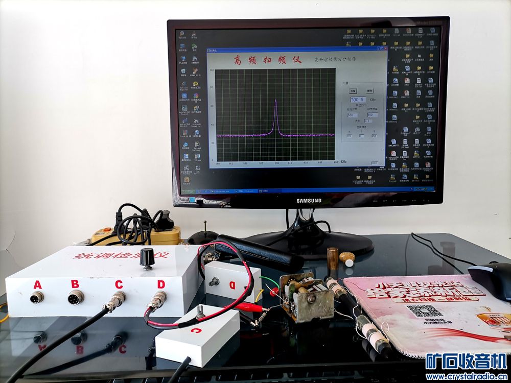

发表于 2025-1-7 07:15:13 | 显示全部楼层
超级夜猫子 发表于 2025-1-6 20:23
常老师,您把那个10pF的电容换成阻抗差不多的电阻试试看,如果结果还是差不多,那就应该应该可以反驳楼上 ...
将10p的耦合电容换成10K的电阻,测量结果是信号源输出电压与谐振电压相差为0,调到谐振时谐振输出电压小于耦合电阻前的电压。
扫频一下耦合电阻两端的电压,结果是在谐振点时,电压有最小值,说明此时谐振阻抗最大,为并联谐振。
  若根据谐振时的阻抗来判断的话,谐振时对信号源的阻抗为最大,为并联谐振。谐振时,对信号源阻抗最小,为串联谐振。这样的话,上贴提供的电路经测量谐振时对信号源阻抗最小,是串联谐振。10p的耦合电容看成是谐振电路的一部分,此时谐振回路变得复杂一些,由两个电容和一个电感组成,谐振时电感两端的电压能否高出信号源电压由两电容的比值和谐振回路的有载Q值决定。

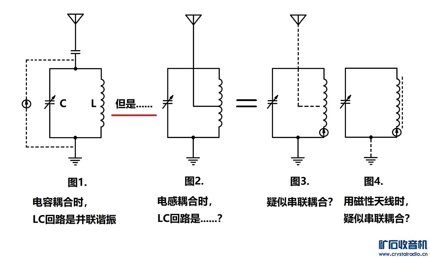

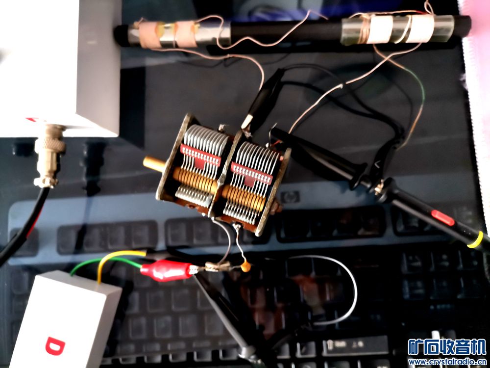

发表于 2025-1-6 00:30:23 | 显示全部楼层
首先感谢zzfjct版主提出了非常值得研究的问题。究竟是并联谐振还是串联谐振?这是一个多年以来引起争议不断的问题,现在借版主提出这个问题的东风,在认认真真地拜读的基础上,我提出自己的疑问,如下图所示:
现在的问题是,判断是并联谐振还是串联谐振,不能看形式上像并联还是串联,而是归根结底要看信号源,如果LC回路没有自我接收源信号的能力,当通过电容耦合接收源信号时,外信号源加在处于并联状态的LC的两端,那么该LC回路就是并联谐振,如图1所示。但是当LC回路通过电感耦合时,如图2,或者仅仅使用磁性天线而不使用外接天线时,如图4,则对LC回路而言,等效的信号源是处于和LC整个的回路串联的状态,那么该LC回路就应该是串联谐振,如图3和图4,进一步地说,如果既使用了磁性天线,又外接了电容耦合的天线,那么此时LC回路就是既有串联谐振又有并联谐振了。是不是这样呢?

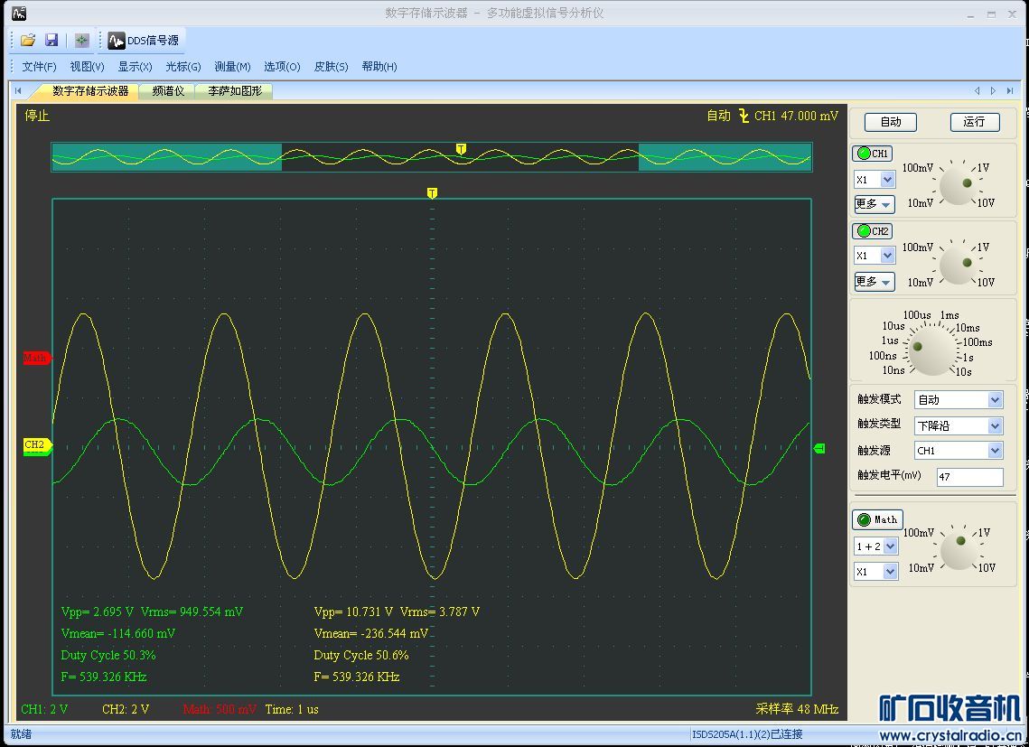

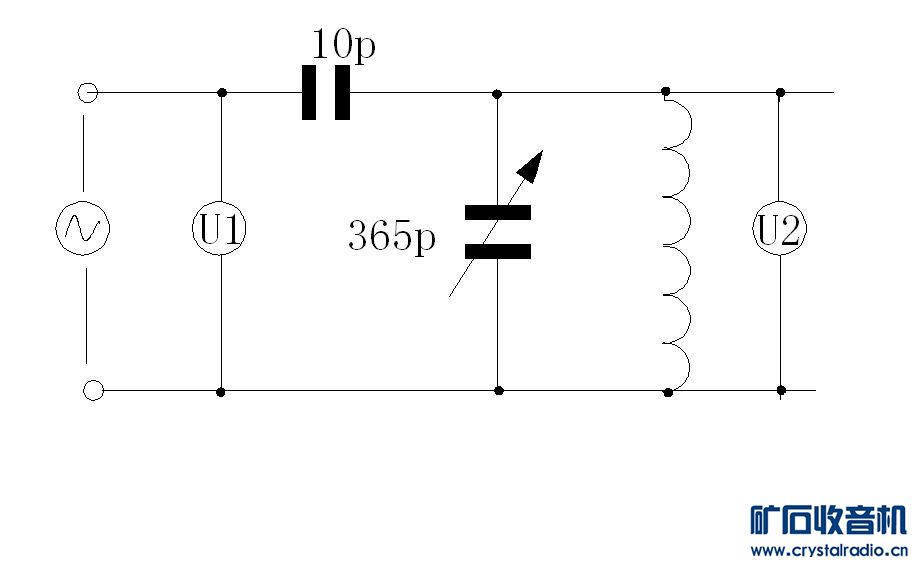

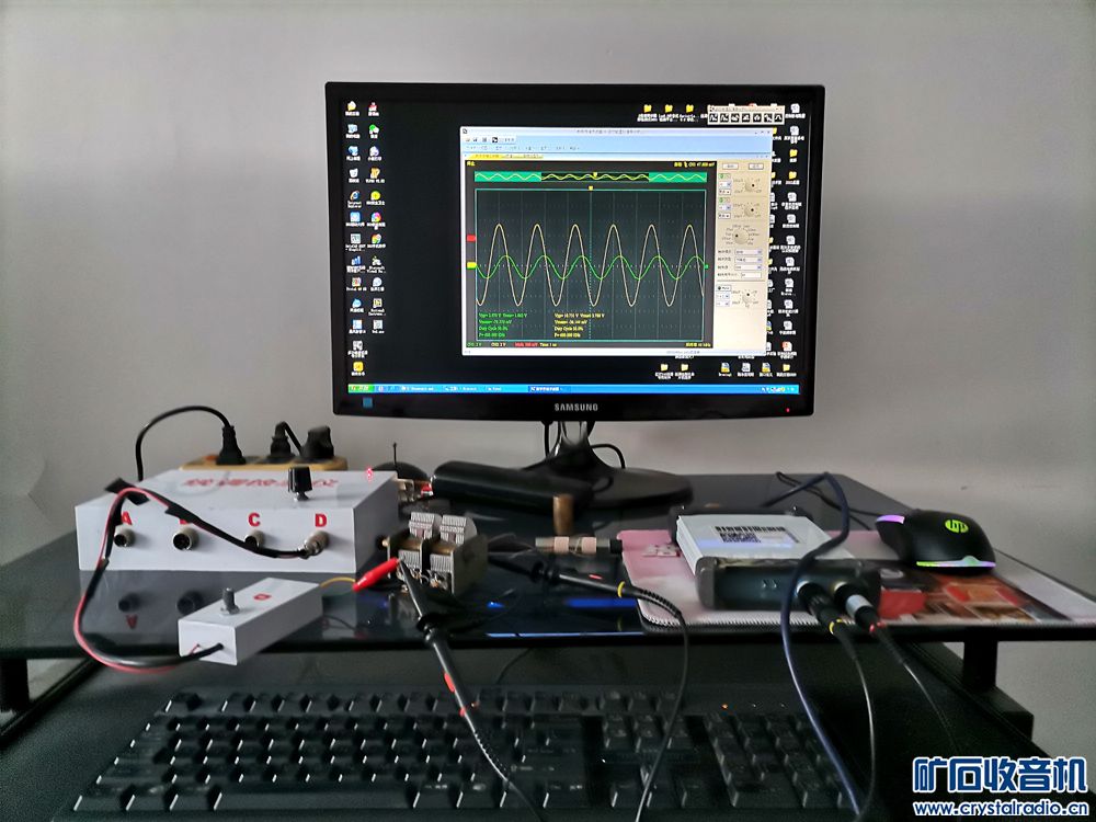

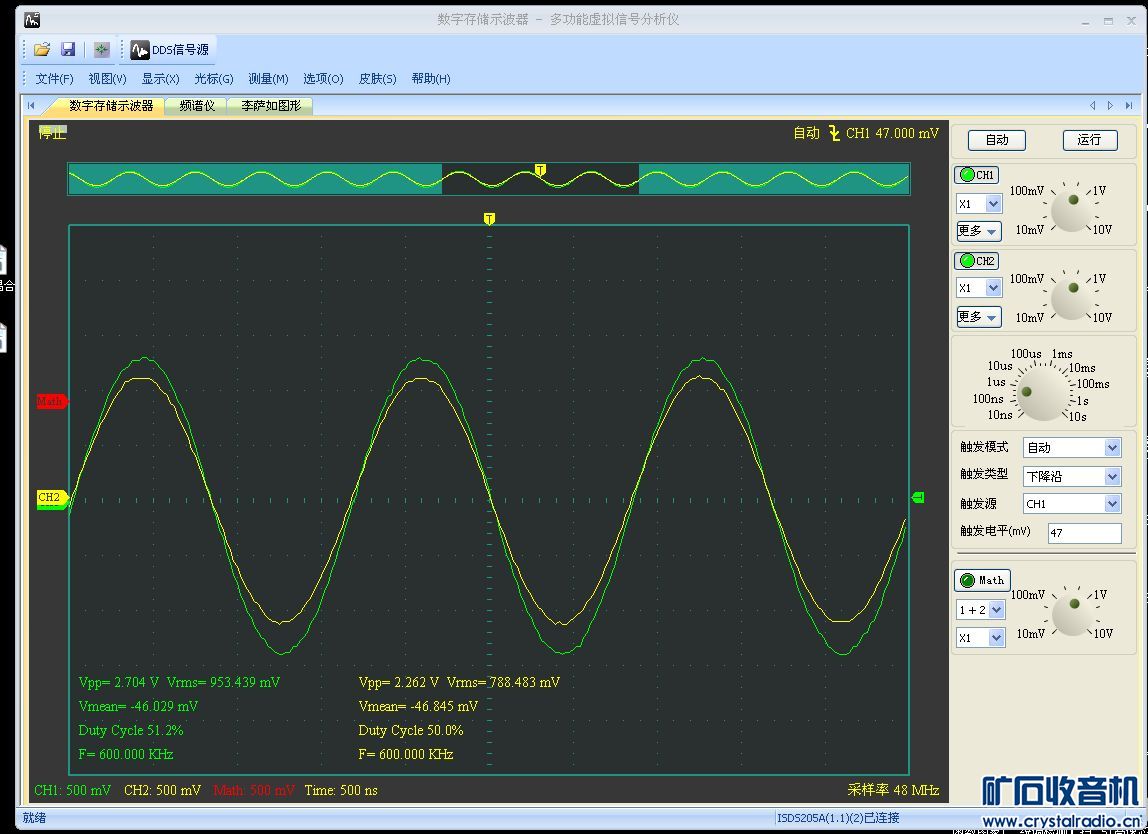

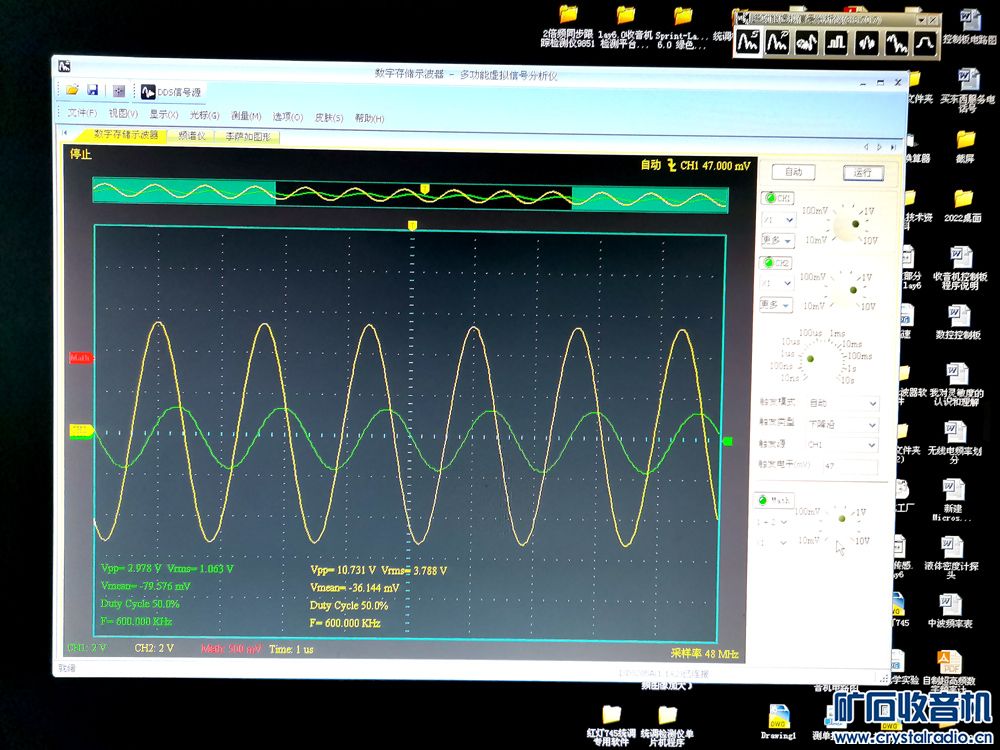

发表于 2025-1-6 08:12:51 | 显示全部楼层
     关于串联谐振和并联谐振的判断,本论坛中已经讨论多回,感觉各自的认知即使再来几回,以很难达成一致。本人不发表见解,但也来蹭个热度。
    发一个实验记录,按下列电路图实验,应该是并联谐振吧?
但实验结果是:当LC谐振频率等于信号源频率时,谐振回路两端电压U2高出信号源电压U1,不满足并联谐振的谐振回路的两端电压等于信号源电压。
两者相差约90度

发表于 2025-1-6 14:10:35 | 显示全部楼层
changwanren 发表于 2025-1-6 08:12
关于串联谐振和并联谐振的判断,本论坛中已经讨论多回,感觉各自的认知即使再来几回,以很难达成一致 ...
这个实验有一个条件没有明确, LC的谐振频率是否等于信源频率?
在这个实验电路中, LC端电压最大幅值并不出现在LC谐振时. 因为外面还有一个10PF电容,让谐振状态复杂化了.

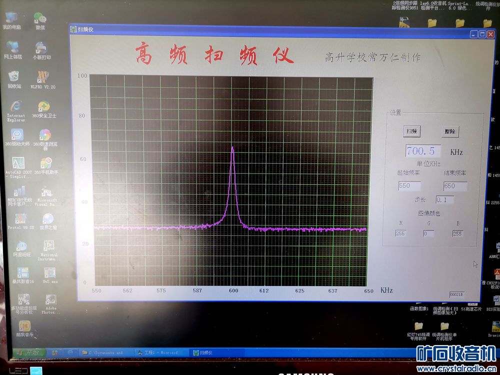

发表于 2025-1-6 20:17:26 | 显示全部楼层
在这个实验电路中, LC端电压最大幅值并不 ...
     我发的此测量贴意在判别电路的串并联谐振,从电路的链接形式看,若把10p电容看作电源的一部分,对于几百千赫兹的频率来讲,10p电容阻抗比较大,是典型的并联谐振。但是通过实际测量,谐振回路两端的电压比信号源输出电压高,且相差约90度,是典型的串联谐振特点。
    对此进行了又一个实验测量,见下面电路图,把10p的电容纳入谐振回路的一个电容看待,这样谐振回路有两个电容和一个电感组成,若是串联谐振会在100欧姆的电阻上有最大电压极值,因为此时谐振电路阻抗最小。若是并联谐振,在100欧姆上会出现电压最小极值。
通过实际扫频测量,在100欧姆的电阻上得到了电压最大的极值。
   此电路究竟是串联谐振还是并联谐振,自己找不出满意的解释。

发表于 2025-1-6 20:26:07 | 显示全部楼层
zzfjct 发表于 2025-1-6 12:28
多谢关注!
谐振形式不可能因为信号耦合方式的不同而改变,高阻抗信号源配套并联谐振是阻值匹配需要决 ...
可是,您看磁性天线的接线图,不就是构成一个对f=1/(2pai根号下(LC))短路而对其它频率开路的串联谐振吗?
 楼主| 发表于 2025-1-6 22:17:12 | 显示全部楼层
如果这个图你还能看成是串联谐振,我也是无语了。
你还是将顶楼的帖子仔细看看吧,重点是电路形式、高阻抗特征和与信号源的匹配要求。
发表于 2025-1-6 23:46:29 | 显示全部楼层
两者相差约90度
常老师好,您的实验没有任何问题,但结论需要讨论。我认为上面红色字的条件的成立,必须是信号源直接并联在谐振回路上,但您实验的电路中,有10pF电容耦合,起到隔离作用,才有了90度相移和电压差,但并不会改变其LC并联谐振的本质,U1、U2以及后面加入的取样电阻的U,都是失量,不能光看数值大小,也要看相位,U1与U相位同相,U2则超前U1、U  90度,所以不可以直接比较。
