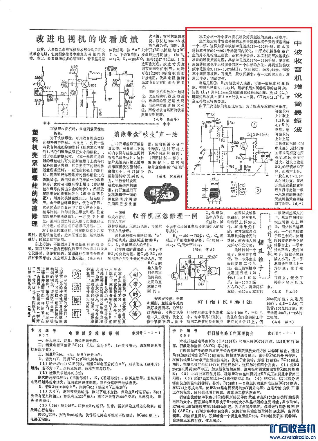

曾经有人给过我一个江浦702,但是他那个和这个电路图不太一样,想改一个短波三多段,不知道该在哪啊安波段开关。有些人说短波天线不用不用缠线圈,直接用电容耦合过去就行。是这样的吗?

改三波段,还是找原机的图纸,再仿制吧
如果想简单改装,倒是有点资料

建议将第一级改成共基放大变成中频输入,另装一小附加板,这样比较方便折腾,也不致于反复焊接铜簿翘起了。。电路可以从简单到复杂,一步一步定能成功。

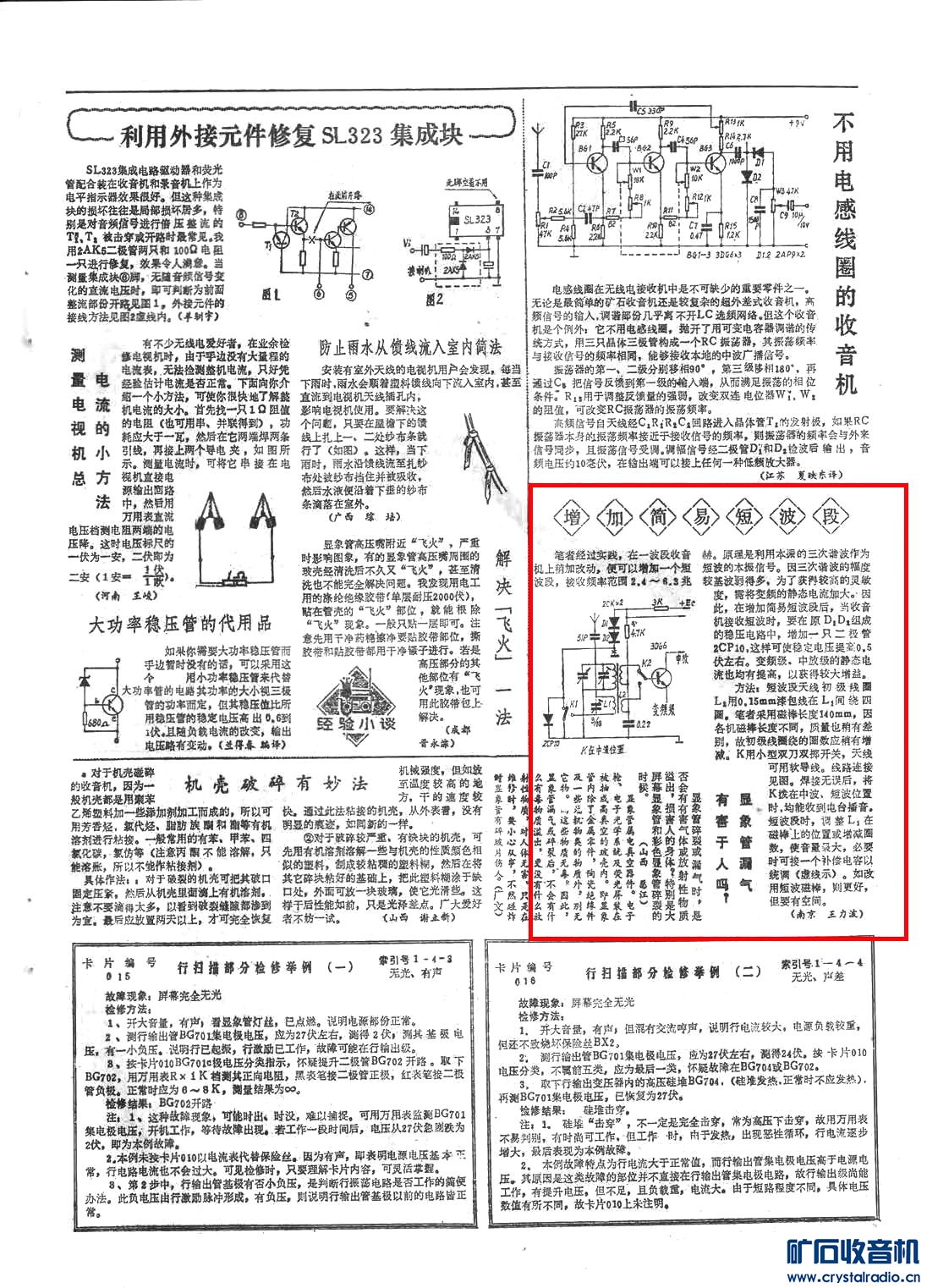

发表于 2025-1-5 20:01:39 | 显示全部楼层
借用这个二波段的电路看看吧

发表于 2025-1-7 10:22:05 | 显示全部楼层
最简单的办法是中波不用怎么动,重新做短波,原中波的混频输出和短波混频输出用个闸刀开关进行选择,选择完以后接入中放。但是这样做的话,短波自己独立调节,刻度盘不好弄

好玩呀
先要学习本振频率和天线调谐理论,把原理搞清楚,要有一个示波器,调试观察本振频率和本振幅度,以及本振是否自激,本振频率是实际频率的一半,因为是用本振的二次谐波。天线线圈谐振的是实际接收频率,这个比较容易绕制,自己要多分析原理。
