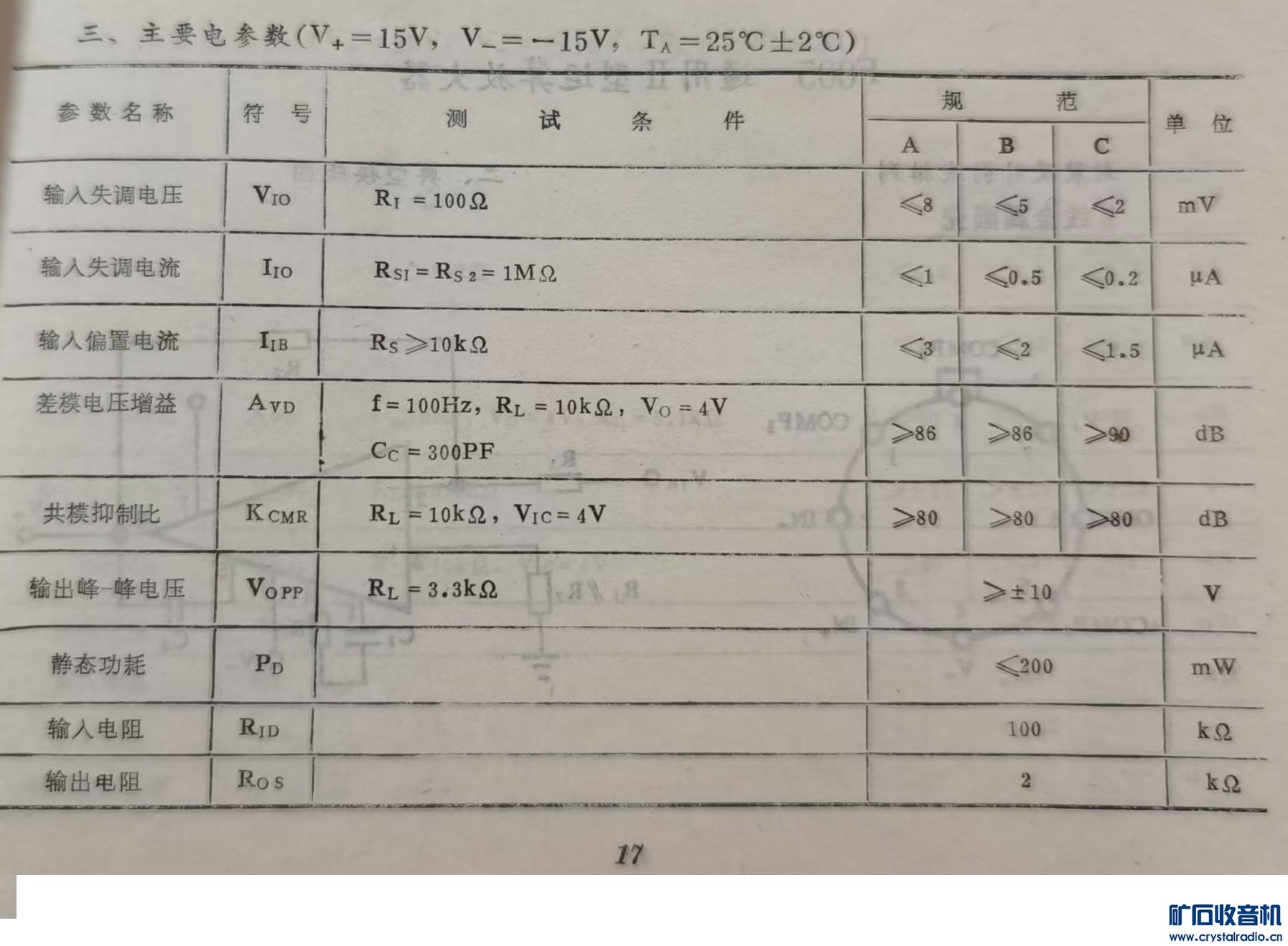

寻找石家庄生产的 JWY-30E 电源的电路图
发表于 2025-1-5 17:30:49 | 显示全部楼层 |阅读模式
有jwy-30c的也行
 楼主| 发表于 2025-1-5 17:32:26 | 显示全部楼层
二者好像就是输出路数的区别,控制板是一样的。板子上的运放是F004A,这个应该用什么现代运放替换?
发表于 2025-1-5 18:41:54 | 显示全部楼层
 楼主| 发表于 2025-1-5 19:47:20 | 显示全部楼层
谢谢!非常详尽的资料,看了这个图后已经把004用007替换,故障板子修复了
