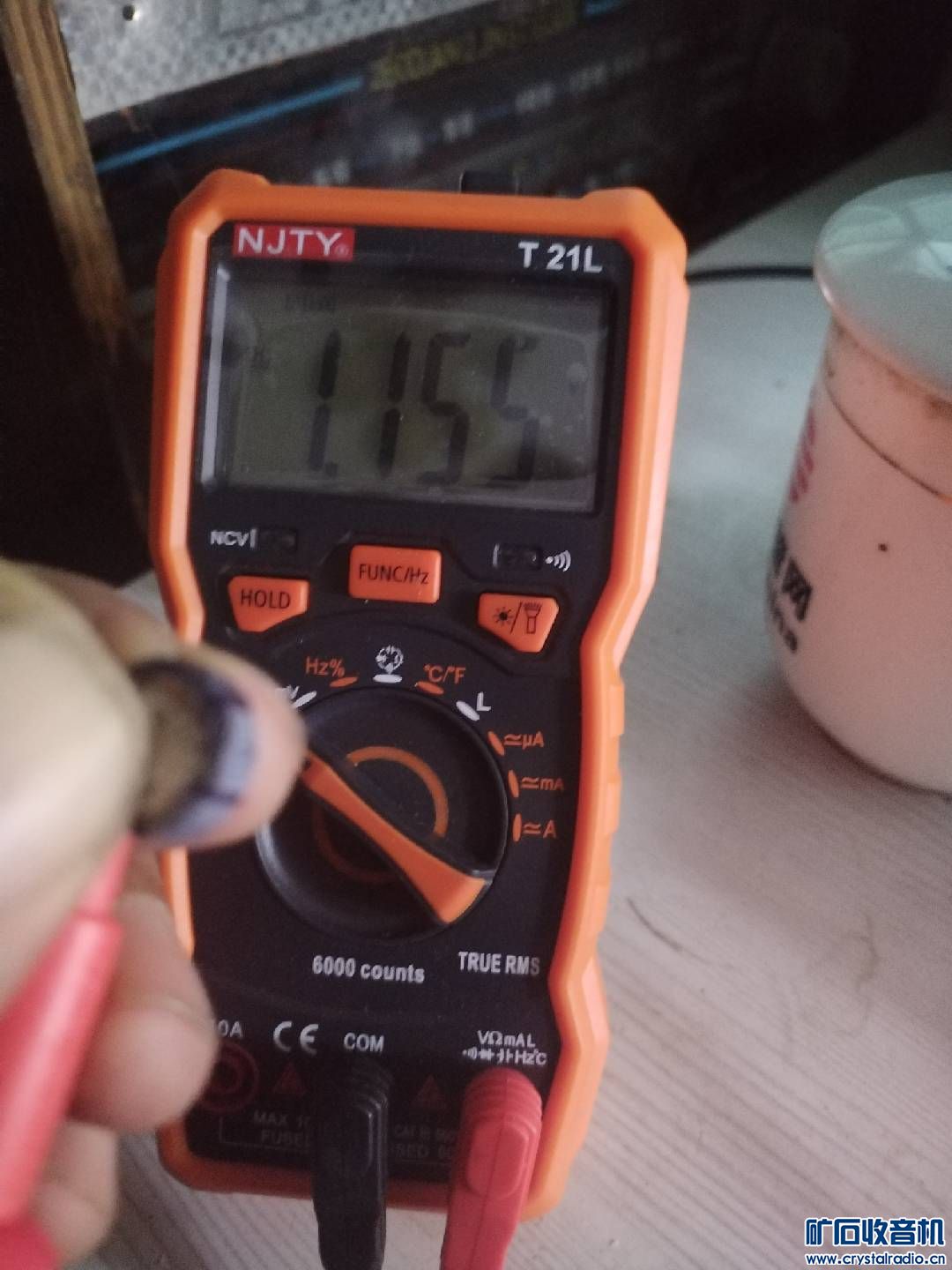

发表于 2025-1-5 17:16:16 | 显示全部楼层 |阅读模式
发表于 2025-1-5 18:28:57 | 显示全部楼层
记忆信息用的,好像漏液了。
发表于 2025-1-5 18:38:33 | 显示全部楼层
电容的介质吸收现象,超级电容应该也存在这种效应。
发表于 2025-1-5 19:00:56 来自手机 | 显示全部楼层
你彻底放电后拿指针式无源万用表测试看看,怀疑数字表给这玩意儿充电了,
 楼主| 发表于 2025-1-5 19:50:55 | 显示全部楼层
测电压还充电吗?
发表于 2025-1-5 21:43:50 | 显示全部楼层
应该是法拉电容内阻太大,放电缓慢吧。
发表于 2025-1-5 22:18:53 | 显示全部楼层
很多电解电容都有这种现象。
发表于 2025-1-5 23:06:24 | 显示全部楼层
极化了,就像驻极体电容话咪原理
发表于 2025-1-6 00:16:18 | 显示全部楼层
正负极焊接在一起,20分钟后拆开,再测试试
 楼主| 发表于 2025-1-6 07:08:38 | 显示全部楼层
xjmar 发表于 2025-1-5 21:43
应该是法拉电容内阻太大,放电缓慢吧。
正常大电容内阻小吧应该?
发表于 2025-1-6 09:00:26 | 显示全部楼层
火箭 发表于 2025-1-6 07:08
正常大电容内阻小吧应该?
和容量没有直接关系,有些小法拉电容,等效电阻百欧姆级,那些为动力设备提供电能的电容等效电阻小,毫欧级。
发表于 2025-1-6 19:54:46 | 显示全部楼层
luosifu 发表于 2025-1-6 09:00
和容量没有直接关系,有些小法拉电容,等效电阻百欧姆级,那些为动力设备提供电能的电容等效电阻小,毫欧 ...
长见识了··· 谢谢分享
