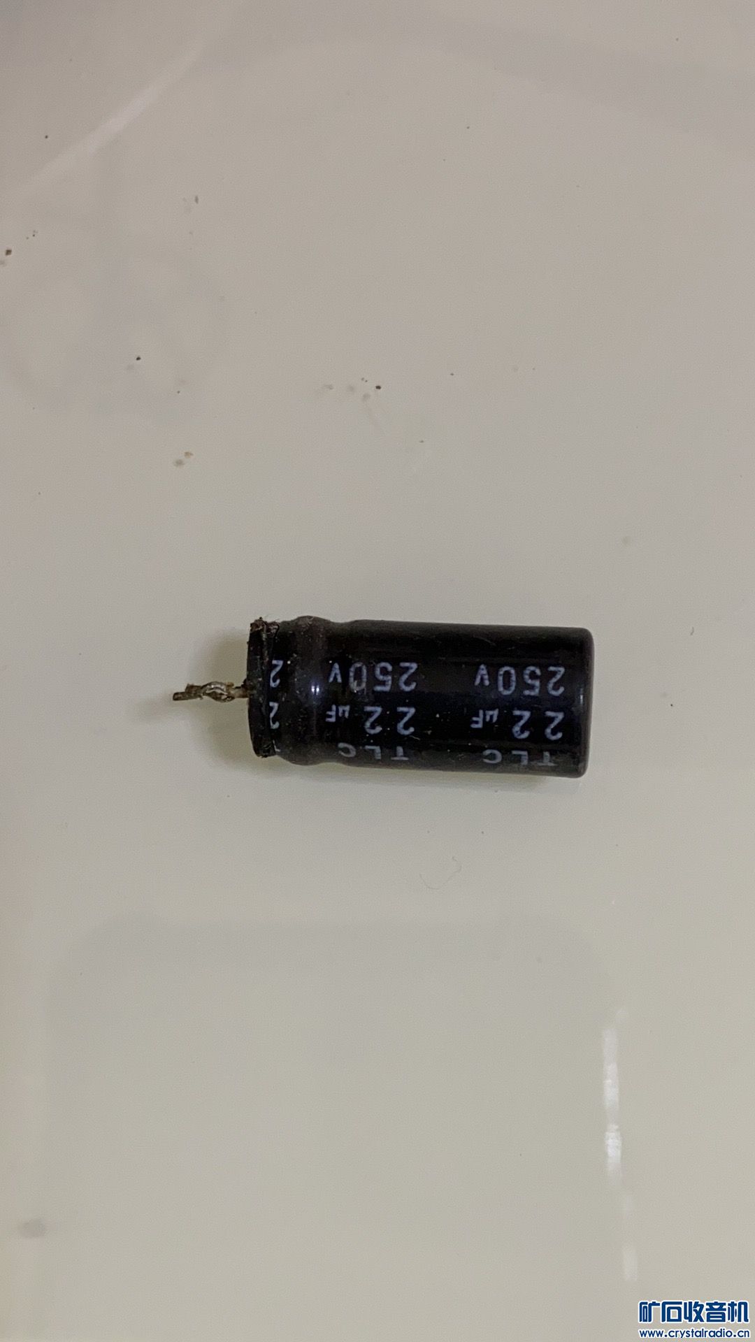

拆下了高压包,再通电试机+B电压,还是不升反降……突然,机内冒出一股浓烟,赶紧关机查看。
此时,看不到冒烟元件(刚才电路板是反转过来的),因为冒过烟,肯定还有余温,当用手摸到一个22uf/250v 电容器,它的温度很热……
经观察、分析,它是给视放电路供电的滤波电容,更换它后,通电测量+B电压为108v

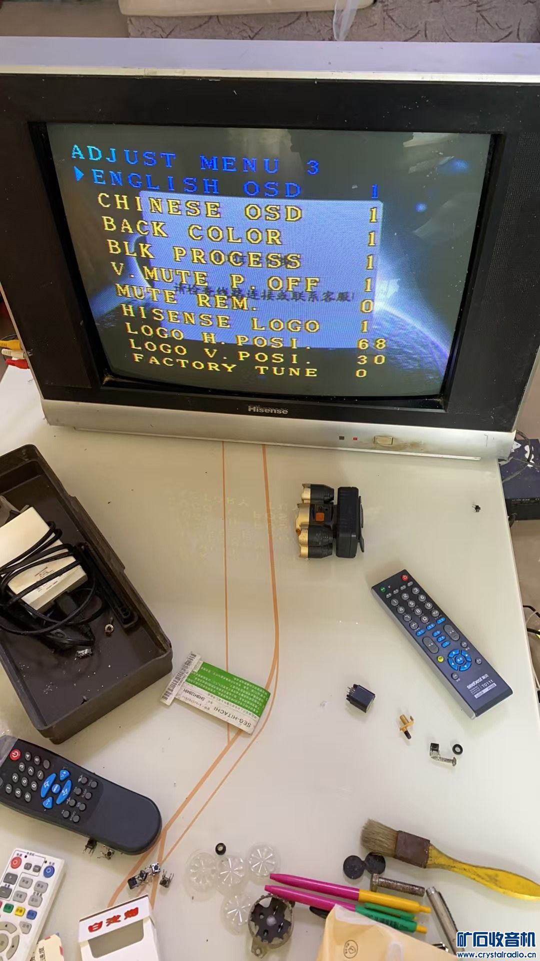

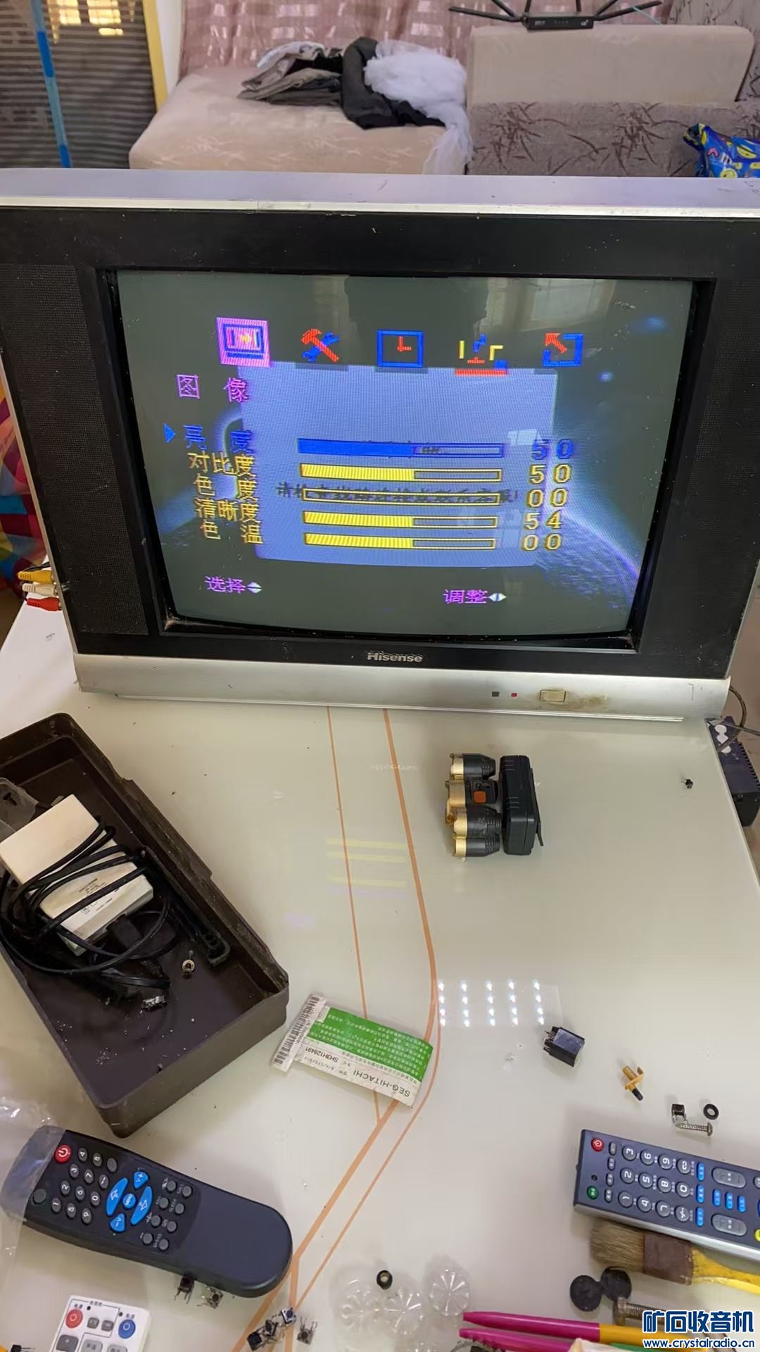

随即将高压包装回去,通电后,光栅出现了……
插上中九机顶盒信号,晕,又是颜色不对……
苦啦、苦啦……

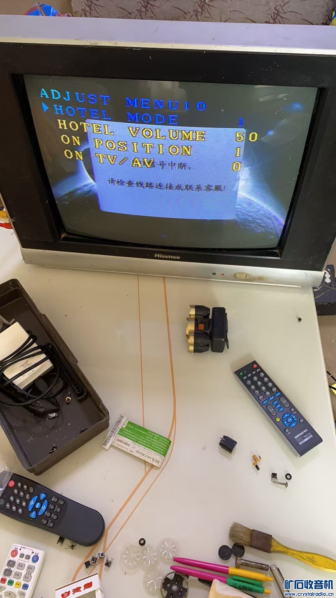

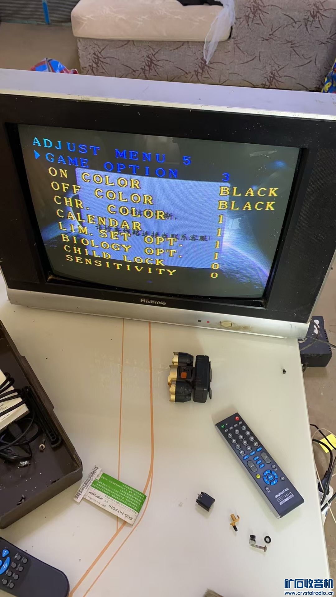

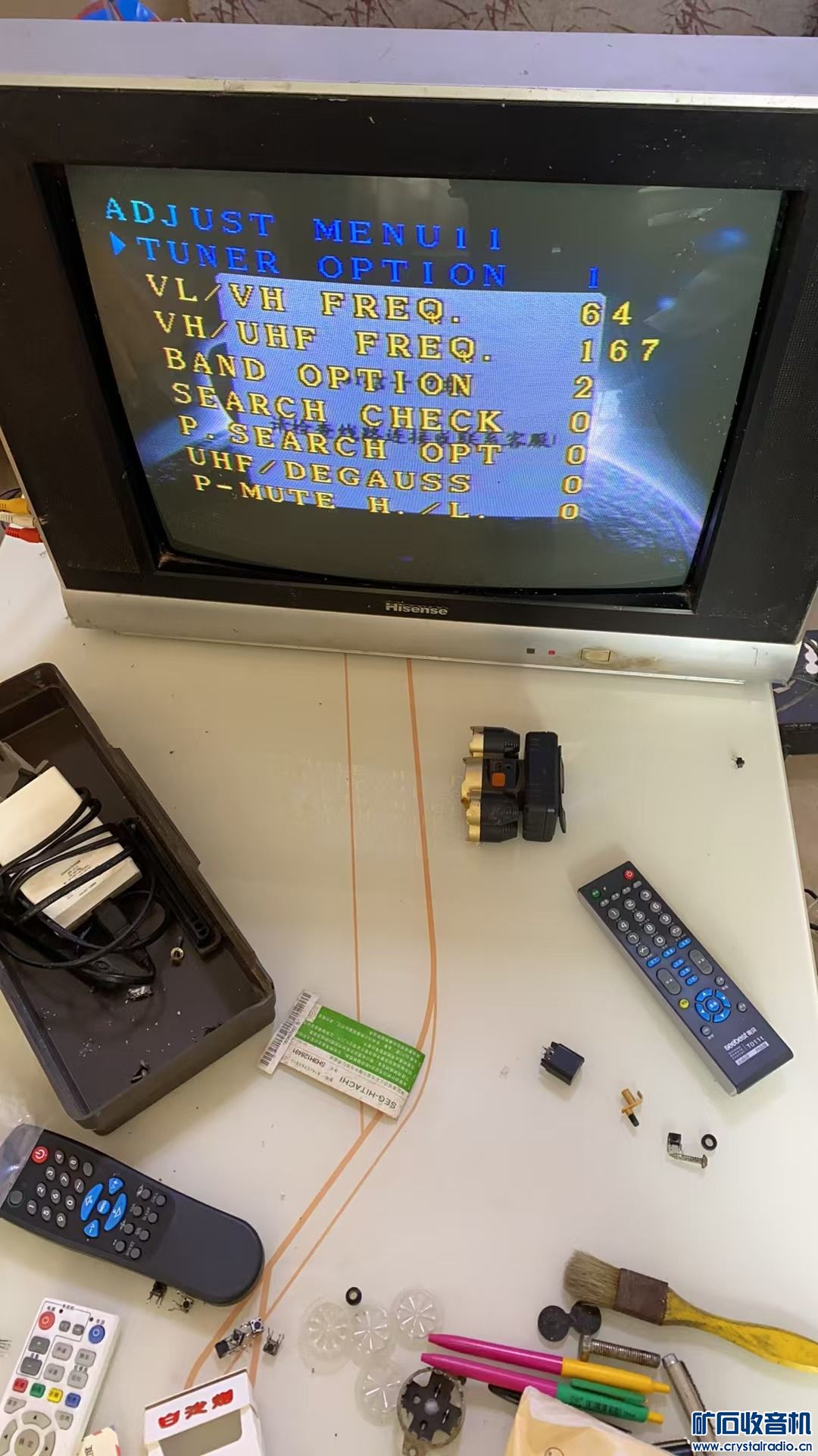

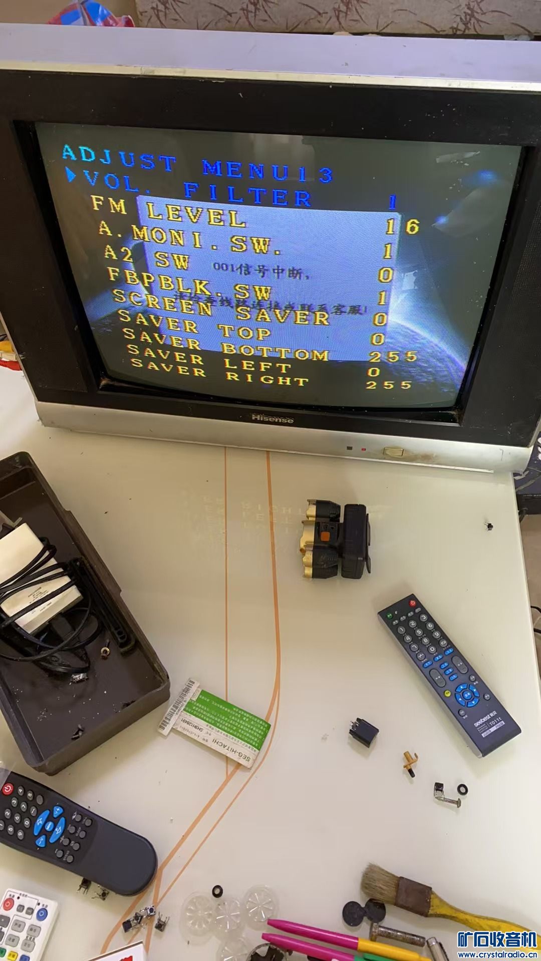

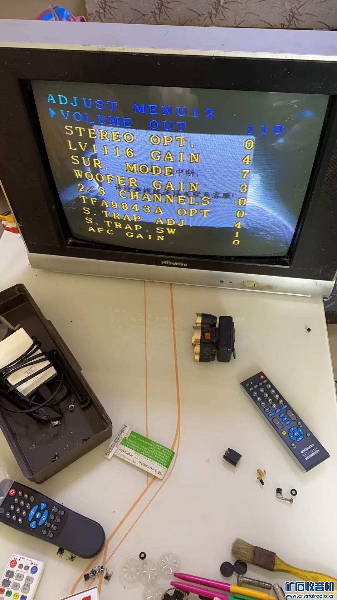

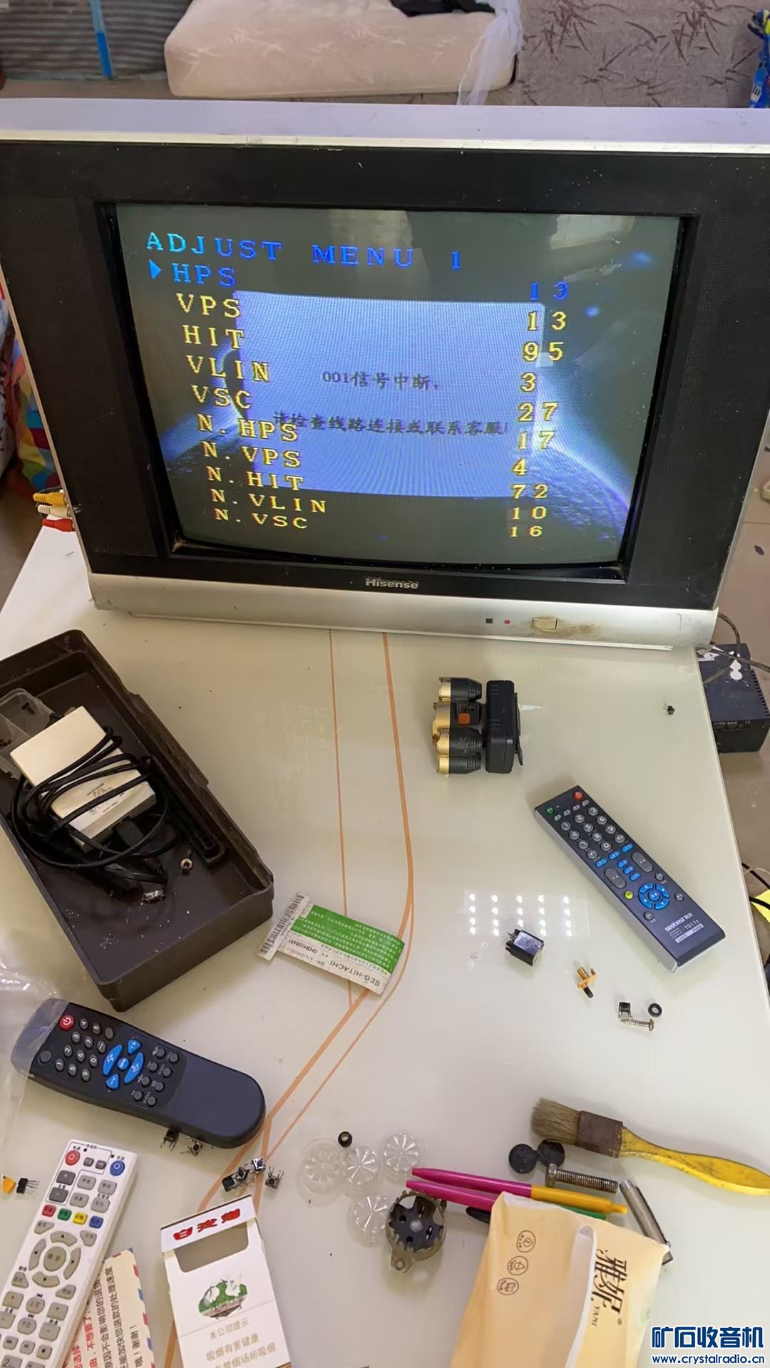

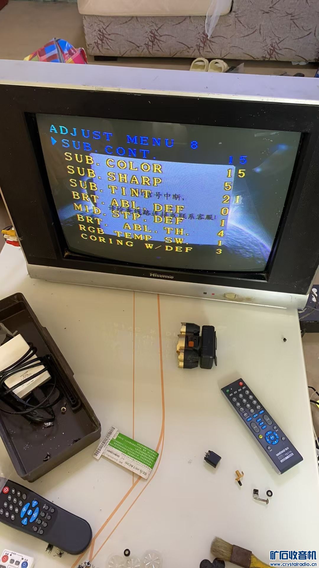

通过按压本机按键,发现按键时,功能显示紊乱。将它的按键全部更换后,按键功能恢复正常。
按住音量-键到0不松开,随即再按菜单键4秒以上,屏幕上跳出显示输入密码- - - -,先放手音量-,再松开菜单按钮,遥控器输入0398,屏幕上显示M,进入总线。

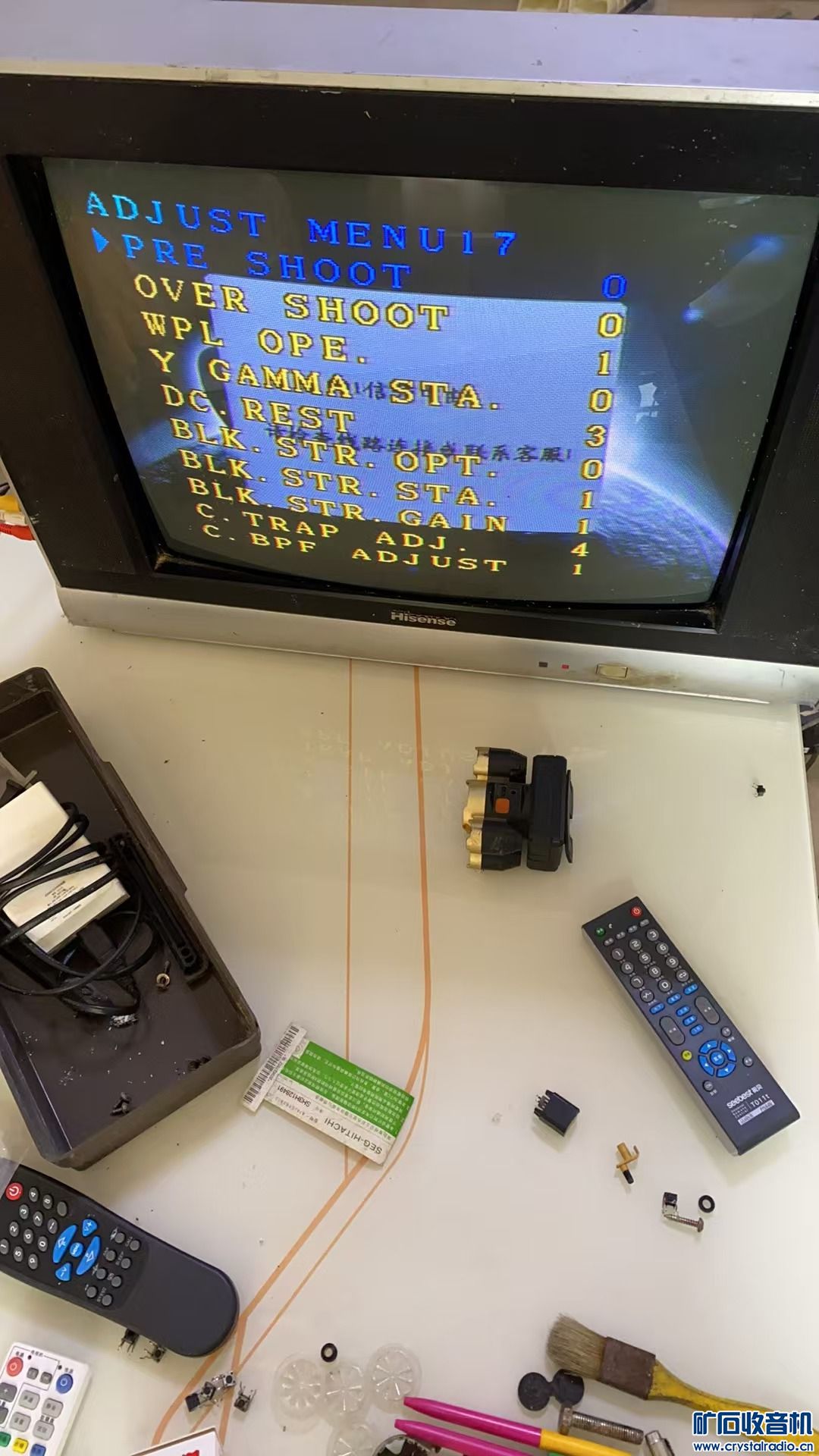

总线内容看不出什么问题,调整了一下场幅度(原先图像有点不满屏)。
看来又得搁置或者换一只显像管再试……

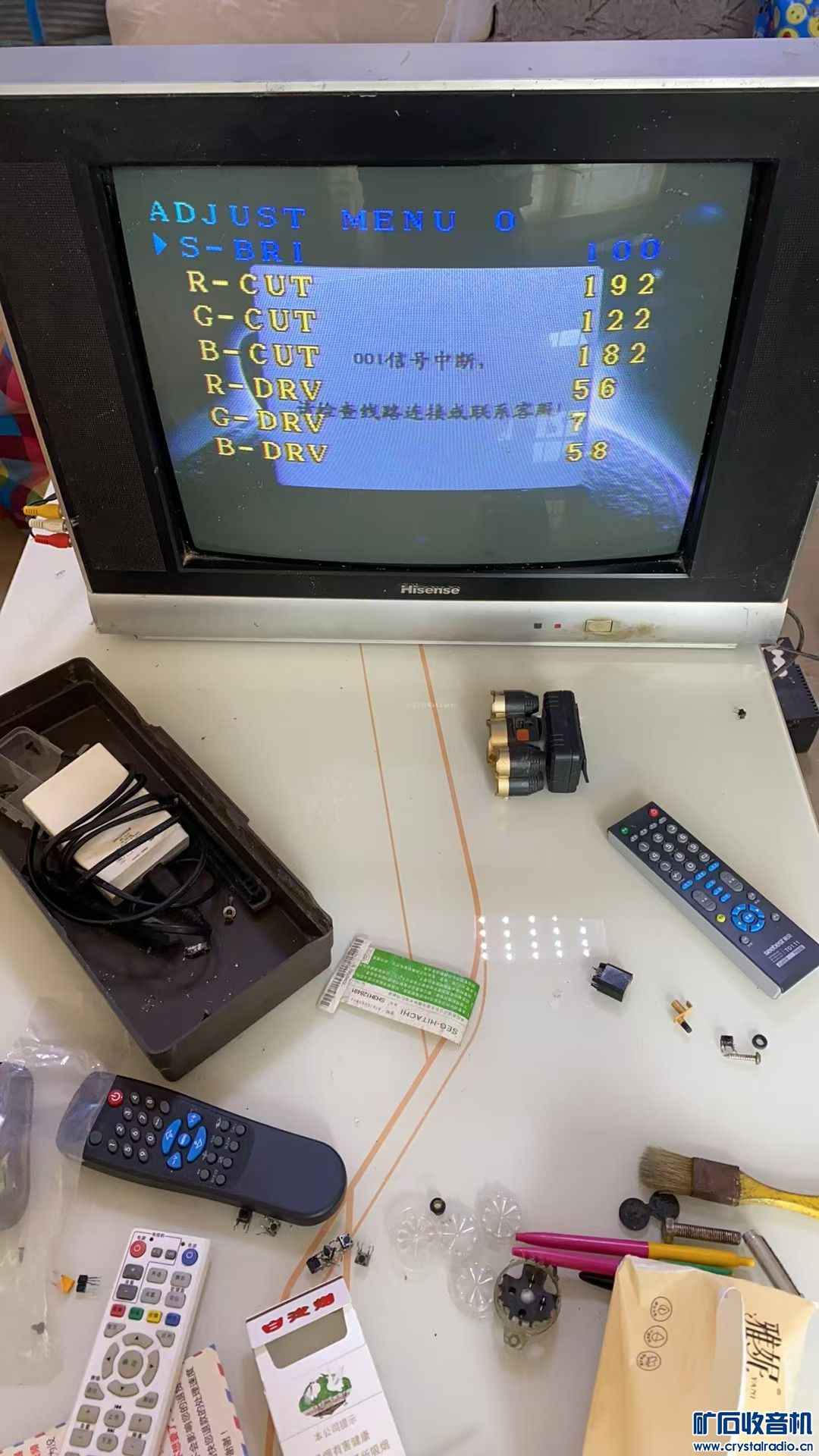

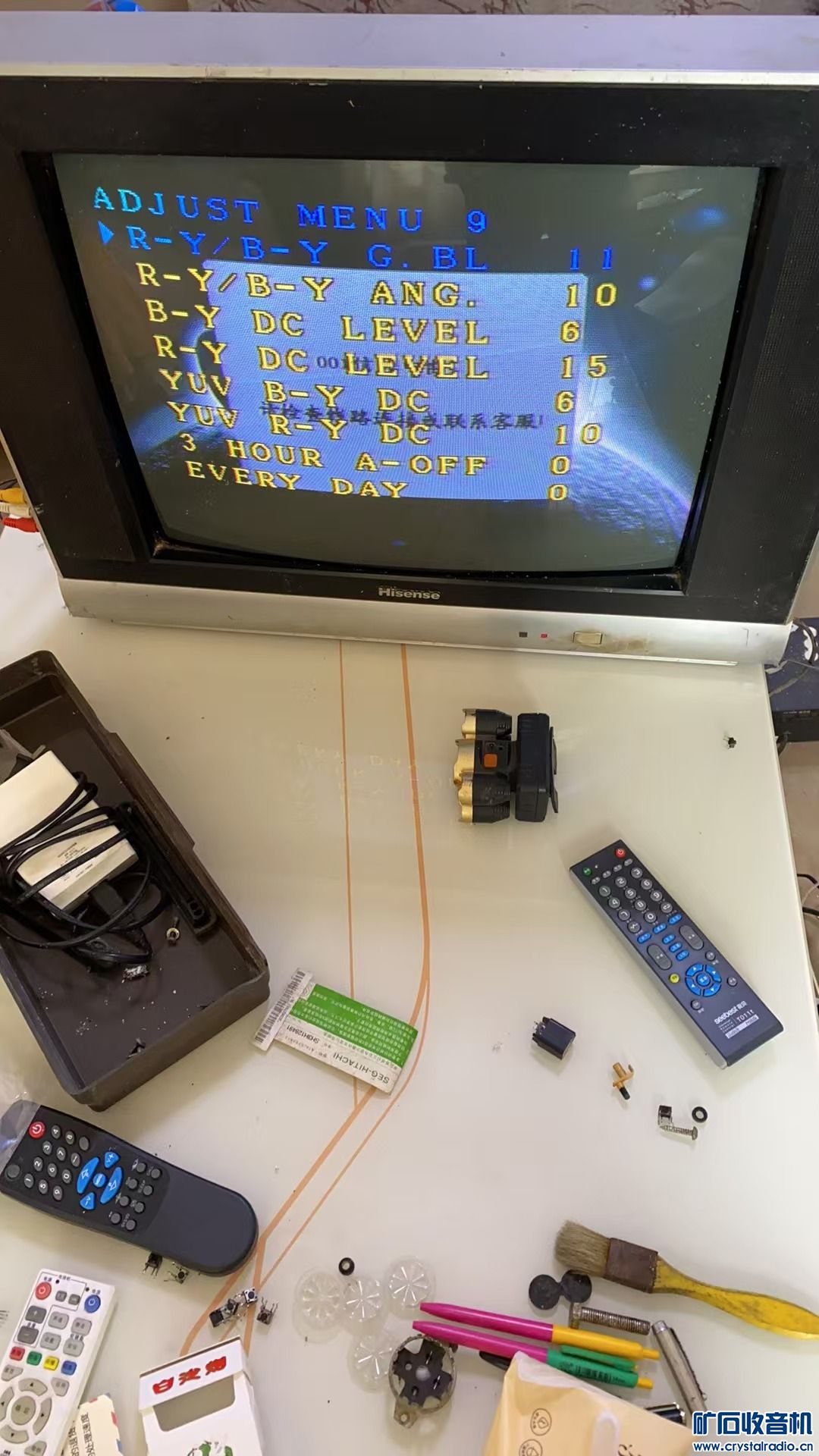

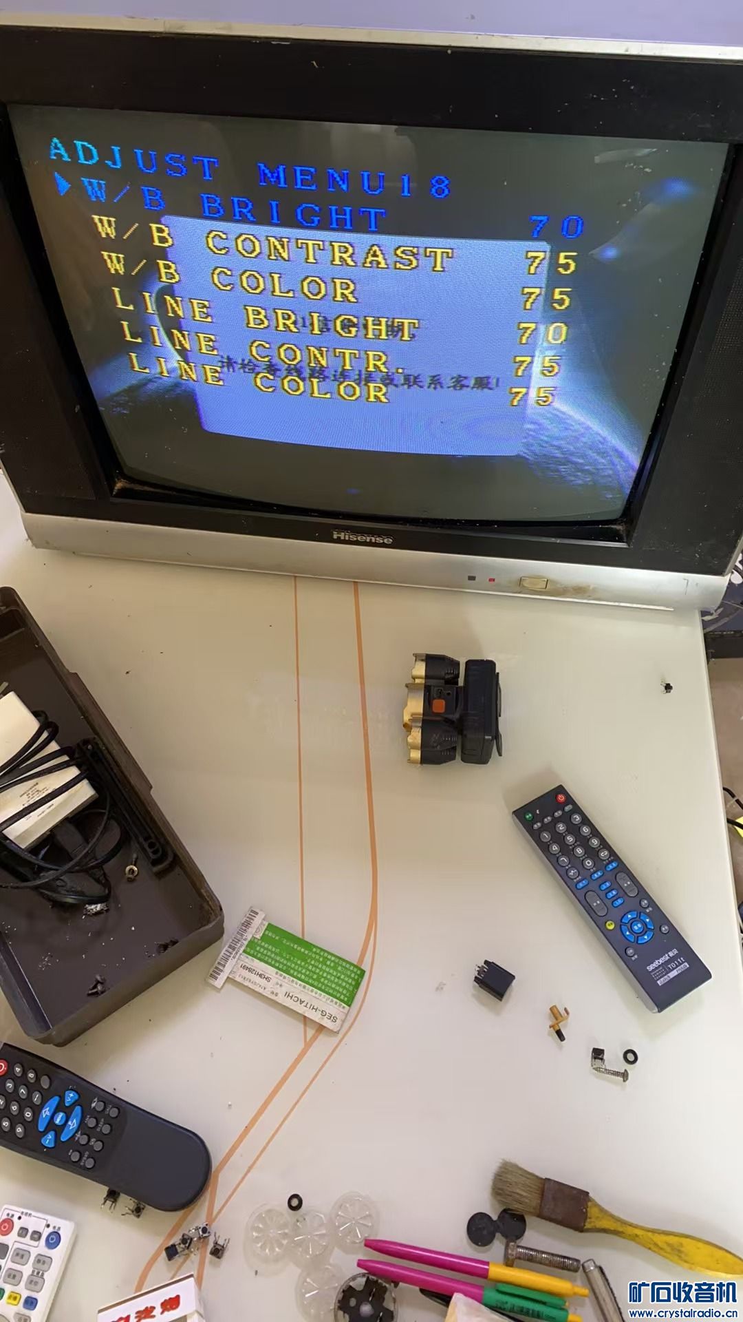

将电视机彩色项调零时
 楼主| 发表于 2025-1-5 12:16:44 | 显示全部楼层
总线0-18页面^_^

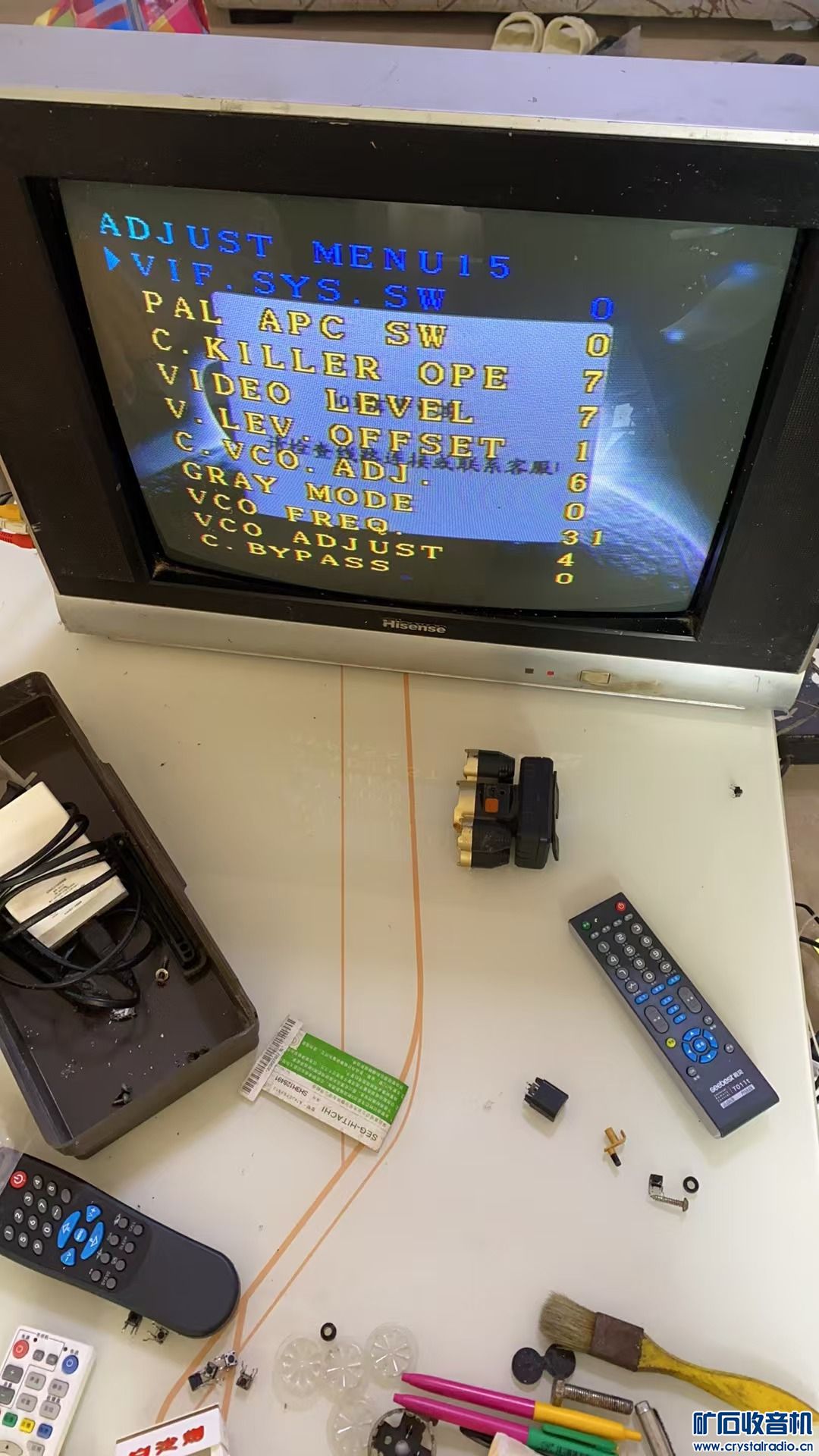

总线菜单0:G-DRV值0-15,进入时数据是7。
试着改动数据,画面颜色依旧没什么改观……
 楼主| 发表于 2025-1-5 12:54:59 | 显示全部楼层

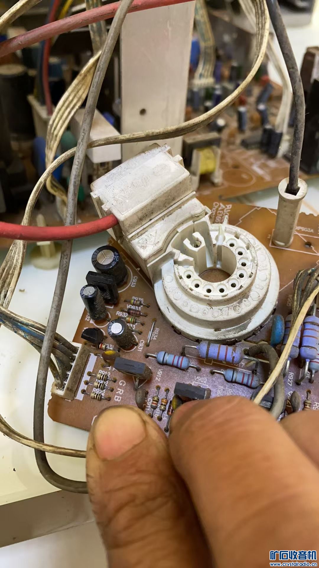

他们检查过的地方,根据焊接部位来判断机器先前的故障概率。
该机,视放板上元件,有些个别元件安装反了,管子是BCE结构,我调整过来后,故障没有排除。
我试着反装该管后,画面颜色无改变,又照着它原来的样子装回去了,不过心里还是存疑^_^

你这尾板,首先就要检查到位,彻底补焊好,很多线头看着都玄乎了,那两只管子也就是指示电路或者蓝屏时才起作用。

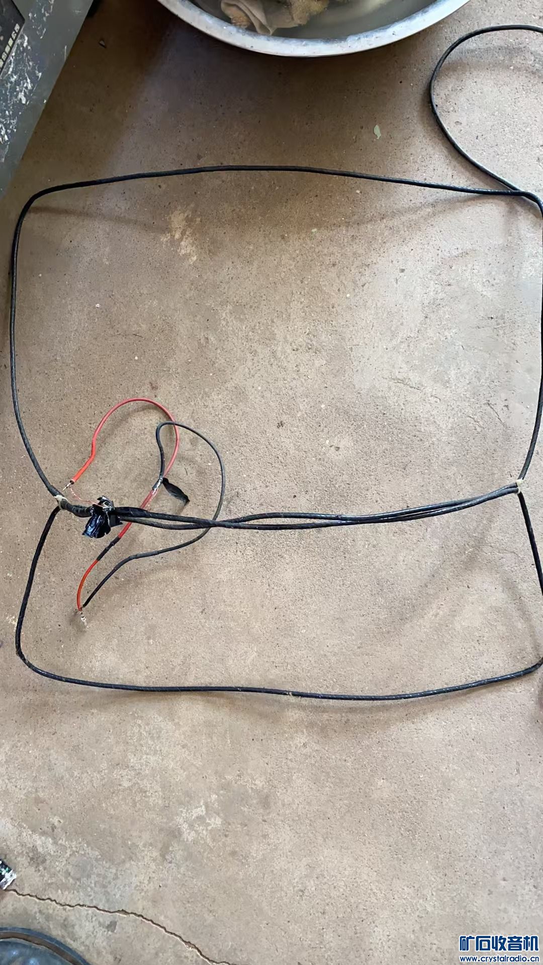

 楼主| 发表于 2025-1-5 15:55:35 | 显示全部楼层
zzfjct 发表于 2025-1-5 11:34
已经查了消磁电阻没问题吗?

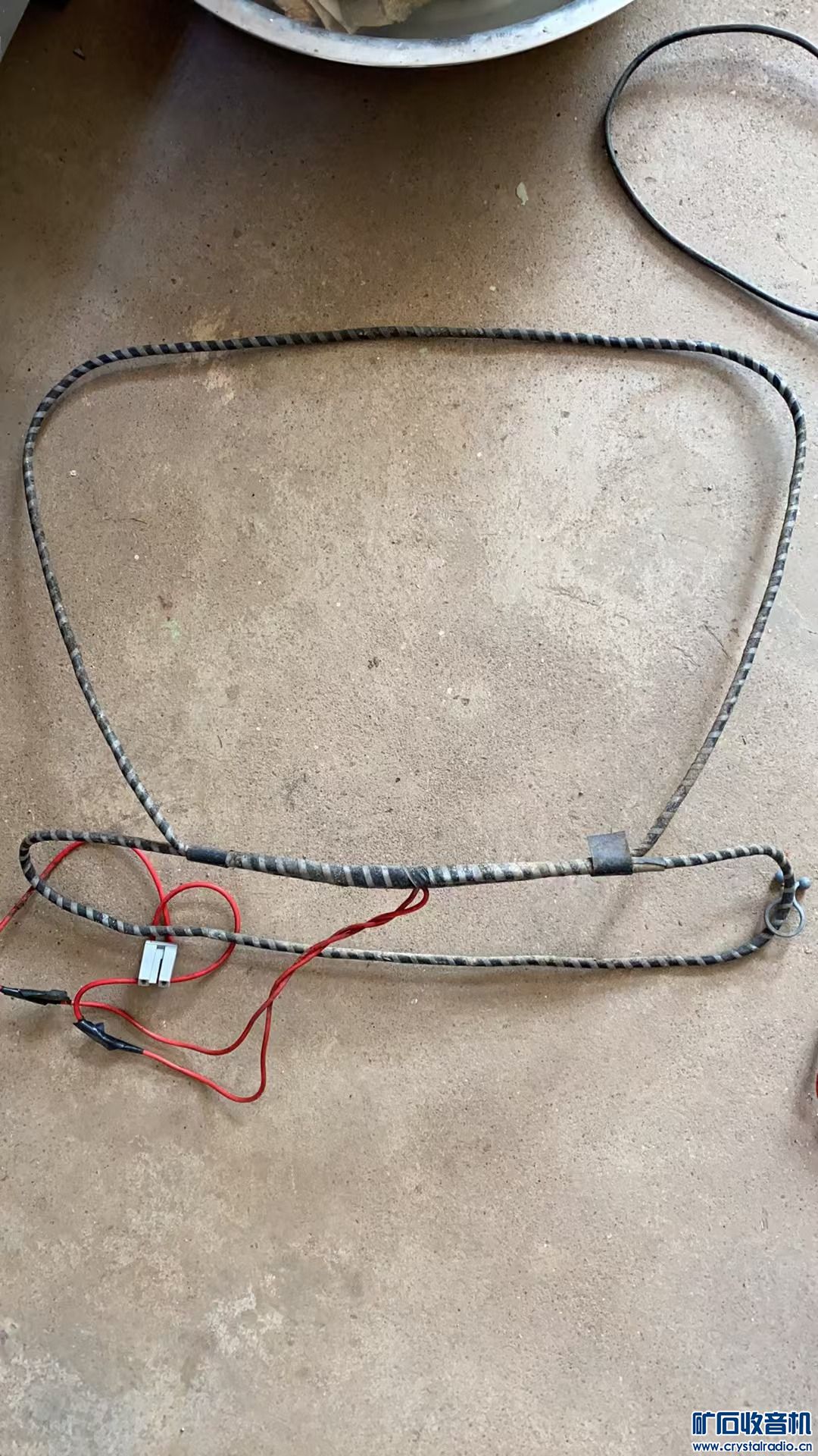

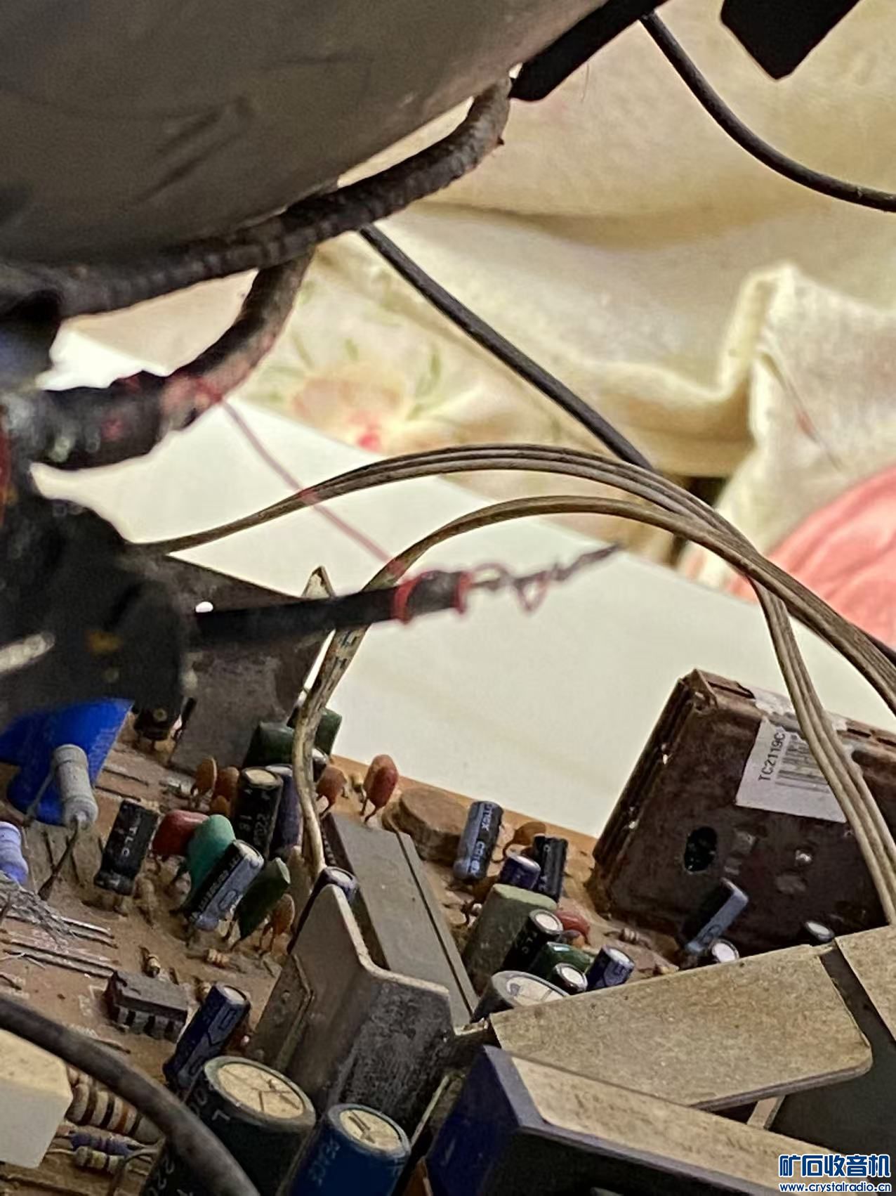

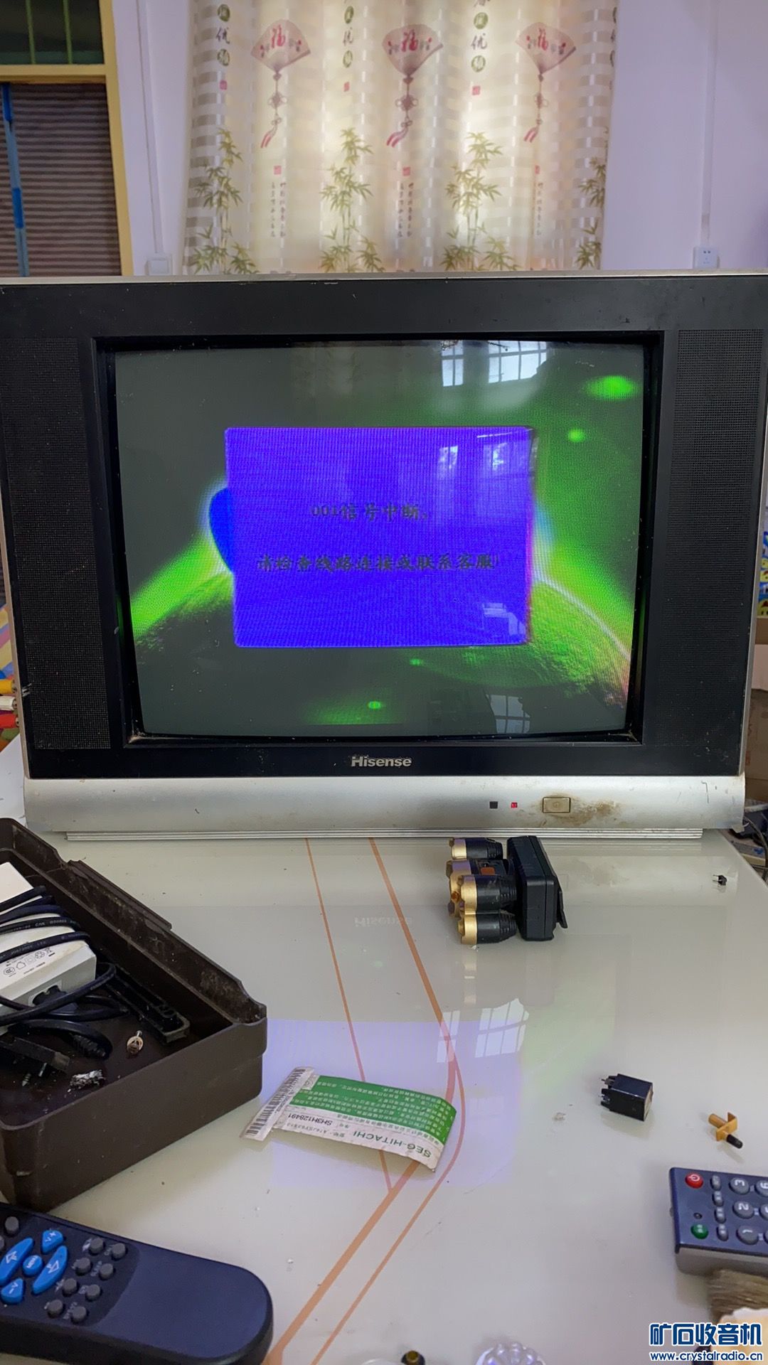

消磁电阻是没有问题的,但是消磁线圈却量不通。
剪去消磁线圈出线位置的黑胶布,露出线头呈白色,心里暗惊:
以前去电视机坟场,看到过老板娘将拆开的电视机剪去消磁线圈卖铜,说这是他们回收旧货的利润。
想不到这台电视机的消磁线圈是铝线的,看线头好像是人为换过(铜线圈换成了他们不要的铝线圈)?
拆下的铝线圈
拆下的铝线圈
从另外一台外壳破损的旧电视机上拆过来一个消磁线圈
明显看出两个线圈之间的主观差别
经过更换消磁线圈后,电视机颜色已恢复正常。
其他坛友提到消磁电路,在此一并致谢!
