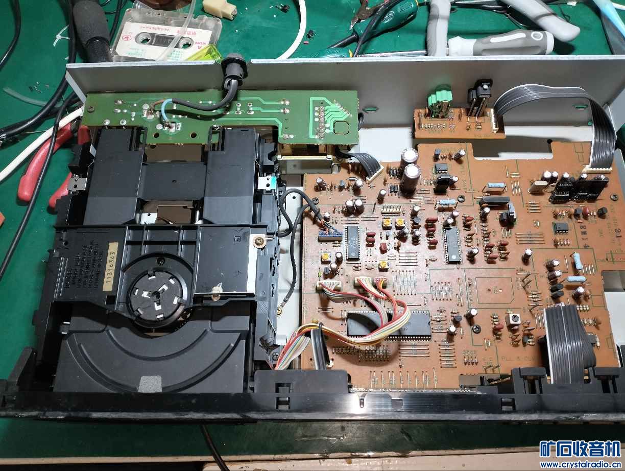

建伍DP49cd机,碟片进舱,机芯一点反应都没有,光头也没有动作,请问大师这个是光头老化了,还是主板问题?谢谢
发表于 2025-1-5 08:04:23 | 显示全部楼层
先检查加载开关,再检测激光头

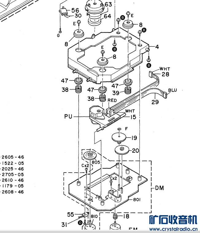

 楼主| 发表于 2025-1-5 08:26:01 | 显示全部楼层
孔记全 发表于 2025-1-5 08:04
先检查加载开关,再检测激光头
加载开关是不是在光头到头的那个位置?有一个小的金属片
发表于 2025-1-5 08:26:37 | 显示全部楼层
光头没有三次接近动作的话,毛病不在光头,查找各类开关,应该是氧化了。
发表于 2025-1-5 10:22:39 | 显示全部楼层
进仓后有个触点开关可能氧化了你看看在仓盒两边

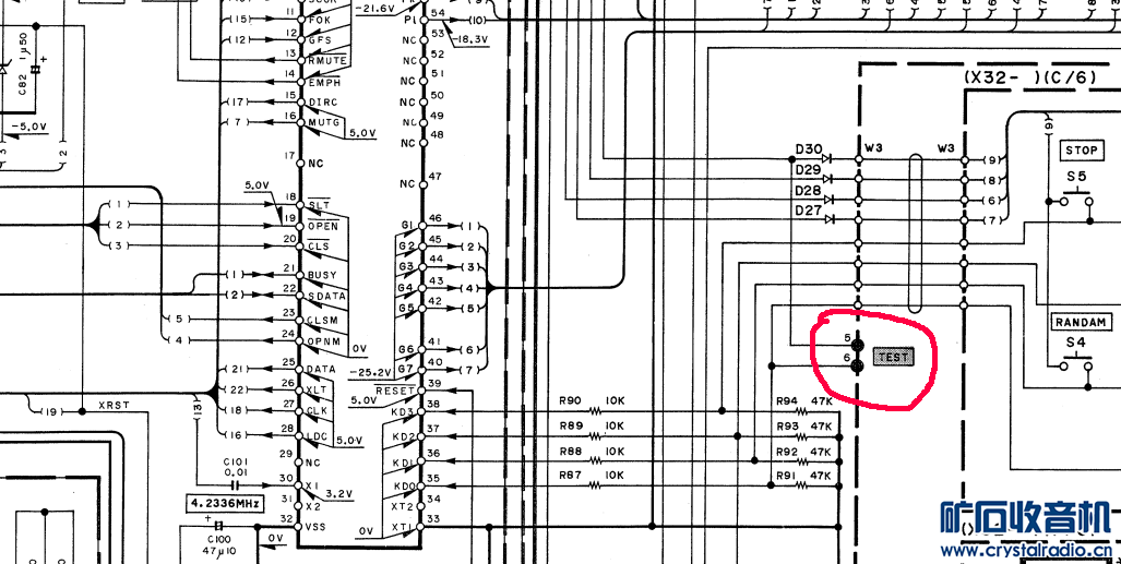

发表于 2025-1-5 12:39:25 | 显示全部楼层
55,56开关
一个是碟仓状态开关(open,close),一个是光头极限位置开关(SLT)。
发表于 2025-1-5 12:59:18 | 显示全部楼层
短接5-6可以进入测试模式。
 楼主| 发表于 2025-1-5 13:39:09 | 显示全部楼层
美人鱼999 发表于 2025-1-5 12:59
短接5-6可以进入测试模式。
这个太复杂了 我是没那能力搞了打算100包邮卖了算了,
