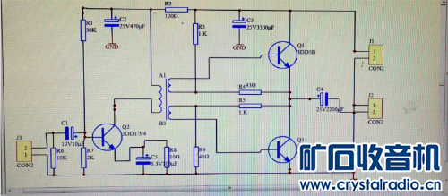

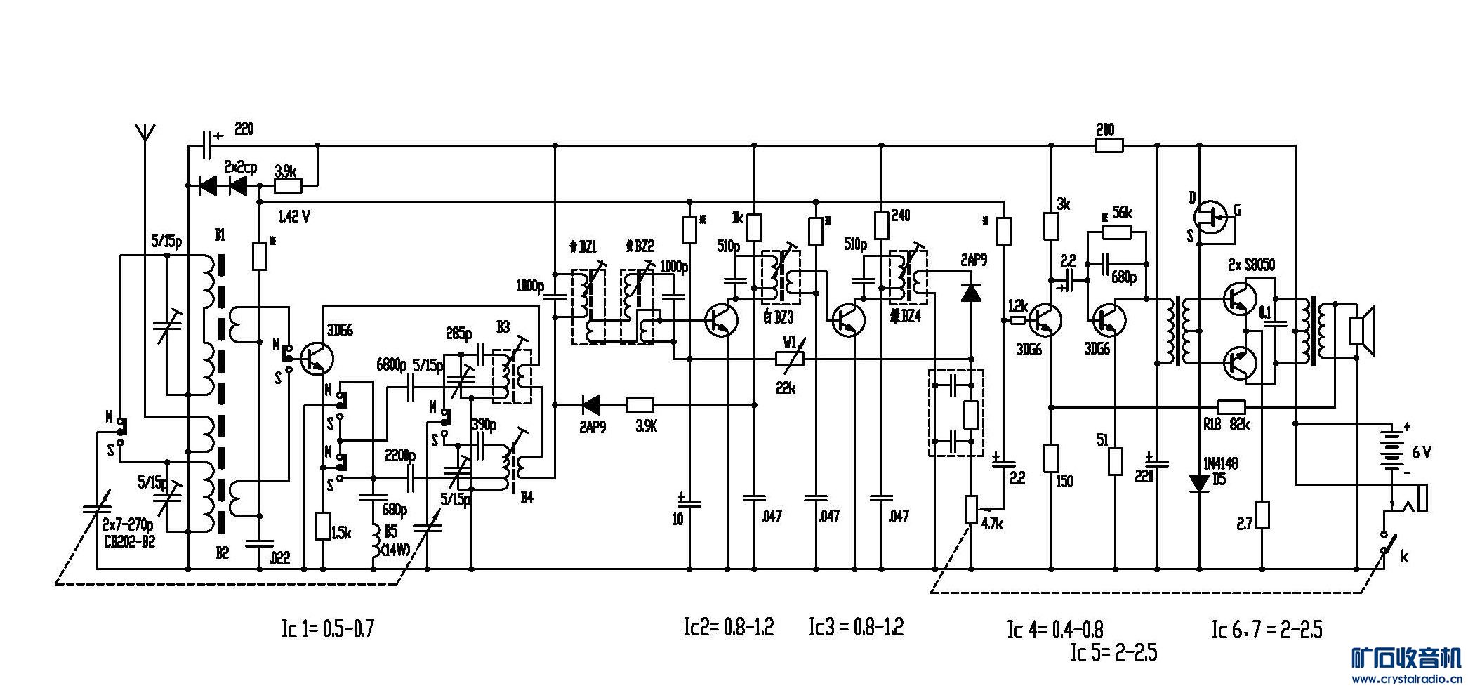

不知道哪位老师有硅管音频放大器的电路图(就是用音频变压器的),希望能发一下,非常感谢!
发表于 2025-1-5 04:54:06 来自手机 | 显示全部楼层
要输出功率多少的
发表于 2025-1-5 07:02:33 | 显示全部楼层
3DD15D电路图

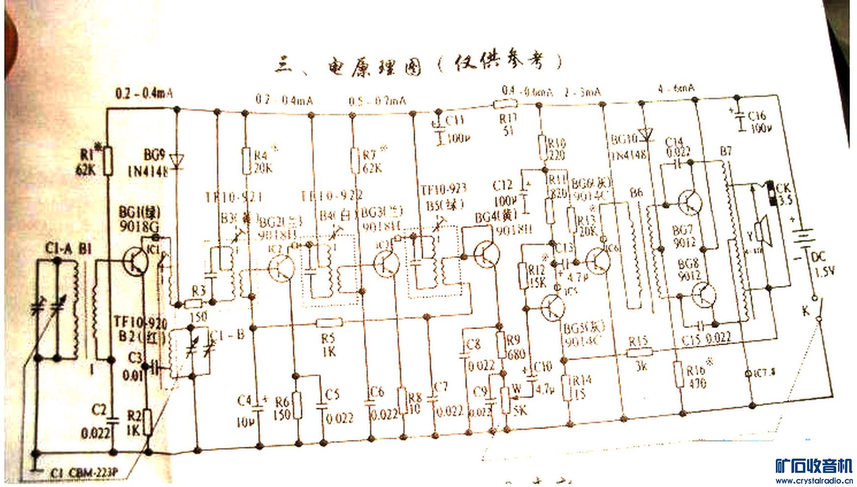

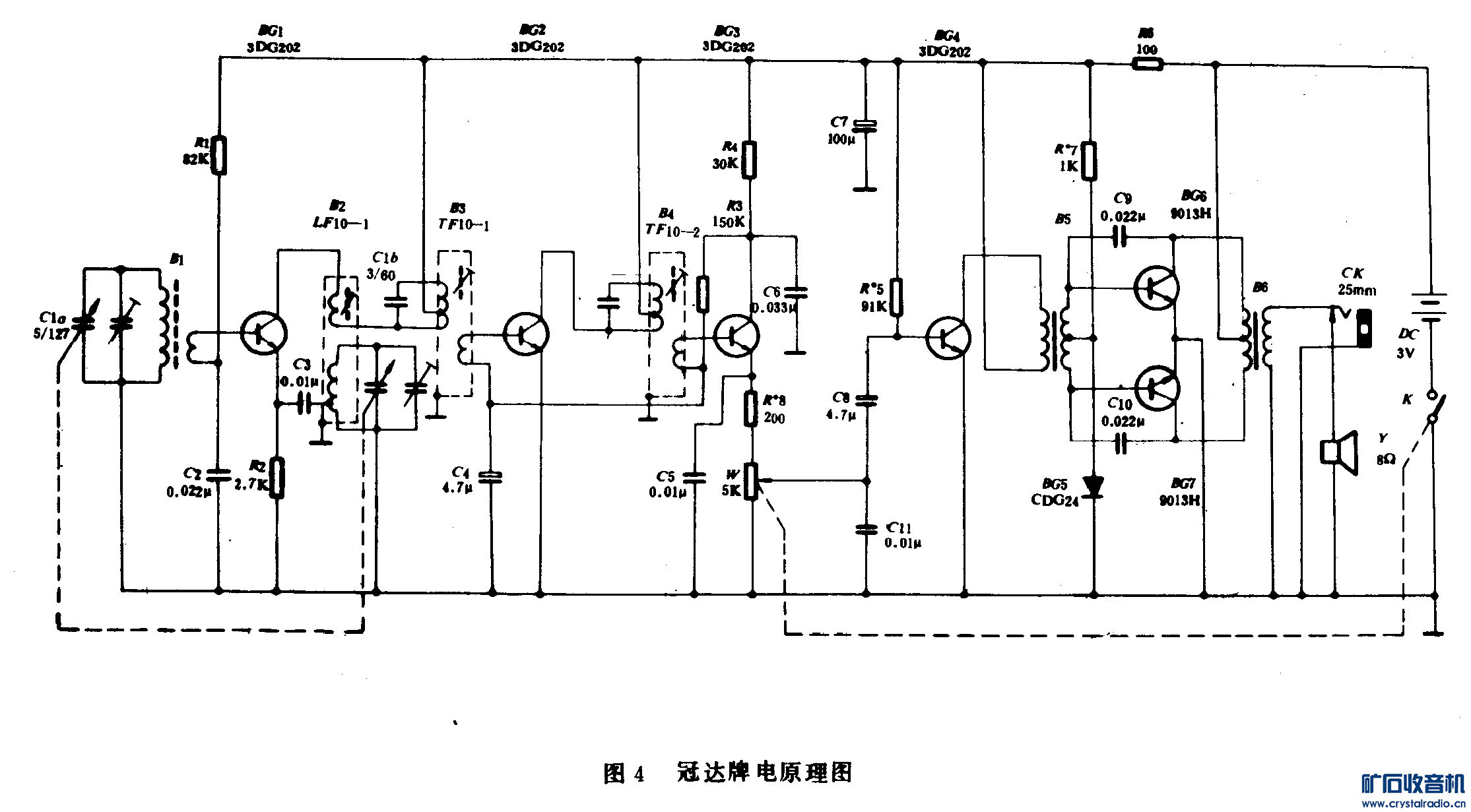

硅管,还要带输入或输出变压器的?
就晶体管收音机来说,后级全硅管,还要使用输入或输出变压器的,还是比较少。
还有一个1.5V供电的
这个是4.5V供电的

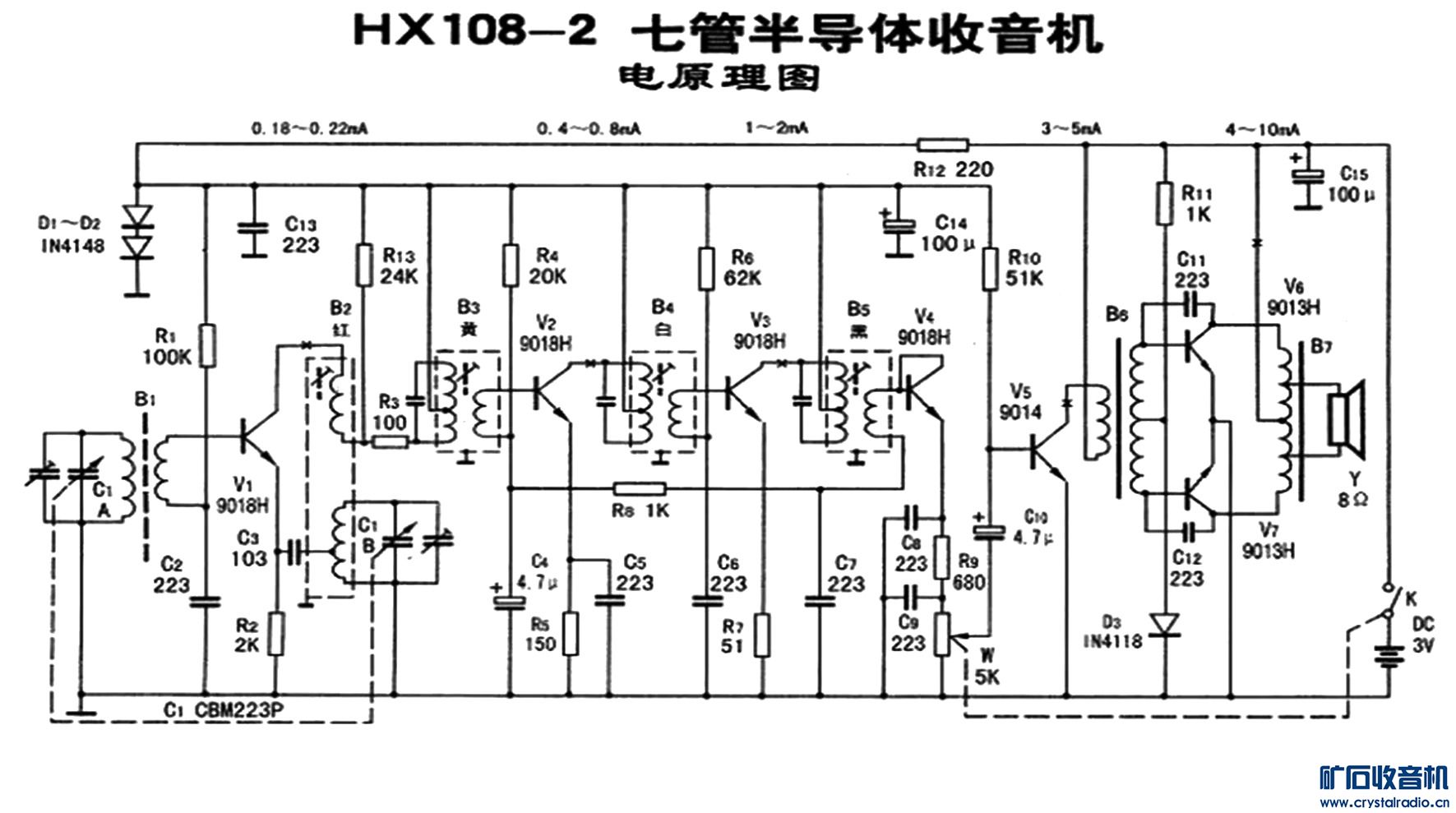

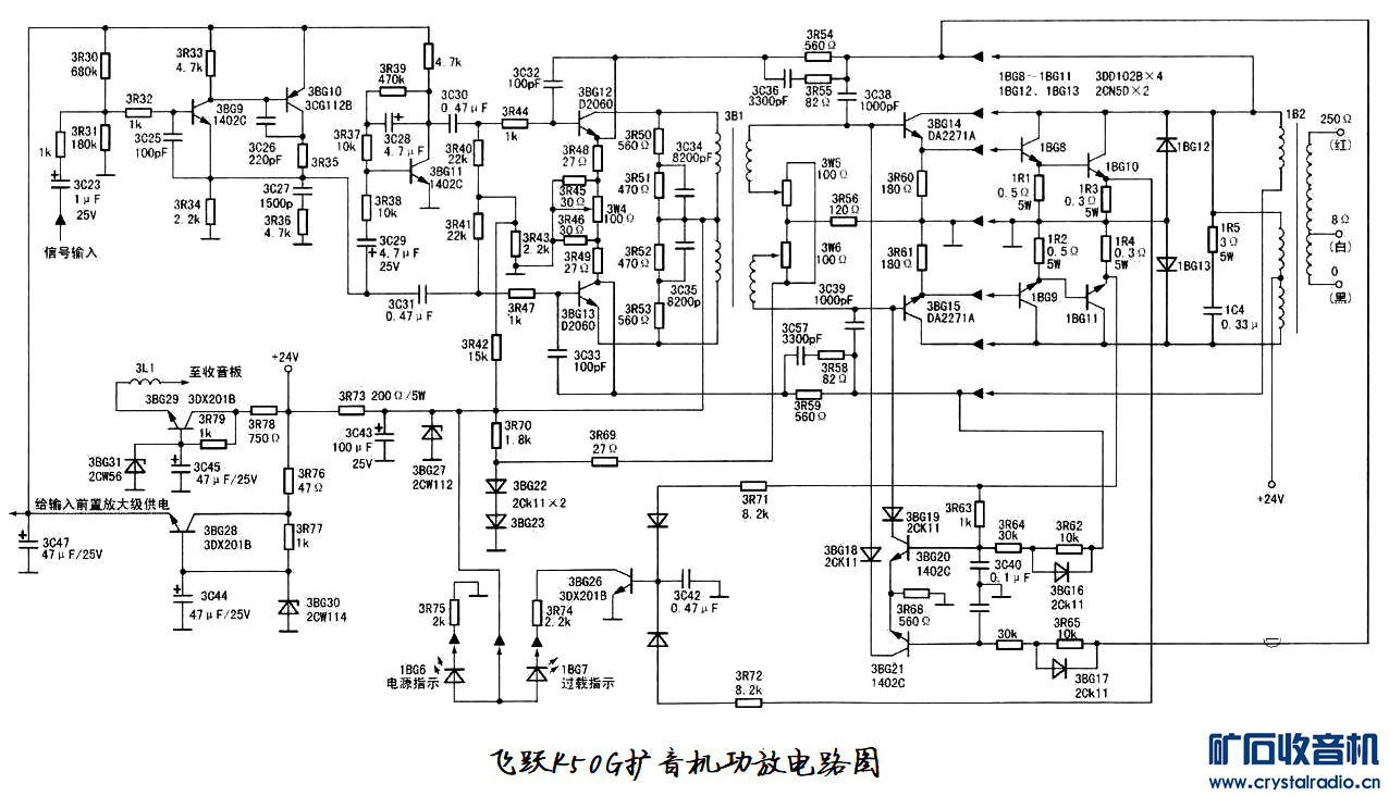

补发几张硅管扩音机的电路图

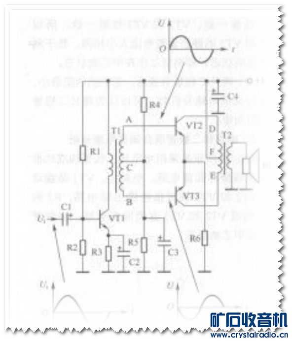

发表于 2025-1-5 16:09:37 来自手机 | 显示全部楼层
这个电路如何

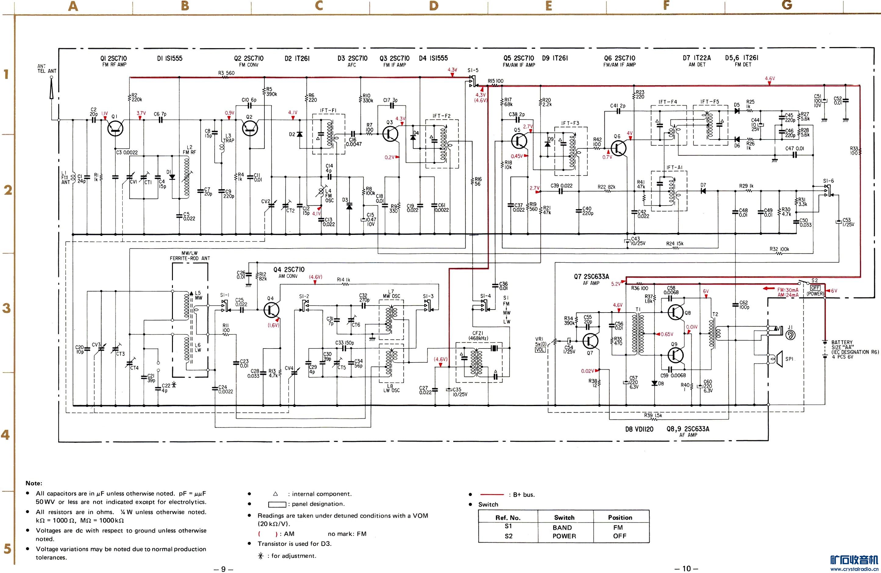

sony tfm6100L
2SC633_634SP.PDF (97.02 KB, 下载次数: 28)
