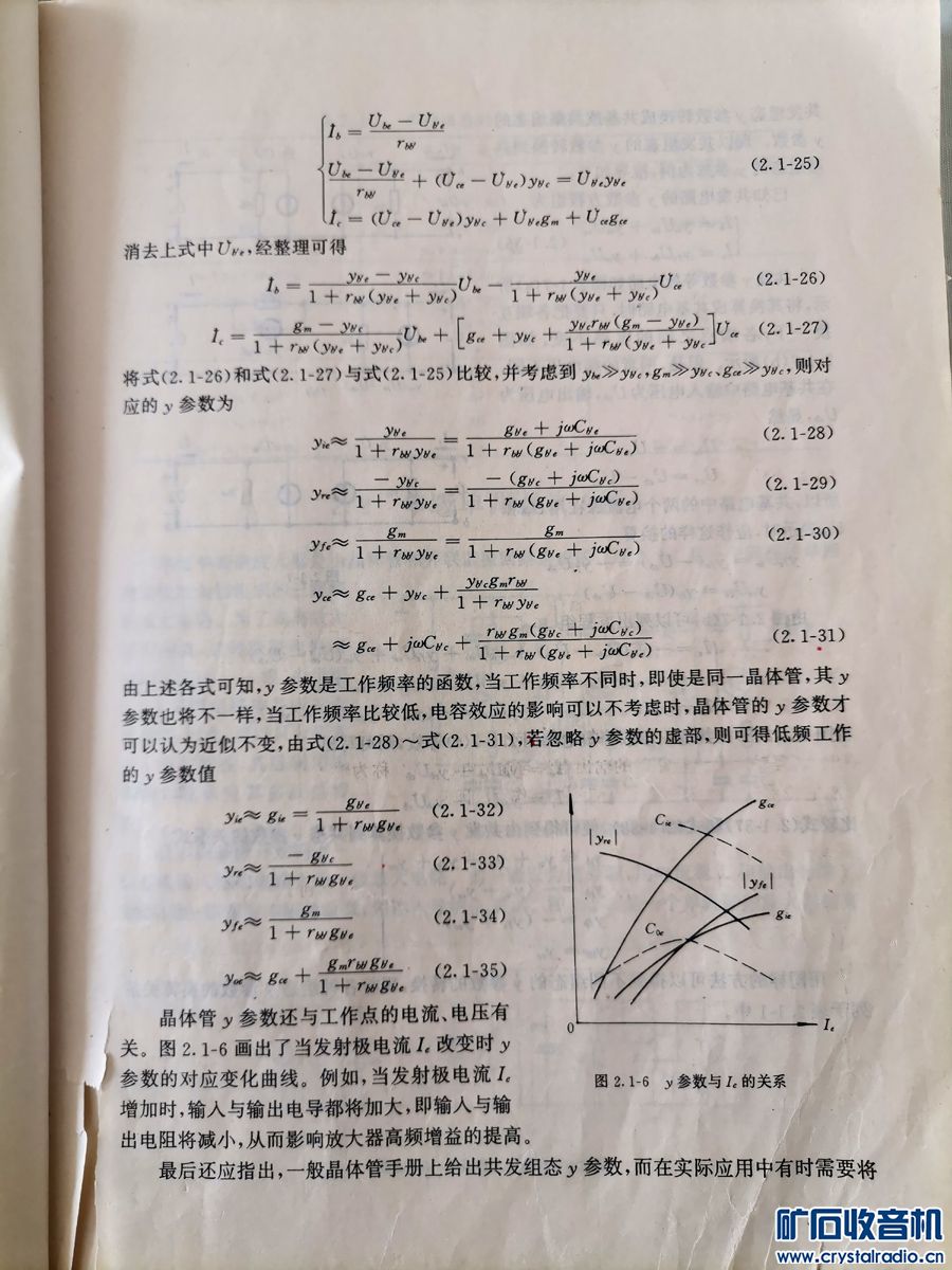

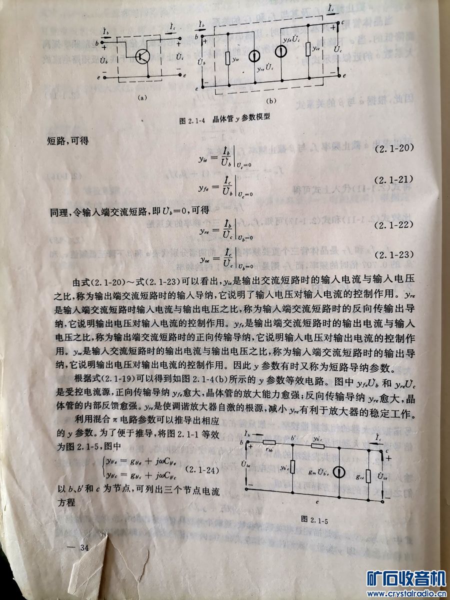

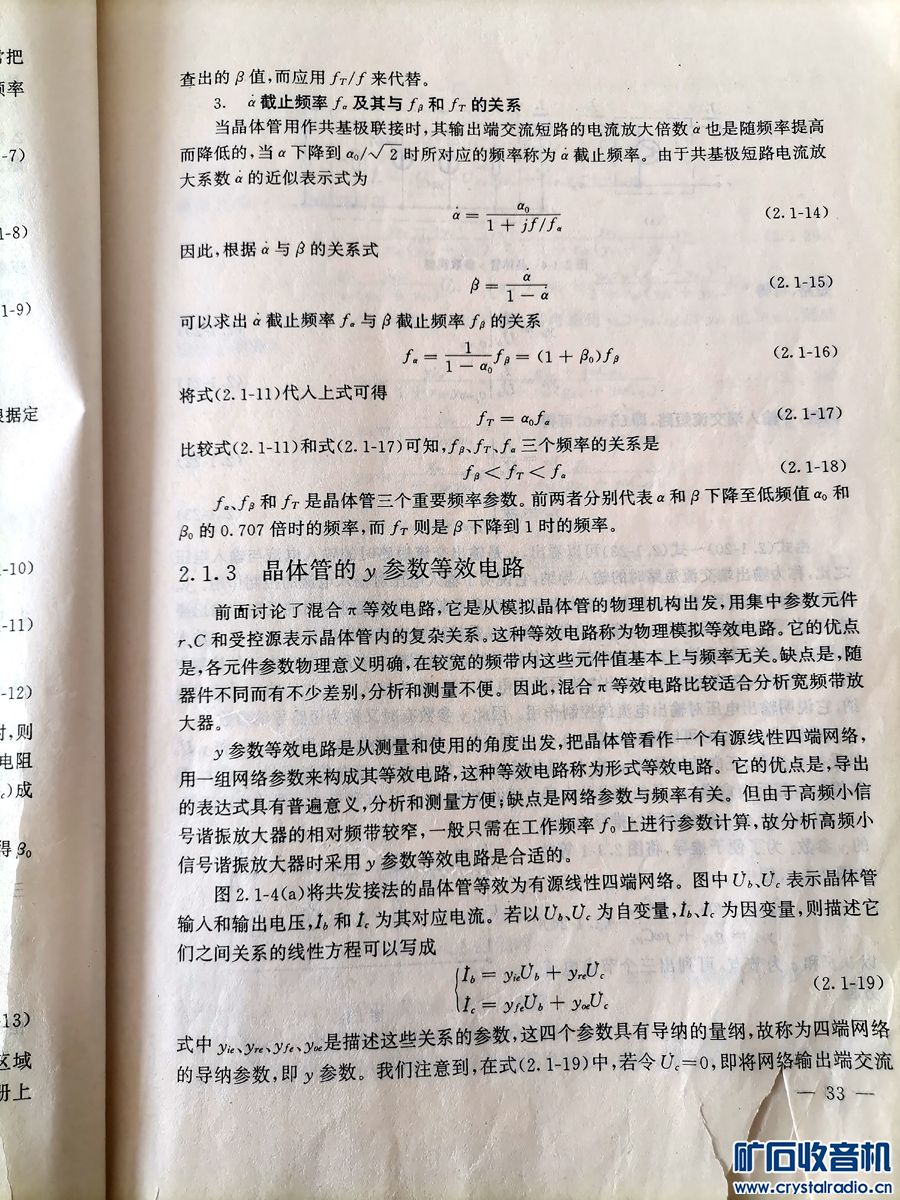

看了资料以及一楼的叙述——高频放大的经典增益计算公式为:Kp=10lg  Yfe/4Yre,其中Yfe与静态电流成正比,Yre与频率有关,与静态电流无关。那么是不是应该这样说就解释的通了,晶体管改变工作电流从而产生AGC的原因,是与工作电流成正比的Yfe参数即正向传输导纳的改变引起的,和β或者输入电阻无关,这样就没有到底是β改变引起的AGC还是输入阻抗引起的AGC之争了

提供一点关于三极管Y参数的学习资料。

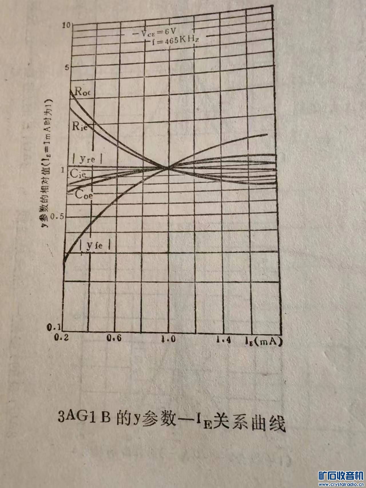

发表于 2025-1-5 13:29:55 | 显示全部楼层
从上图标的符号看,随着Ie而下降的是yfe,度了一下说是表征交流信号下的放大能力,度上也就那样了,含糊不清的,记得所谓晶体管的y参数就是交流信号下的参数。如果这样,那还是说明Ie和放大倍数有关的。3AG1B是典型的中频电压放大管,所以手册给出了465KHz下的y参数。而对于频率更高的3AG1C、D、E,手册则给出了在2MHz,10.7MHz,30MHz下的y参数曲线,不一一上图了。而图中的yre不知是不是指的在测试高频信号下管子共发射极的输入阻抗,晶体管的符号参数定义记不清楚了,手册里对曲线里的符号也没有说明。如果是,那么它几乎是不变的,那这个说明第一种不成立了,记得那个输入阻抗的公式是在低频小信号下的情况,不知在高频情况下也否也一样,一般的模拟电路都是考虑的在低频小信号下的情况,高频电路又是一门专门的学问了

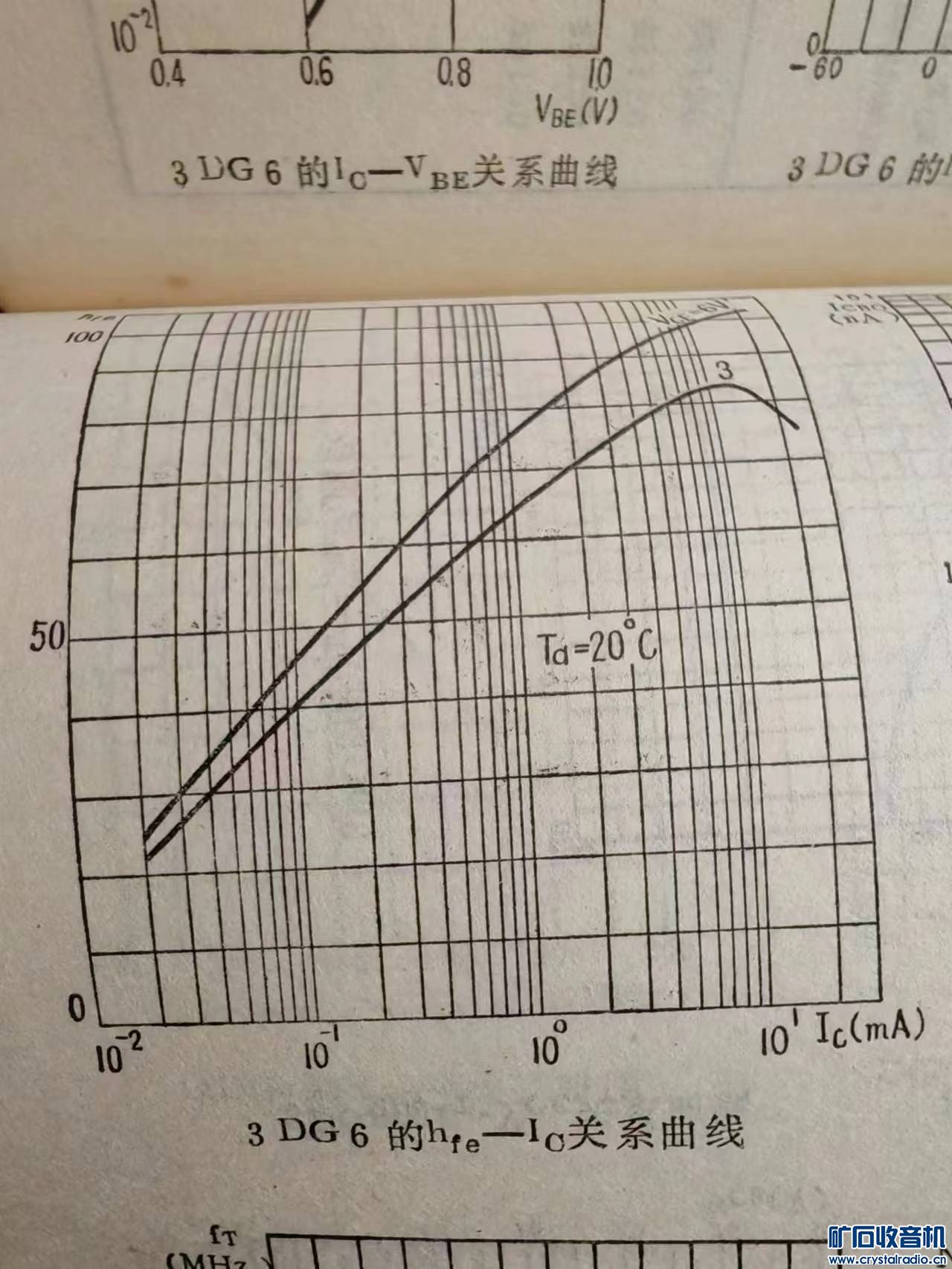

发表于 2025-1-5 11:13:35 | 显示全部楼层

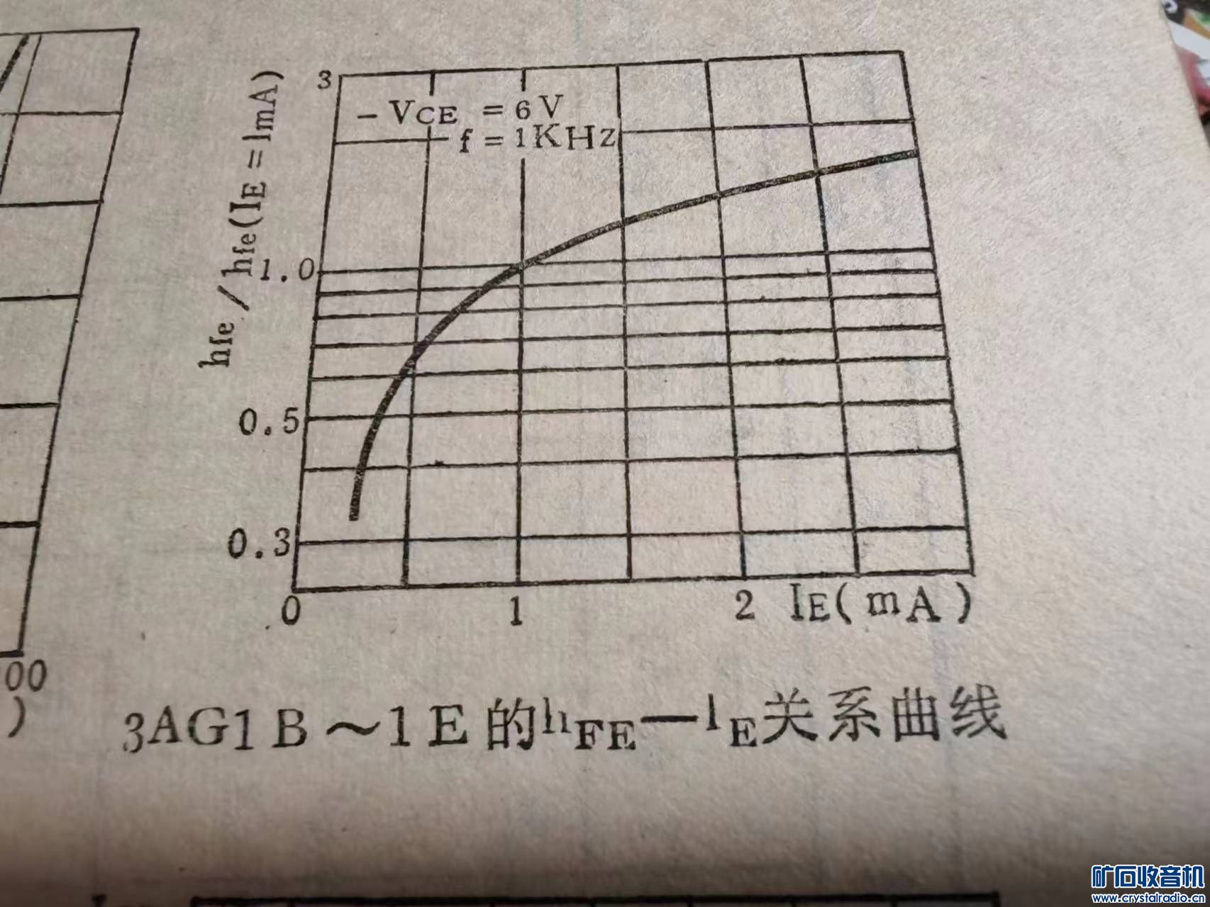

传统的观点是第二种,这里有手册给出的典型锗材料晶体管3AG1和硅材料晶体管3DG6的hfe~Ie(Ic)关系曲线
hfe随着Ie有明显变化,但是如果达到5倍那么工作点就很低,容易阻塞了
现代的9013之类曲线手头没有。
第一种观点是近年来出现的观点,但是按照这个观点却不能解释正向AGC.....

 楼主| 发表于 2025-1-5 11:24:32 | 显示全部楼层
昔日重来 发表于 2025-1-5 11:13
传统的观点是第二种,这里有手册给出的典型锗材料晶体管3AG1和硅材料晶体管3DG6的hfe~Ie关系曲线
请留意第一个图的F=1KHz。
所有与hfe相关的参数都是低频状态的,高中频增益与hfe无关。这不是个人理解,是权威资料提供。
发表于 2025-1-5 11:26:52 | 显示全部楼层
zzfjct 发表于 2025-1-5 11:24
请留意第一个图的F=1KHz。
所有与hfe相关的参数都是低频状态的,高中频增益与hfe无关。这不是个人理解, ...
嗯,当时也看到了,没有多想
发表于 2025-1-5 11:37:49 | 显示全部楼层
这个测试频率465KH不知是表达的什么内容,高频电路不熟悉,专门的学问。
 楼主| 发表于 2025-1-5 13:58:45 | 显示全部楼层
昔日重来 发表于 2025-1-5 13:29
从上图标的符号看,随着Ie而下降的是yfe,度了一下说是表征交流信号下的放大能力,度上也就那样了,含糊不清 ...
Yfe:正向传输导纳,与Ic大致成正比,与增益成正比;Yre:反向传输导纳,相当于负反馈功能,与频率成正比,与增益成反比;Roe为输出阻抗,输出导纳Goe的倒数,与Ic成反比;Rie为输入阻抗,输入导纳Gie的倒数,与Ic成反比。
因为增益与Yfe成正比,所以增益也与Ic成正比,但还是与hfe无关。请留意一楼的高频增益计算公式。

提供一点关于三极管Y参数的学习资料。
承蒙提供相关资料,多谢!
这些都是电路基本原理,不说精通,至少需要了解,否则就是盲人摸象。
