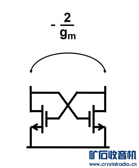

最简单的正弦振荡电路就是一个负阻电路并联一个LC振荡,就能源源不断输出正弦波。
而最简单的负阻电路就是上面,两个MOS管对接

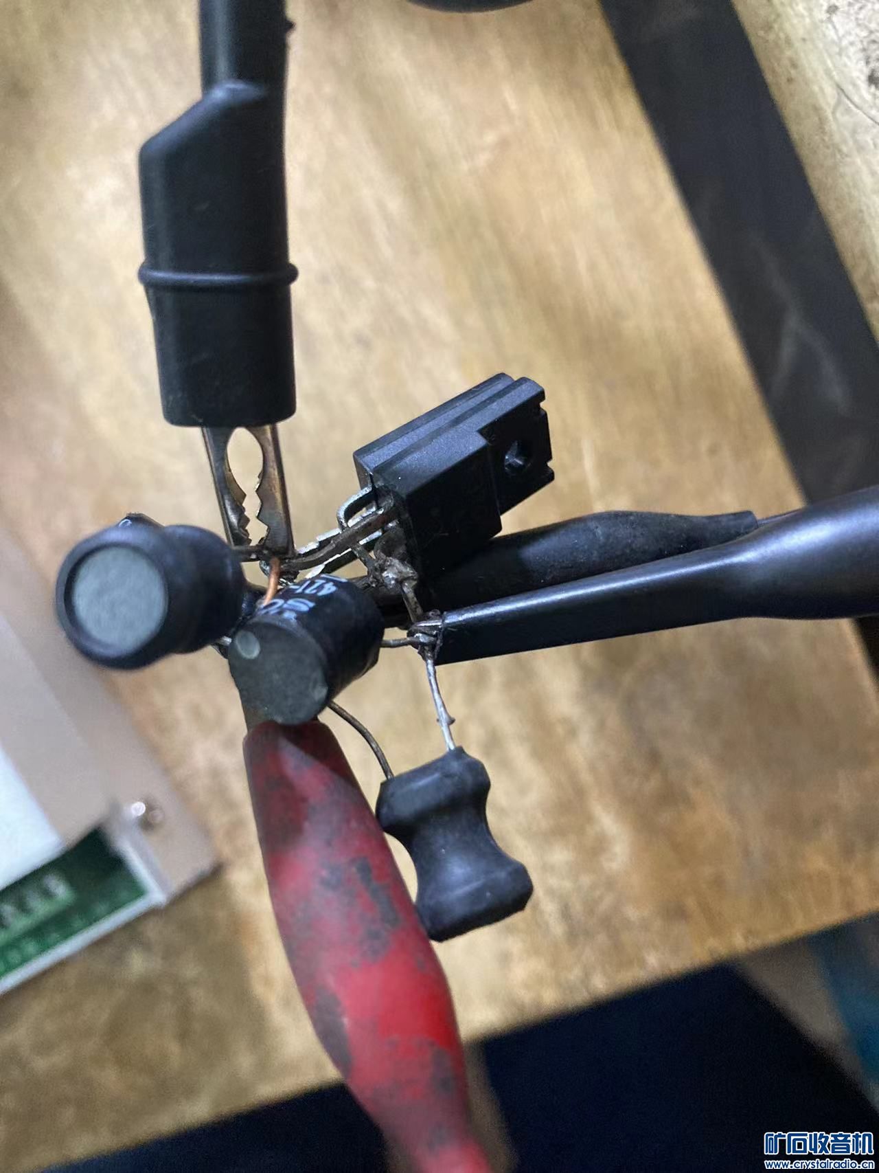

于是用手头MOS管做了一个这样的振荡电路,LC谐振电路是C1/L3,漏极电感是扼流圈,我估计作用是阻止LC谐振能量从电源端溜走。
管子用2sk3704,他的开通电压只有2.xV,5V下就能很好导通。漏极的扼流圈都是8*10工字电感470uh

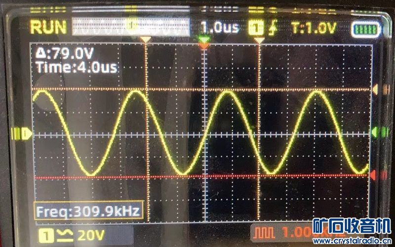

示波器接在10uH电感两端,波形很好,幅度也很高(刚买这示波表,不大熟悉使用,不确定这个幅度是3.3V还是33V)
L3曾改成680uh,出来的是接近方波,估计如果需要正弦波的话,扼流圈需要远大于谐振电感。
这个电路也可以改成BTL,上面是PMOS的负阻电路,下面是NMOS管的负阻电路,仿真显示工作也很好。
经典ZVS电路原理和这个一模一样,只不过ZVS电路为适应更高电压,防止击穿栅极,因此栅极电路这边做了处理,用二极管隔离。
但假如5V供电下使用,因为MOS管的Vgs均大于20V,因此可以将电阻、二极管等都简化掉。

尝试在12V供电下的波形,还是正弦波,两只管子开始暖手。频率的确受电压影响。

第二图MOS管振荡电路,感觉貌似三极管多谐振荡器加上LC选频回路,如果没有LC就是方波(多谐)振荡器,有了LC就发挥LC网络选频作用,但谐波成分依然较多。
 楼主| 发表于 2025-1-4 20:15:59 | 显示全部楼层
ym78321 发表于 2025-1-4 19:08
第二图MOS管振荡电路,感觉貌似三极管多谐振荡器加上LC选频回路,如果没有LC就是方波(多谐)振荡器,有了L ...
ZVS振荡原理和多谐振振荡原理相差很大。下面这文章描述了ZVS电路和多谐振振荡器的区别。
https://bbs.huaweicloud.com/blogs/371535
