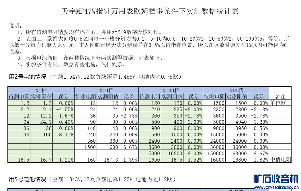

 楼主| 发表于 2025-1-4 16:16:33 | 显示全部楼层
欢迎坛友论证分析,提供宝贵意见。

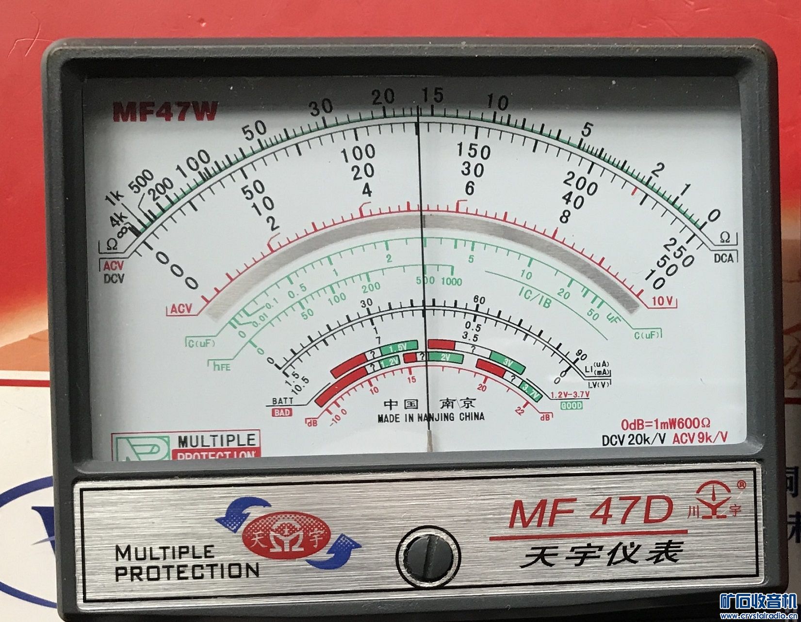

我调整电阻挡后,一般都先测量中值,我自己觉得这个中值是标志。以你实际测到的中值为准。
另外你的列表有的误差13%,这样的话误差太大了。
再细看你的测试,我的观点,电阻挡如非必要,测量范围在电压档的250刻度的50-200就可以,左边超出电阻挡的100,基本是很难准确的。如果这里也很准确是“意外”赚到的。以前“tom”说过,左边最大的误差可以达到100%。

谢谢提出宝贵建议,我也是最近才对指针表感兴趣,了解的还不多。
你说的误差13%就是在你所说的100以后区域产生的。

我调整过几个万用表的中值,以你的Rx100挡为参考,你1650的电阻测得1660,比电阻大10,这一档的中值大约就是1660.你可以在表笔(红、黑表笔随意)串联一个10Ω的电阻,然后调零,再测试刚刚测试的电阻(1650)试一试,应该读数和实际的一样了。

你测1650就是中值,但是你测得1660,偏大10。可以尝试修正,由于你的表是偏大,所以在表笔串上一个10的电阻就可以,,调零后,再次测量1650。
纯属实验,其实1660和1650基本分辨不出。
你的1K挡误差大些,但是1K挡是偏小。不能串联,要计算后,用电阻和1K挡的电阻并联。然后才能测试。

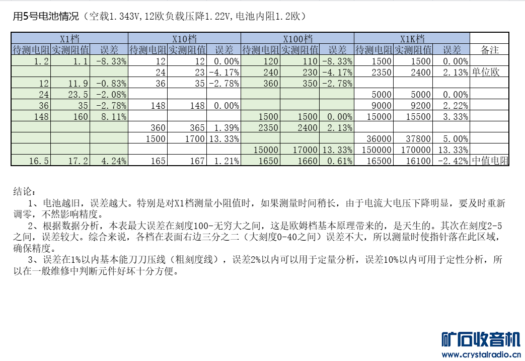

 楼主| 发表于 2025-1-5 09:09:20 | 显示全部楼层
quexing 发表于 2025-1-4 22:03
我是这样测的:取下电池,用导线短路背后电池夹例如你去下1.5V电池,就用导线短路电池夹。然后用数字表测 ...
你这种方法,我也做过,但这样就没有考虑电池内阻对整个电路的影响,特别是X1影响大,其次是X10档

你测量后,x1、x10两个挡位最后加上1Ω,那么基本就符合了。x1有表笔的影响,还有插孔接触电阻等等,误差可能大一点,还有就是旧电池的话测量时间长,可能也会有变化。

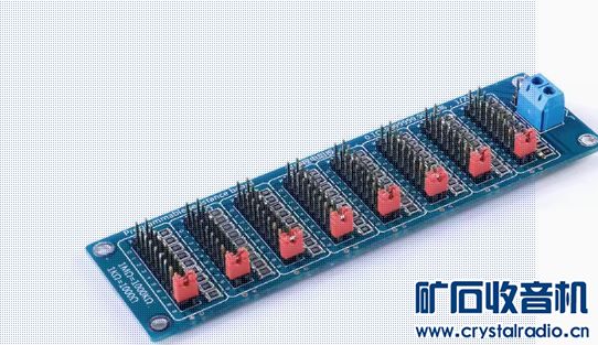

还有,你玩这方面的,最少要预备一块这样的电阻条。
