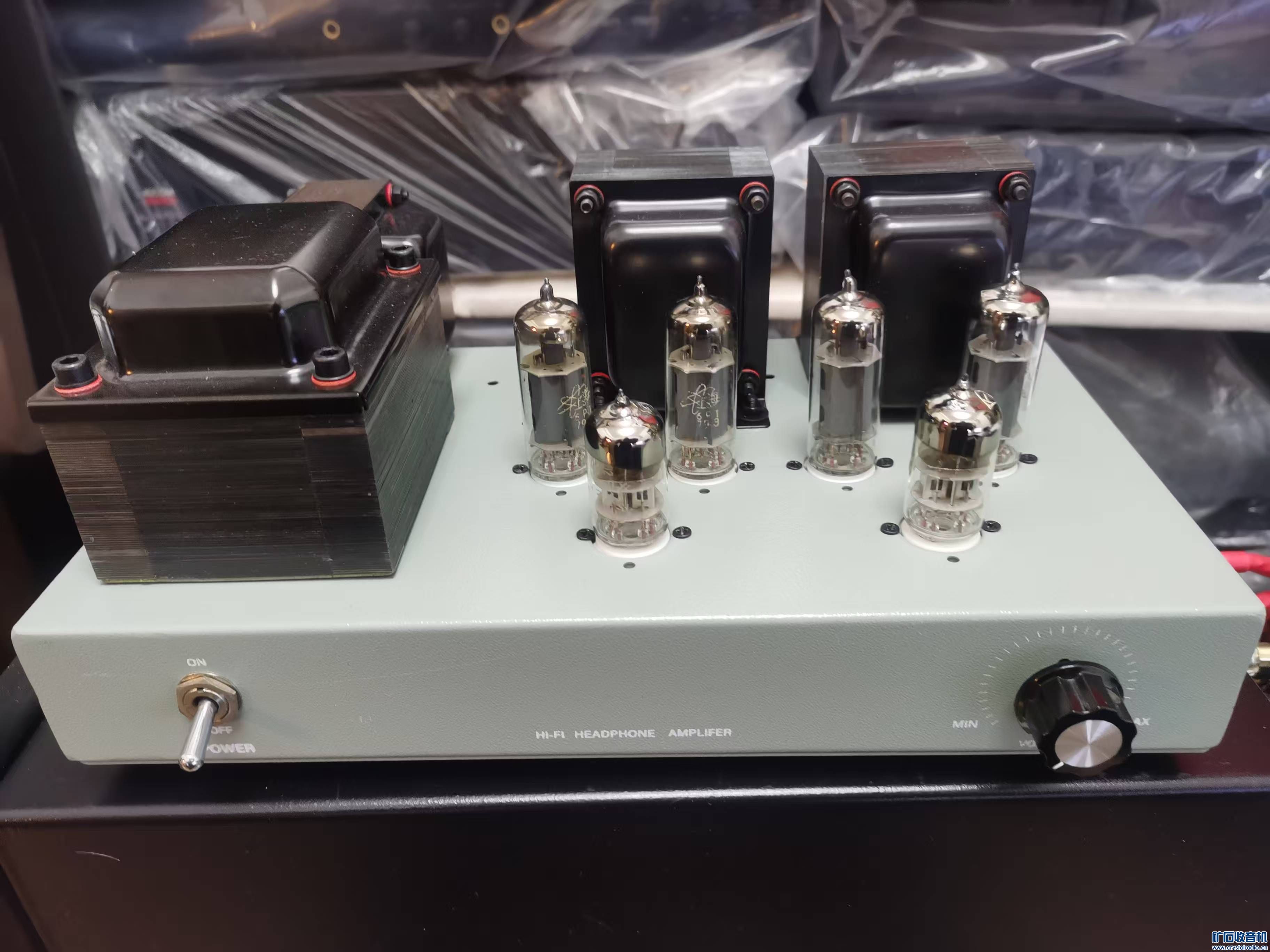

发表于 2025-1-4 15:35:46 来自手机 | 显示全部楼层 |阅读模式
本来,想做一台精致的小桌面,用于近场聆听。但实际做起来困难很多,不得不放弃。原因是空间太小,搭棚不易。于是重新寻找机壳,重新构思搭棚。终于在元旦点亮。
线路:院版的6p1PP线路,并选择最新的版本
架构:改用5Z10P胆整,微调电源线路。5Z10P+33欧限流+47u+100欧+150u,其它尊重原作设计。
调试:点亮后发现主电压B+偏低,280V左右。于是增大第一滤波电容容量,由22u增大到47u,并将滤波电阻减小至75欧,主电压接近290V。帘栅260V略微偏低,其它电压基本接近设计值。
试听:有可闻的交流声,之前曾做过输出牛摆放测试,已经优化了摆放位置,估计是接地位置问题。由于是新管子,所以声音风格还没稳定,但初听声音饱满,平衡,大气已初露端倪。等管子及系统稳定一段时间再细调。
感谢院版的设计与分享!

发表于 2025-1-4 15:56:54 | 显示全部楼层
做的很清爽,恭喜!6N2灯丝可略微抬高一点电位,如将其一端接末级管阴极。

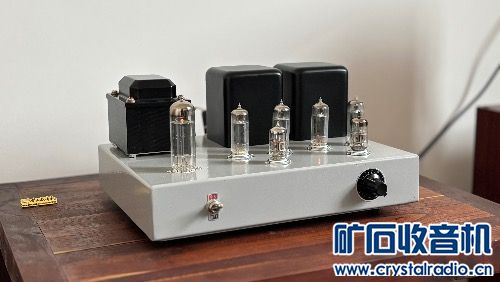

发表于 2025-1-5 03:11:05 | 显示全部楼层
机箱有西电灰就更好看了

 楼主| 发表于 2025-1-6 15:55:40 来自手机 | 显示全部楼层
谢谢院版加分与指导。将6n2灯丝中心抽头接至6P1阴极,交流声依然,下一步更换接机壳位置试试。

山东的一家牛,输出是拆机的10K牛

谢谢!自己力求视觉舒服些,里面搭棚有点乱。
 楼主| 发表于 2025-1-6 16:04:16 来自手机 | 显示全部楼层
jcoms 发表于 2025-1-5 03:11
机箱有西电灰就更好看了
浅色的西电灰,与黑色的牛牛反差搭配。
