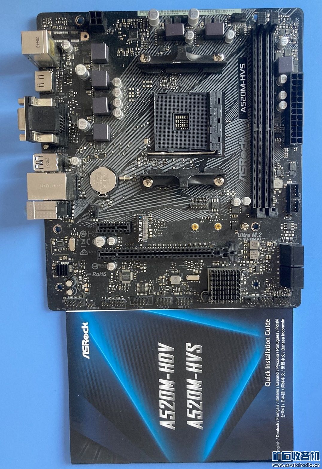

闲置了一段时间,电脑开机黑屏...
拔掉硬盘再开机继续黑屏...
插拔连接显示器的线继续黑屏...
清空CMOS再开机继续黑屏...
插拔内存橡皮擦净再开机继续黑屏...
换电源再开机继续黑屏...
立即有一种不详的预感...
拆掉CPU装到另外一块主板微星B550M上点亮...
看来主板华擎A520M-HVS一命呜呼...
太离奇了吧,居然能放坏?
网上搜了一下,华擎不同型号的主板出现类似问题的很多,客服敷衍,维修回来问题依旧...
哇塞,怪不得华擎在大陆销量那么差,当时图便宜入坑了,看来以后再买主板得绕行...
发表于 2025-1-4 12:24:14 | 显示全部楼层
放坏了,要经常通电使用
发表于 2025-1-4 12:24:52 | 显示全部楼层
放坏?有没有可能是板子变形导致BGA开焊了
发表于 2025-1-4 12:59:07 | 显示全部楼层
我同学笔记本电脑放家里半年,出门把硬盘拿走了,回来之后开不开机了,去维修,好像是把内存插座的脚焊了一遍就好了。
发表于 2025-1-4 14:02:42 | 显示全部楼层
先把电解换一遍,或许会返生。

 楼主| 发表于 2025-1-4 15:36:30 | 显示全部楼层
不好意思,补一张图。光线太强,手机老旧,所以拍照效果奇差。
 楼主| 发表于 2025-1-4 15:39:10 | 显示全部楼层
300多买的,不值一块国产1TB SSD的价格,但主板质量确实不咋地。
发表于 2025-1-4 16:31:06 | 显示全部楼层
把主板从机箱中取出,拔掉所有配件,用刷子在水龙头下边刷边冲(CPU座不要刷),热风吹干再试试,我就用这死马当活马医的办法救活一块H61的主板。我有块华擎P43的主板,用的是 775脚 CPU现在还用得好好的(不常用)。

 楼主| 发表于 2025-1-5 09:27:47 | 显示全部楼层
sgeli_sh 发表于 2025-1-4 16:31
把主板从机箱中取出,拔掉所有配件,用刷子在水龙头下边刷边冲(CPU座不要刷),热风吹干再试试,我就用这 ...
拿到水龙头上一顿冲洗,吹干,放暖气片上烘烤一个晚上。
今天早上通电奇迹般复活,只是不知道能用多久。
网上说华擎主板5V控制电路存在先天设计缺陷。
