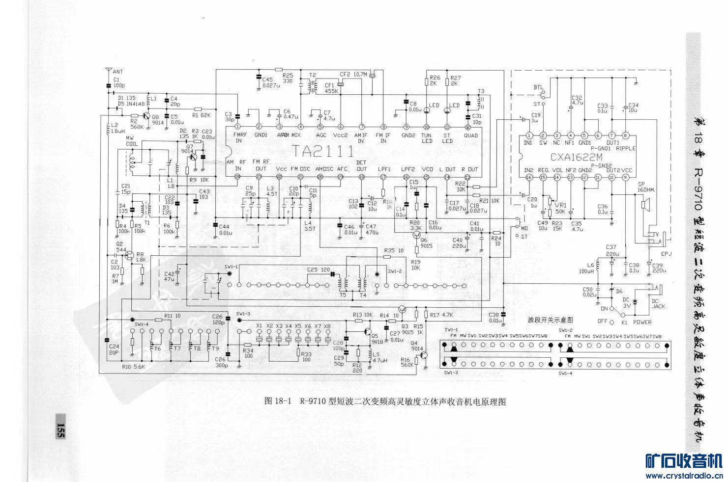

德生9710FM波段的输出音量比AM/SM波段的大很多,这样一来,当从AM/SW波段切换到FM波段时,必须立即减小输出音量,否则音量会大得让人难以忍受。而该机的音量调谐旋钮偏偏和频率调谐旋钮不在同一侧,调谐电台时如果需要调整音量,必须两只手或一只手移动到机子的另一侧操作,颇感不便。
要是能对电路进行一些改动,使FM波段的输出音量和AM/SW波段基本一致,就可以避免频繁调整音量,使用起来就会方便很多。
在下面的电路图中,如何改动电路,才能减小FM波段的输出音量,使得其和AM/SW波段的输出音量比较一致呢?

您是机主,你初拥有此机时,是否己有这种情况?是FM变大声了还是调幅波段现在比当初声小了?

这个现象不止我一人的感受,以前某个帖子里有其它网友也反映过这个问题。

可查中波中放的中周T2和陶瓷滤波器CF1是否失效。
