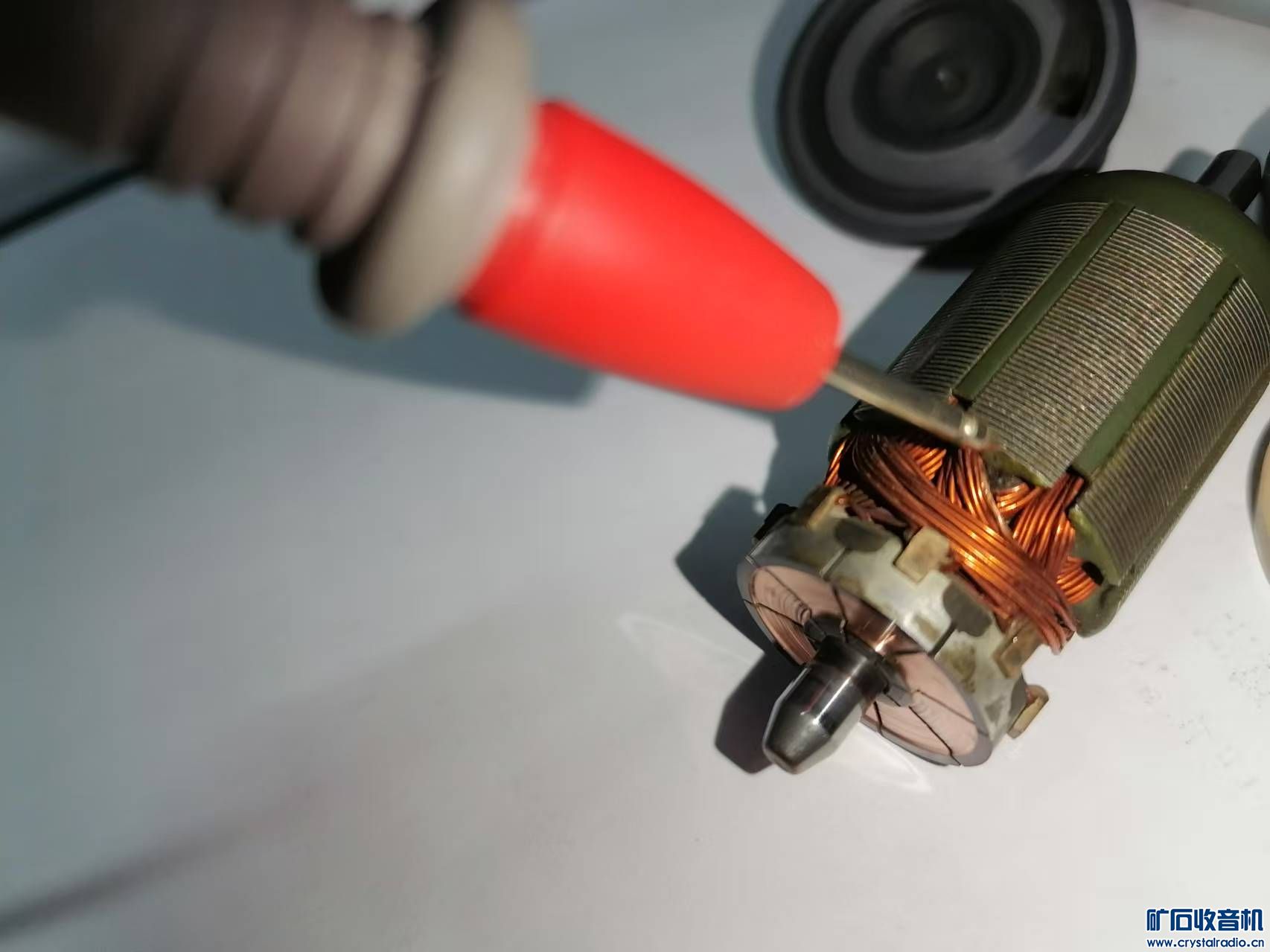

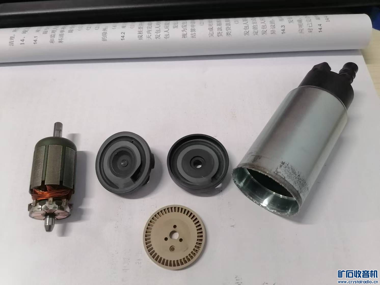

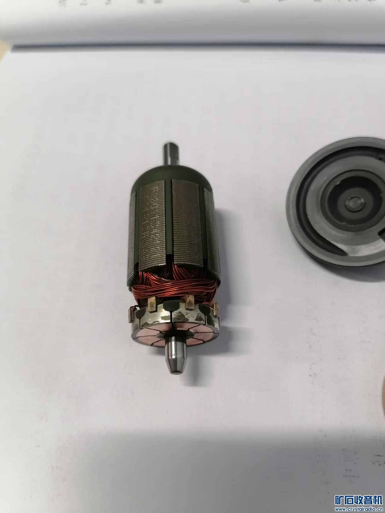

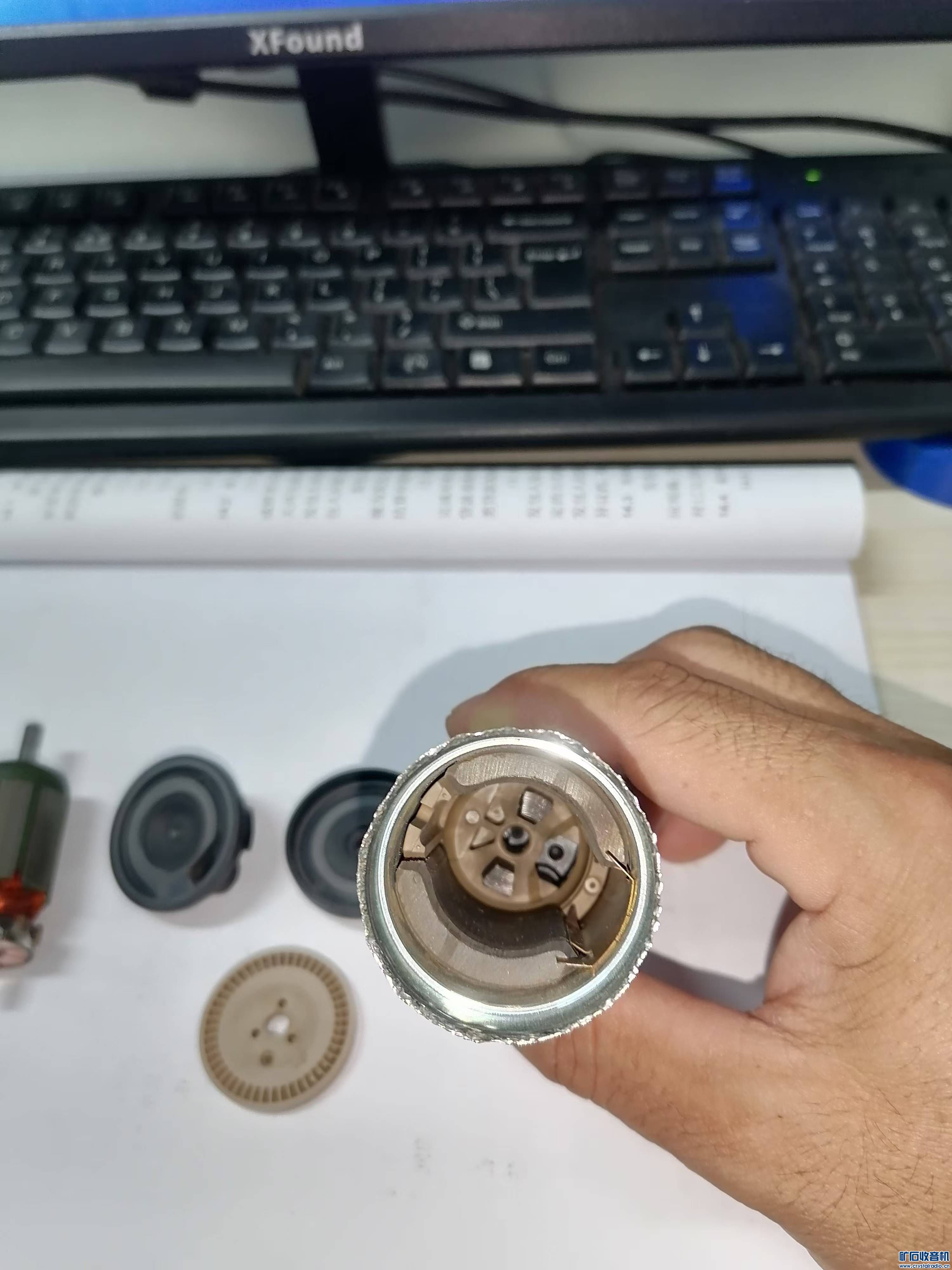

已经修好了,是电机里面的转子线圈接地了,顺便吧电机也拆了给大家展示一下,还有点弄不明白转子在油里泡着,转起来不会产生火花发生危险吗?
 楼主| 发表于 2025-1-3 16:29:13 | 显示全部楼层
油泵是直流电动机,而且是有刷电机,还浸泡在油里面

这个漆包线有点牛耐油应该是特种的

没看到电刷。

棕色的零件是不是油泵的叶轮,汽油淲清堵塞时会不会拉坏油泵
