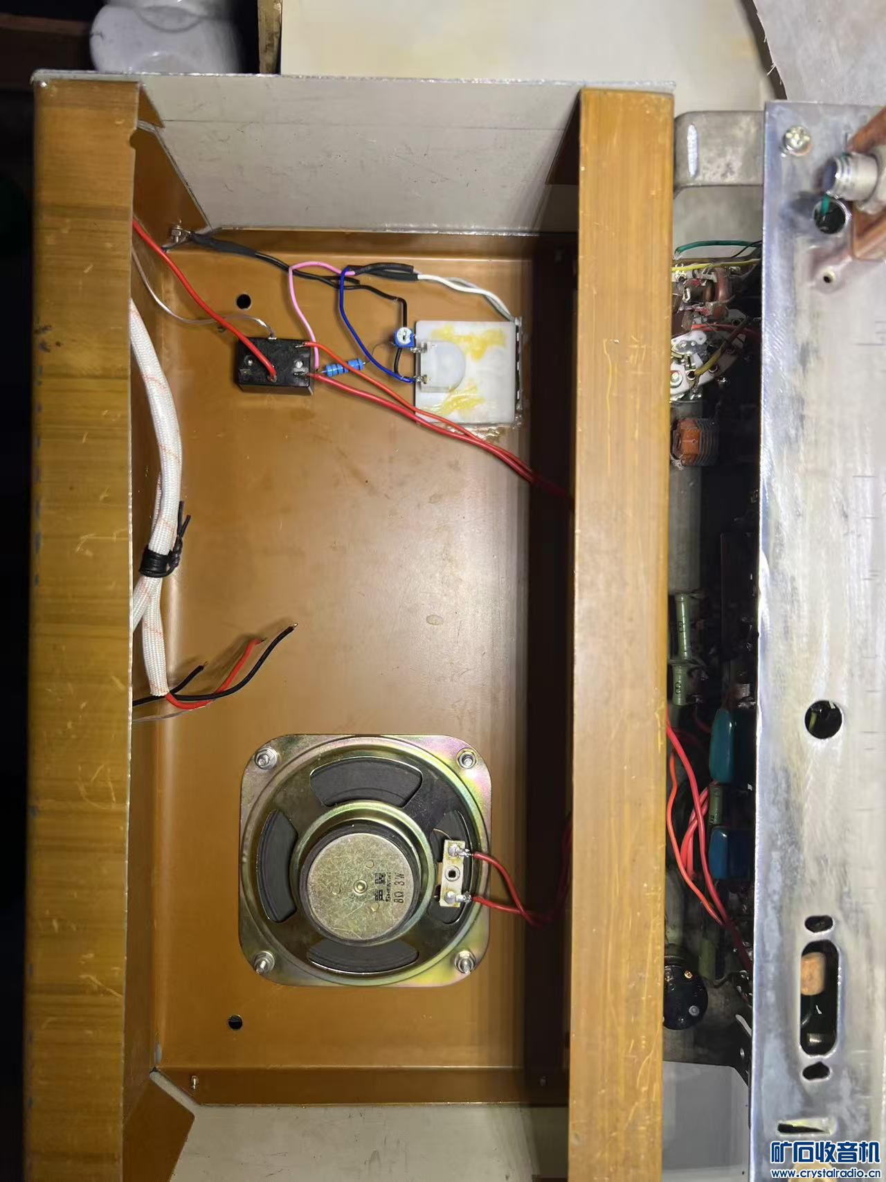

上面是普通的电子管机芯,下面是铁箱子,电压表 喇叭 电池。
取出电池包
取出电池包

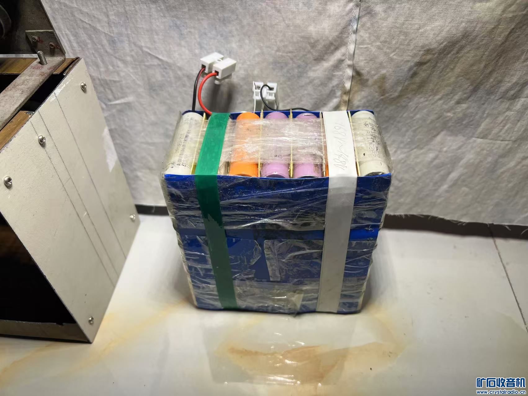

电池包
电池包
接线图
接线图

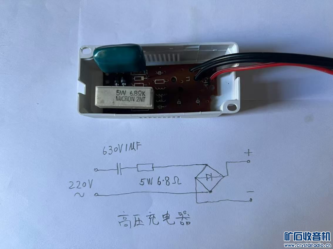

高压充电器
高压充电器

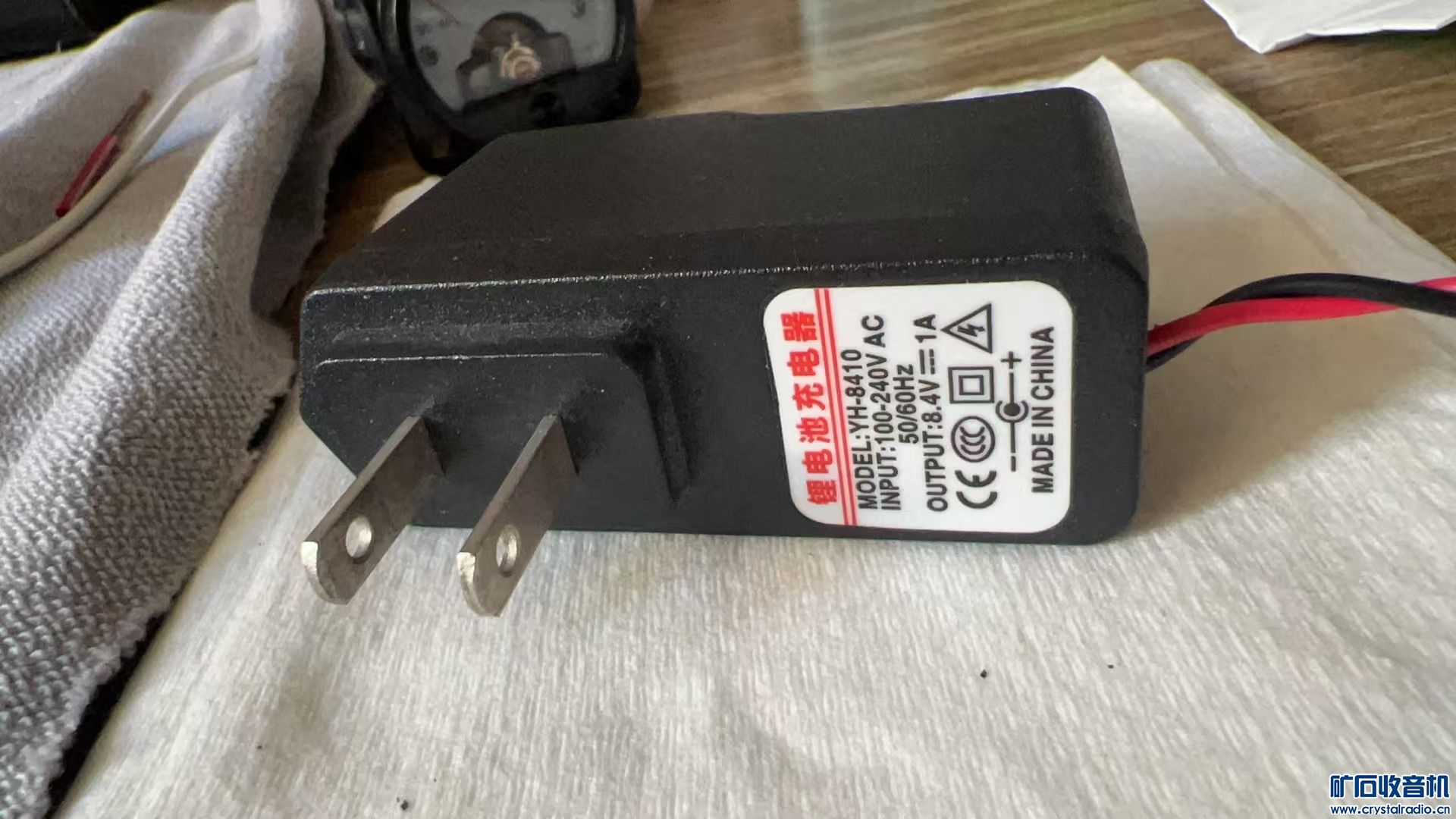

灯丝充电器
灯丝充电器

这锂电池太神奇,内阻很小,才几毫欧,稍一短路,电线立即烧断,为了安全,高压电池组,我用很细的导线连接。还有就是,电池容量很大,用了很久,电压也不下降。
这次发贴,也是一种试验,不代表实用。
 楼主| 发表于 2025-1-6 10:26:16 | 显示全部楼层
灯丝电池组,是用8节 18650锂电池并联,然后,用两组这样的电池,再串联,大约是8V,通过两个400V2A的整流二级管降压,到灯丝那里,刚好6.3V。
高压电池组,连接好以后,我用手去抓,麻酥酥的,~~~~注意安全!

电池带保护板吗?从图片上看不出来,充电器也太简单了,注意安全哦。

6.3V灯丝也可以用5节镍氢电池直接供电,用降压模块有可能产生干扰。

没有锂电池保护板,当出现损坏的电池,就拆出来,换上好电池,也可能过一段时间,就拆除了。
我会注意安全,谢谢!
