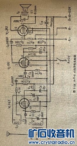

图中调谐线圈和再生线圈可以用磁棒天线吗?需要改电路吗?如果改怎样改线圈参数是多少?
发表于 2025-1-3 14:48:53 | 显示全部楼层
可以用磁棒天线,不需要改电路。

电路我已经复刻了,但是我不知道是什么问题收不到台,但是空气连初始状态下还能收到很微弱的电台
发表于 2025-1-3 15:22:44 | 显示全部楼层
要接外天线,外天线长度10米左右。

可以用磁棒线圈的。不管是多少长的磁棒都可以,但是线圈要绕到放入磁棒后在最佳状态下约250uH(用电感表测试一下)你这个电路装好后。在定片上串一只30PF左右的小电容接一根一米左右的天线应该能收到强台。再声线圈绕20圈左右,我装过了,后来改加一级调节高放更好:

加10m左右的天线,中国之声应该非常响亮。没有声音的话,还是再生功能没有起作用,检查下再生线圈有没有接反。

再生线圈对掉过,并且调整再生可变电容依旧是收不到台。
但是在空气连默认情况下,贴近喇叭会有微弱的电台声音,中放和功率放大部分分开测试电路没有问题,目前卡在这方面了

高频和低频分开来检查,先看看低放是不是正常的,拿个镊子碰碰1B2的栅极和电位器,看看有没有很大的卡卡声,没有就是低放问题,有就是前面1K2那级存在问题。

空气连默认是指什么状态?
是不是线圈同可变电容不匹配,频率覆盖没有落在AM广播范围内?一般的中国之声应该是可以收到的。

磁棒线圈250uH是配2x360双连的。如果是2x270双连的话线圈电感量要310uH左右。

能不能听到再生的啸叫声呢?这是玩再生机的基本功啊。

动片与定片重合状态

是的,低放正常的1k2部分的问题,可能是调谐线圈和再生部分的原因
