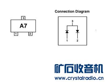

  万用表表笔短接,总显示十几欧姆,其它电阻量程也一样,换了表笔亦然,确认是万用表有问题。

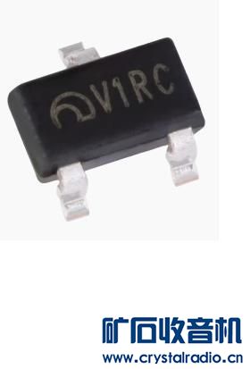

  在家抽空拆开万用表检查,两颗并排靠近的三脚元件,SOT23-3封装。一颗丝印A7,测量没问题。另一颗丝印V1OG,三个脚之间全导通?
  网上搜了半天,也不知道这V1OG是啥玩意儿。(图片是网图,只有V1RC)
  跪求坛友们支招,想想办法。谢谢了!

V1OG-----------这个V1前面有没有标记?
 楼主| 发表于 2025-1-3 13:09:30 | 显示全部楼层
   前面只有LOGO,同V1RC。

发表于 2025-1-4 08:51:37 | 显示全部楼层
撇微主 发表于 2025-1-3 13:09
前面只有LOGO,同V1RC。
那就是南京微盟电子有限公司的产品。但该公司的产品PDF里竟然没有丝印说明!只有产品型号说明。
网上搜索发现,V1**--------------ME6209
C80222_线性稳压器(LDO)_ME6209A33PG_规格书_WJ237916.PDF (217.45 KB, 下载次数: 30)

 楼主| 发表于 2025-1-6 13:34:05 | 显示全部楼层
   发给微盟的邮件无回应。根据你搜出的结果,继续淘,找到了!是输出3.3V的LDO稳压器件。
