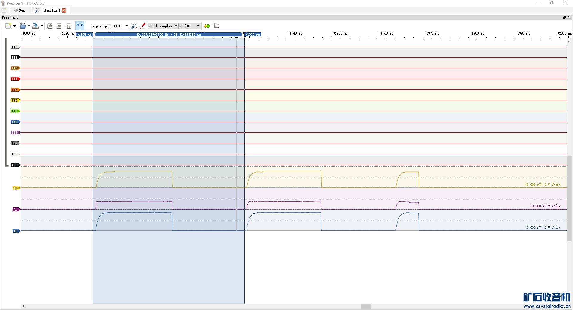

24通道,120M采样率
三个模拟通道为啥一起动不知道,但能显示
万用表电容档,内部电桥输出电平波形,周期33.3ms

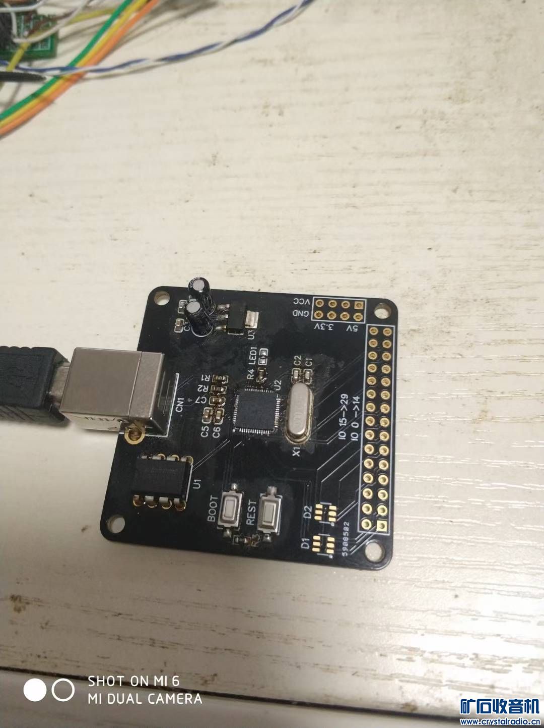

网上有开源项目自己刷固件就行,或者标准的PICO板子也行
我重新画了个板子增加了8路ESD保护未知波峰造成板子冲击
 楼主| 发表于 2025-1-2 23:43:44 | 显示全部楼层
其实也能做频率计啊,大材小用点而已
https://oshwhub.com/masterguamel ... 0m-luo-ji-fen-xi-yi
内有固件和别人开源的板子

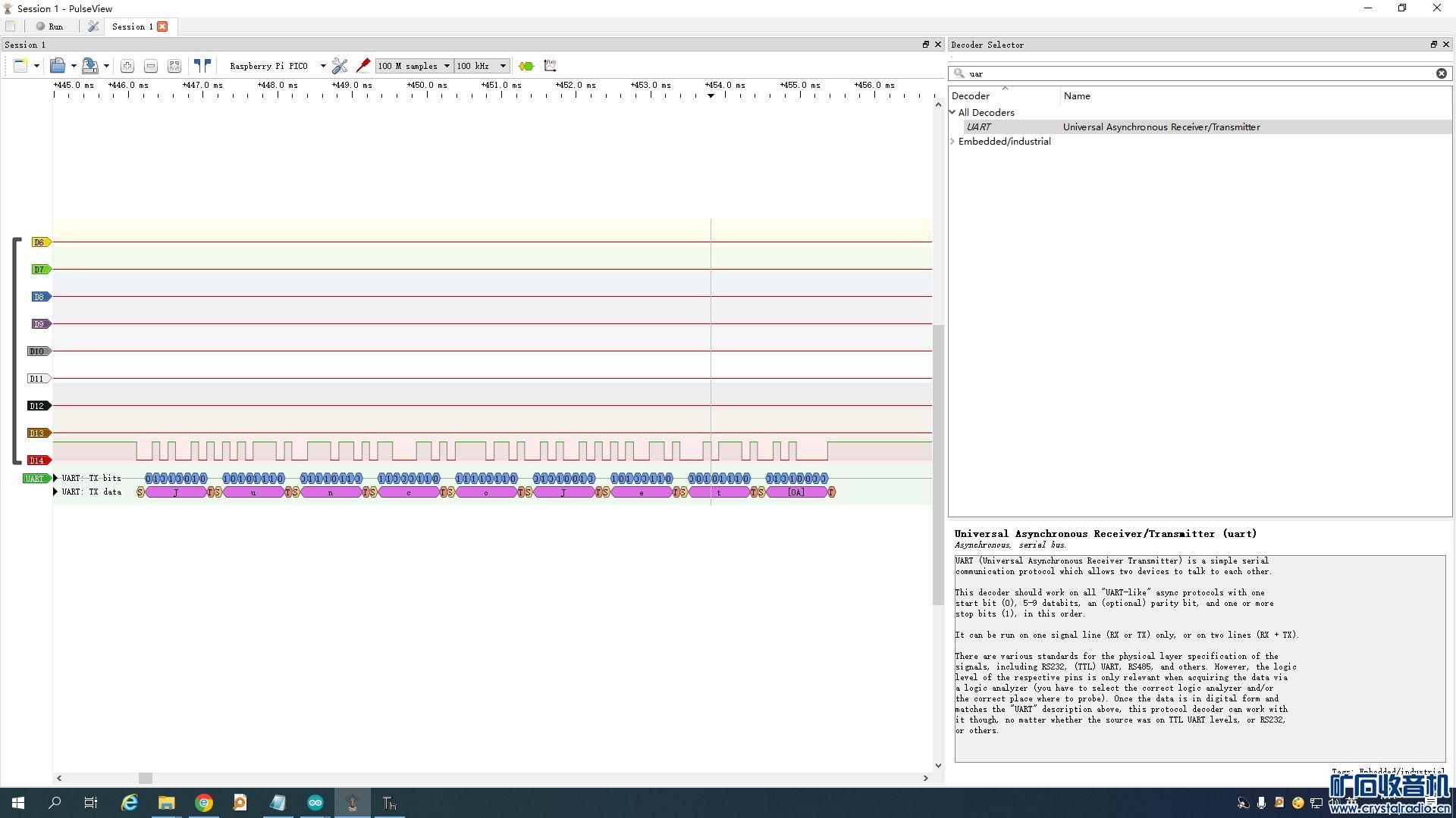

抓取串口数据

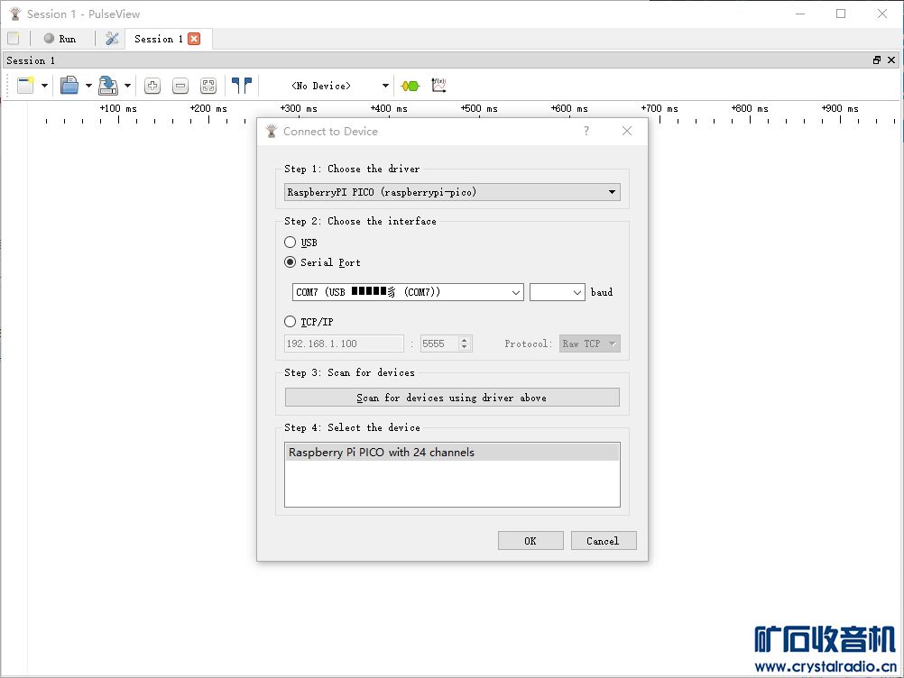

哦  可以直接显示ascii的,不用手动解码
