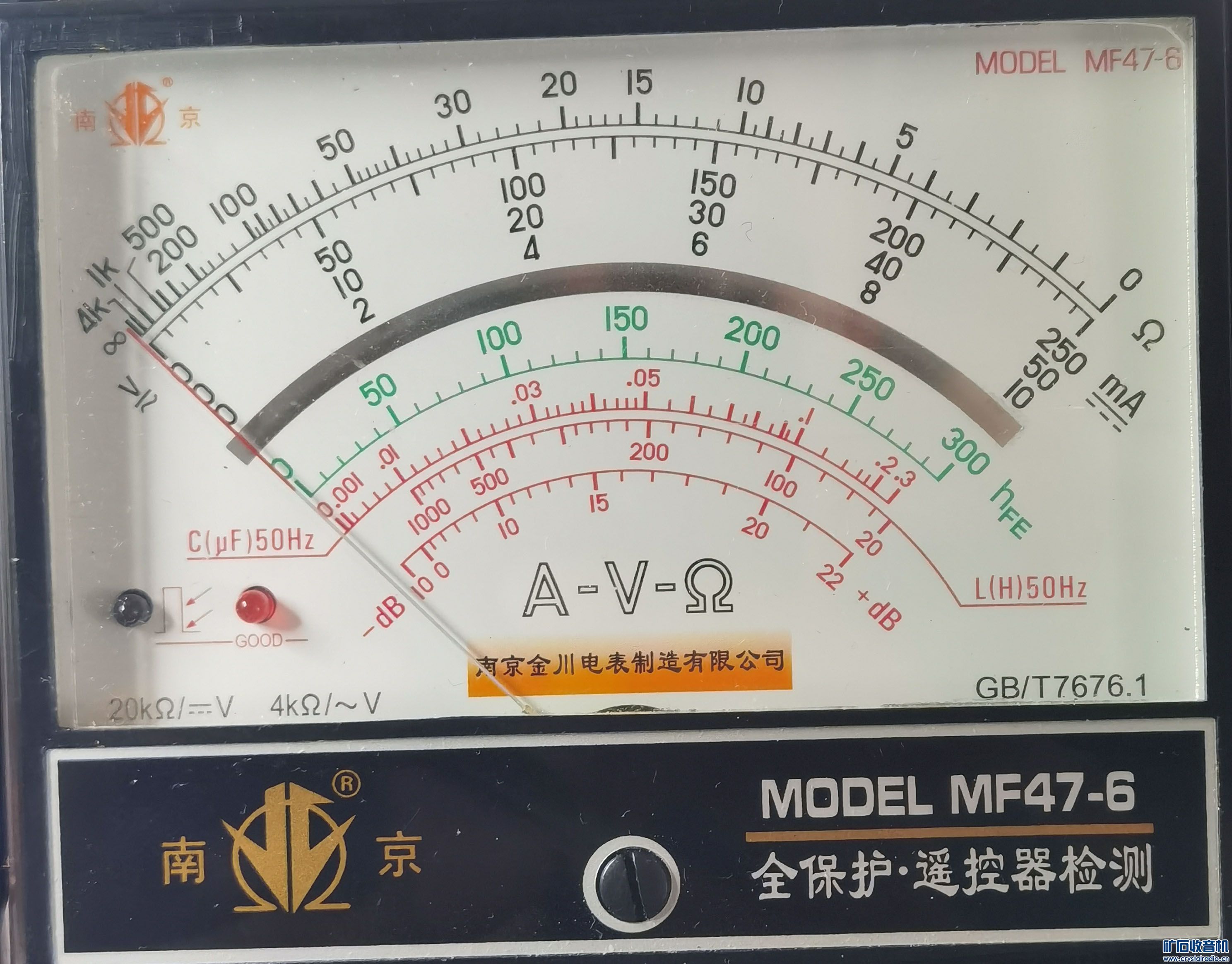

坛友wzqwxx发现《指针三用表欧姆表小刻度居然是等分的,难怪不能刀刀压线》,
遂起了一探究竟的念头,为排除现实因素的干扰,做了计算“仿真”。
方法
以中心值16.5的MF47为分析对象,假设欧姆标尺的粗刻度线用分度函数绘制,细刻度线等比内插于相邻粗线之间,
相邻粗线之间称为“大格”,相邻细线之间为“小格”。
经计算,小格按均分绘制后,相对于正常绘制的偏差如下图所示(为清楚起见只截取了一段,弧长偏差为占总弧长比例)。
结论
1、弧长偏差为正,所以示值均为负差,即读数会偏小
2、偏差的最大点出现在大格中间
3、每小格代表的读数越大则偏差越大。如偏差最大的100~200每小格代表20,第二大出现在20~30,每小格为2。
4、大小格数值都相同时,弧长越短则偏差越小。20~30和30~40都是大格为10、小格为2,但前者弧长短、偏差小。

发表于 2025-1-2 21:53:52 | 显示全部楼层
这个6号表100-200欧姆段,明显120少于140,应该是相反的。

 楼主| 发表于 2025-1-3 09:44:35 | 显示全部楼层
wzqwxx 发表于 2025-1-3 09:19
老郑的计算给我们带来了理论依据,看来小格均分是在误差之内的(普及性指针万用表欧姆档误差是允许大于5%的 ...
上面的黄线对应那个5%的算法,都没超标 。
话说指针表线性不好的区域,普遍集中在左侧1/3左右,我测过的几只张丝小表头也是这样的,不过要好很多。
 楼主| 发表于 2025-1-3 09:48:26 | 显示全部楼层
可能是100的刻度线比较粗,视觉差

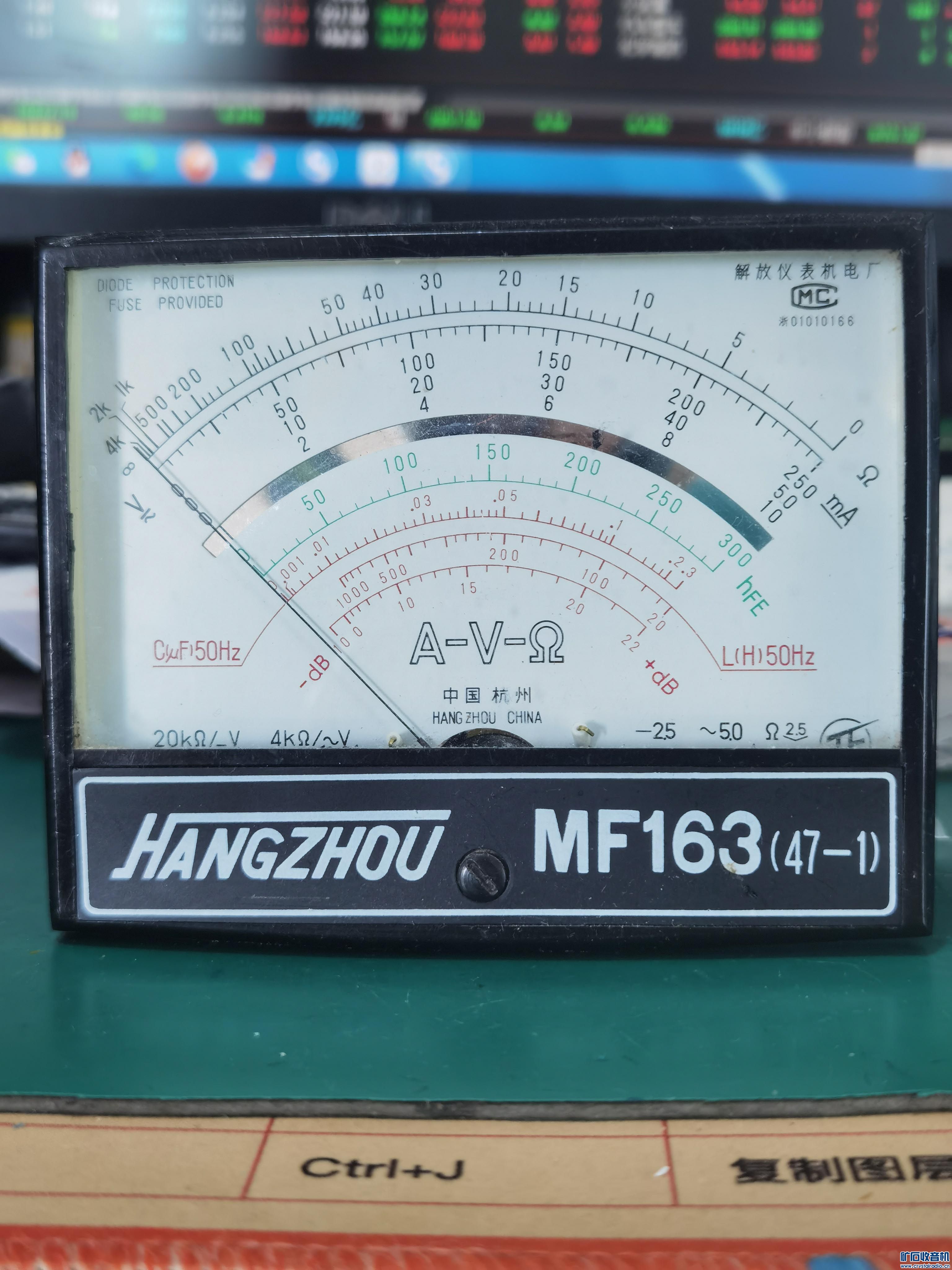

发表于 2025-1-3 10:02:30 | 显示全部楼层
老郑小烧 发表于 2025-1-3 09:48
可能是100的刻度线比较粗,视觉差 。
可能你说的对,我也上传一个表头。

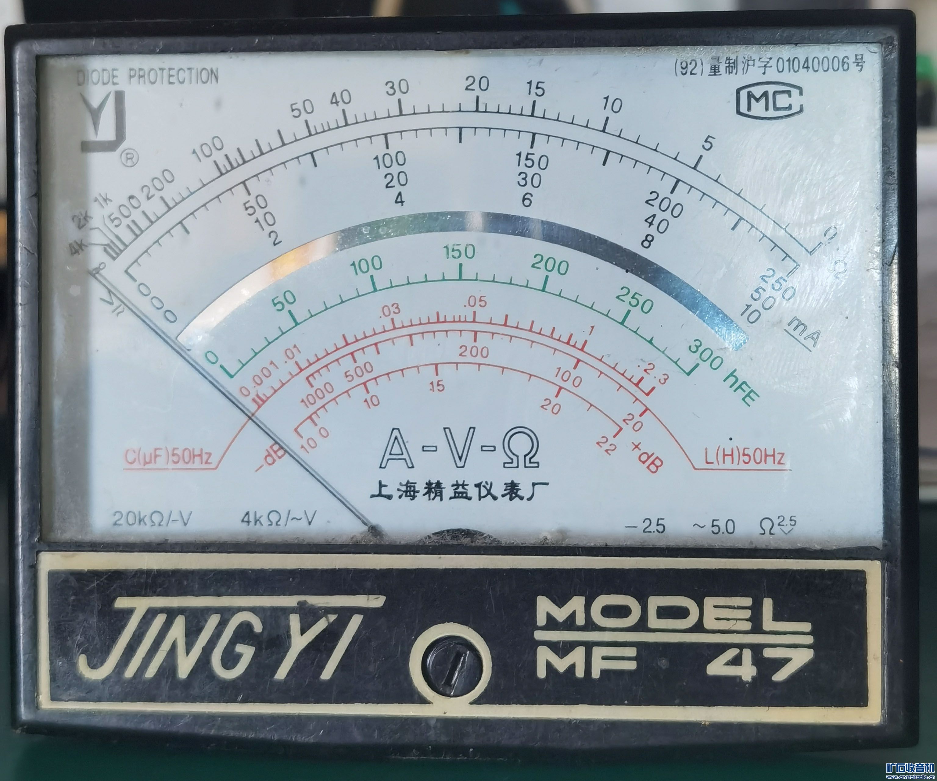

发表于 2025-1-3 10:59:45 | 显示全部楼层
还有一个上海精益的,一个我们都有的金川。

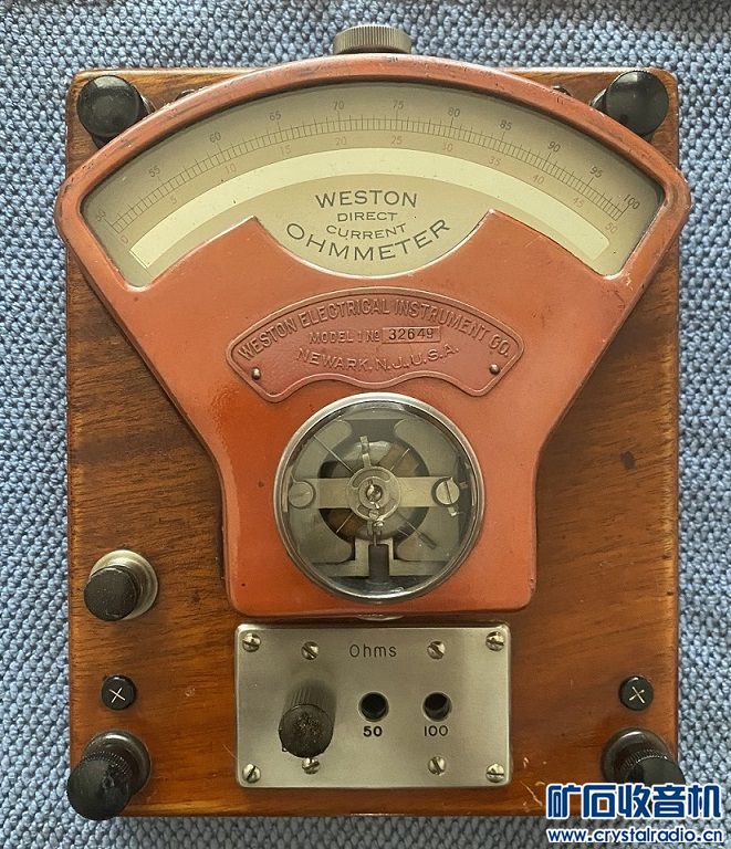

发表于 2025-1-3 15:07:31 | 显示全部楼层
个人觉得万用表这种“”倒标度欧姆表“”电阻测量方法,先天不足,只能粗测,便携检修用还是可以的,但若苛求精确,它甚至不及一百年前的比较系动圈欧姆表。
weston ohmmeter
weston ohmmeter
 楼主| 发表于 2025-1-3 16:15:24 | 显示全部楼层
analyzer 发表于 2025-1-3 15:07
个人觉得万用表这种“”倒标度欧姆表“”电阻测量方法,先天不足,只能粗测,便携检修用还是可以的,但若苛 ...
这可是真正的古董了!
