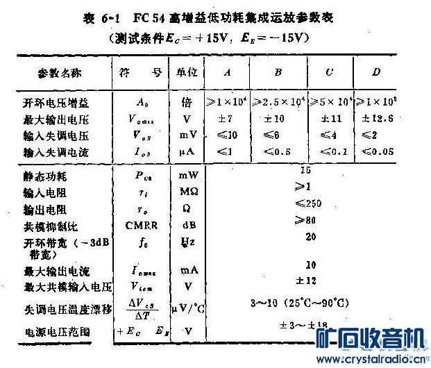

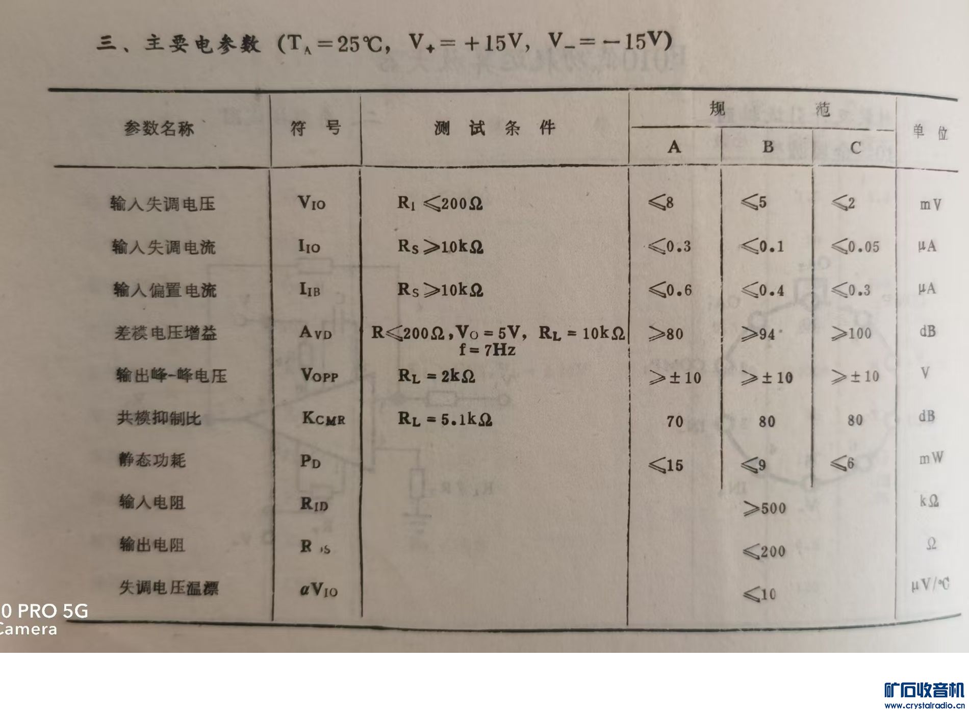

求FC54A参数和管教详细资料

FC54A的静态电流不小啊,我刚测了下284uA,都快300uA了
发表于 2025-1-5 22:07:29 | 显示全部楼层
老郑小烧 发表于 2025-1-5 14:26
FC54A的静态电流不小啊,我刚测了下284uA,都快300uA了 。
几十年前 国产靠半手工做出来的运放,284μA,不错了。

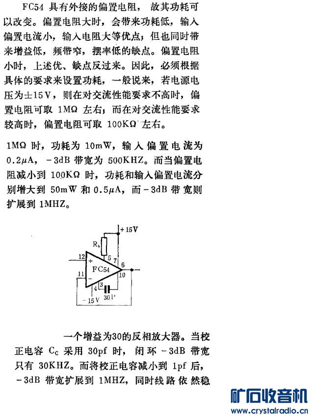

静态功耗:15mW,
MF63用200K的输入偏置电阻。

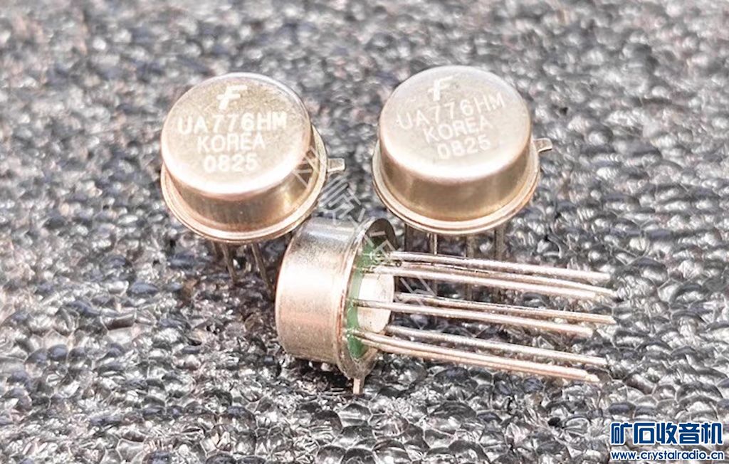

我的有源表没有电源开关使用 uA776 以 ±1.5V 供电静态消耗电流才 1.4uA 而已,内部的两颗五号锂电池几乎可以用到忘了他的存在。
N-501D
现在还能買到金封 8 脚的全新品,用来取代 FC54A 是不错的选择,但接脚虽不是直接对映应该还是能转换过来,偏置電阻可以用 20M ohm 就有極低的消耗电流。
