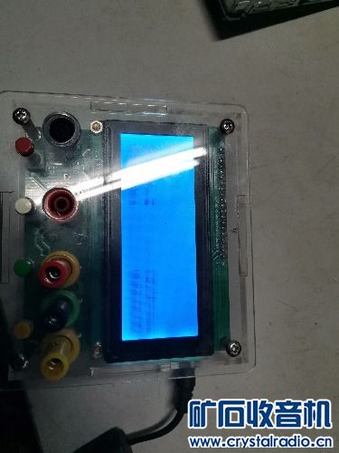

测电容esr表的液晶缺划还有救吗?
发表于 2025-1-2 14:28:43 来自手机 | 显示全部楼层 |阅读模式
如图。。。。。。。。
发表于 2025-1-15 11:02:28 | 显示全部楼层
拆下导电橡胶,用酒精棉签擦橡胶两面和屏幕接触面,吹干后复原,百试不爽。
现在的导电橡胶可能是材质问题,时间长会析出一层不导电的物质,一擦就好。
发表于 2025-1-2 15:42:24 | 显示全部楼层
如果是导电橡胶的重新拆装一遍,斑马纸的麻烦点,热压也用不了多久
发表于 2025-1-2 18:26:28 | 显示全部楼层
这个看上去有点像12864,是导电胶的,小心拆开清洁一下,应该问题不大
发表于 2025-1-5 07:33:16 来自手机 | 显示全部楼层
买个屏,直接换屏幕,也用不了多少钱。

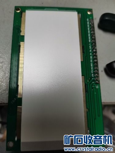

 楼主| 发表于 2025-1-10 10:34:28 来自手机 | 显示全部楼层
ds29164。。。拆了彻底完了
 楼主| 发表于 2025-1-12 21:20:13 来自手机 | 显示全部楼层
软的长方条,不知道怎么算对齐
发表于 2025-1-12 23:52:58 | 显示全部楼层
这种导电橡胶条不要管对齐对不齐的问题,直立放好,拧紧螺丝就行。
 楼主| 发表于 2025-1-14 20:51:58 来自手机 | 显示全部楼层
额,这么灵?!我装好几遍了
 楼主| 发表于 2025-1-26 17:12:11 来自手机 | 显示全部楼层
现在的导电橡胶可能是材质问题 ...
感谢感谢指点,回头我再试试
发表于 2025-1-27 06:56:35 | 显示全部楼层
便宜货就这样没法修的 直接扔了就行
 楼主| 发表于 2025-1-27 11:03:05 来自手机 | 显示全部楼层
现在的导电橡胶可能是材质问题 ...
有效,不稳定。测胶条电阻2k左右。我在想把接触胶条的铜箔镀锡
发表于 2025-1-27 16:49:25 | 显示全部楼层
No!千万不要上锡,那是金手指,都镀金了,用橡皮擦一下就好。
发表于 2025-1-27 16:53:28 | 显示全部楼层
如果导电橡胶被压发生弯曲,也会造成接触不良,想办法加塑料块扶正。
 楼主| 发表于 2025-1-27 17:16:05 来自手机 | 显示全部楼层
遭了遭了,我用指甲刮了,莫不是把金子刮掉了
