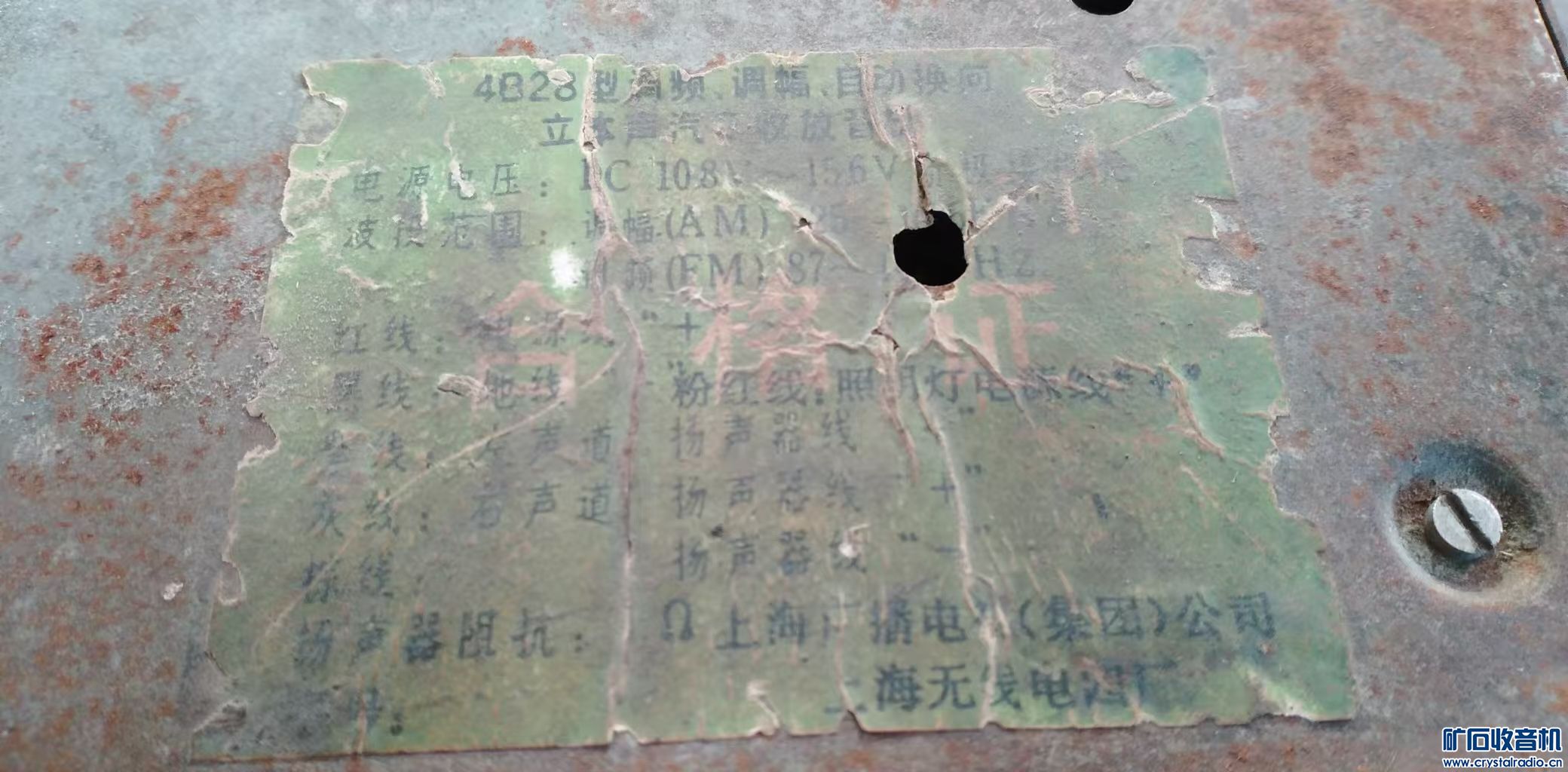

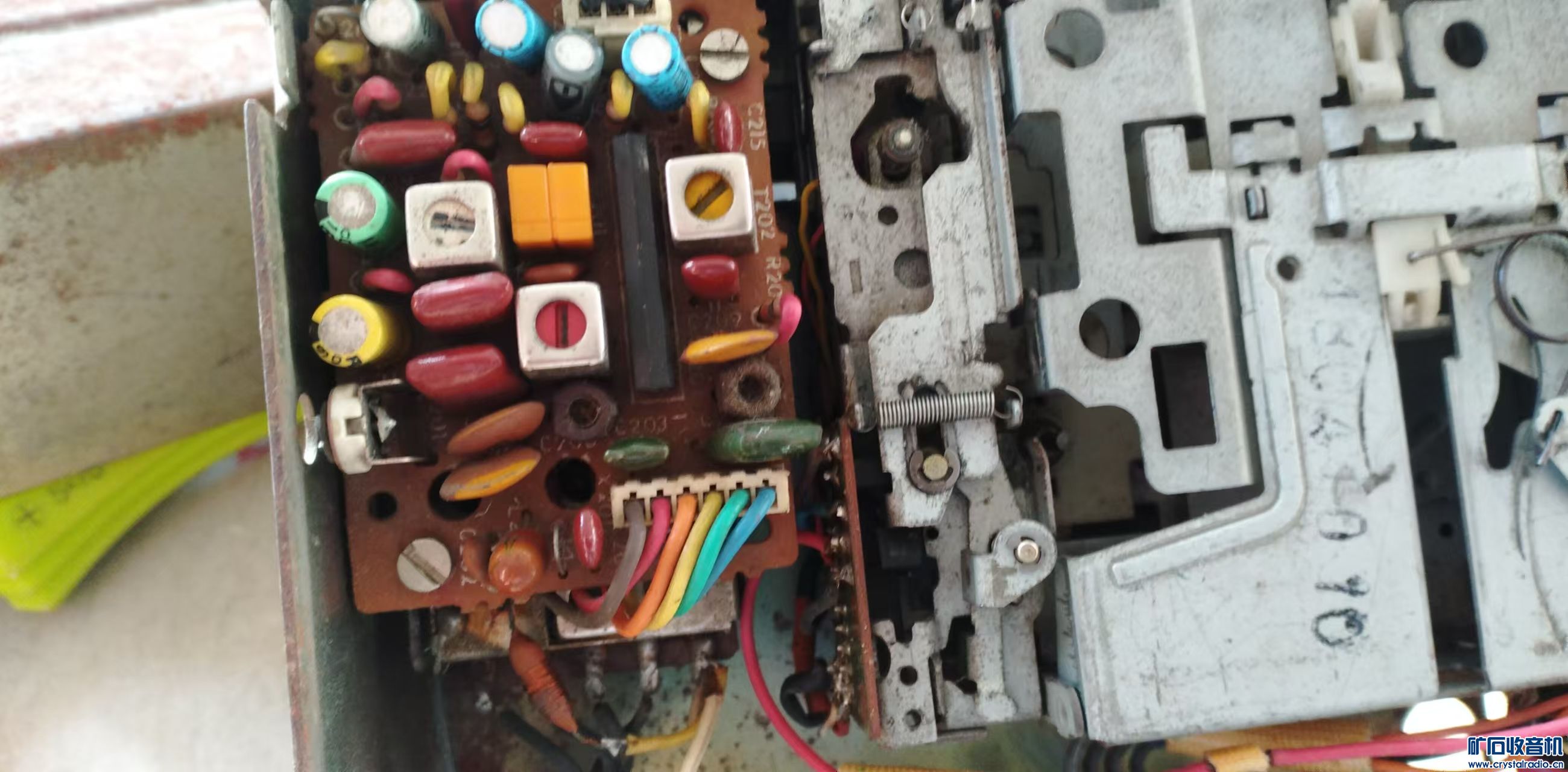

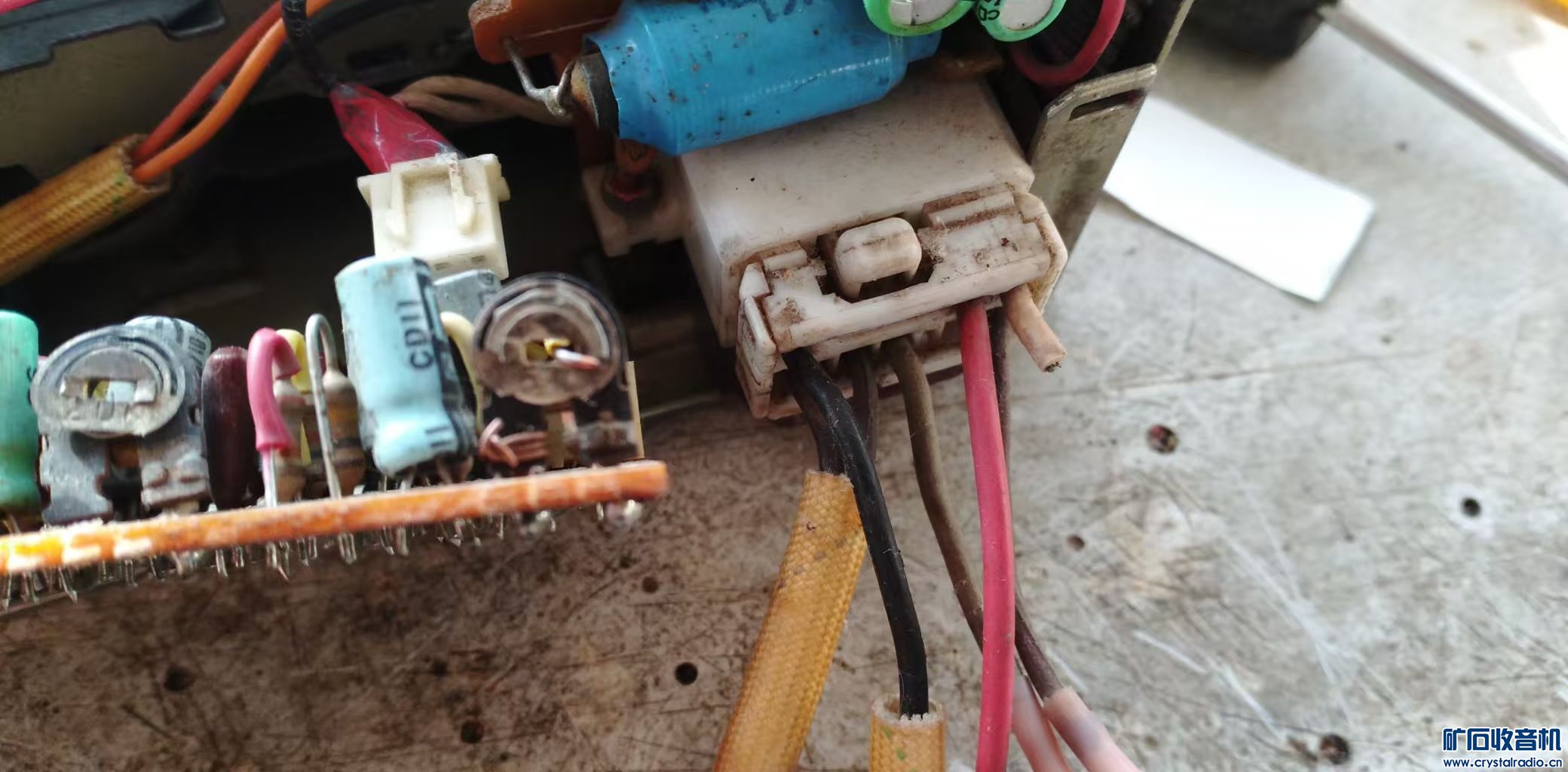

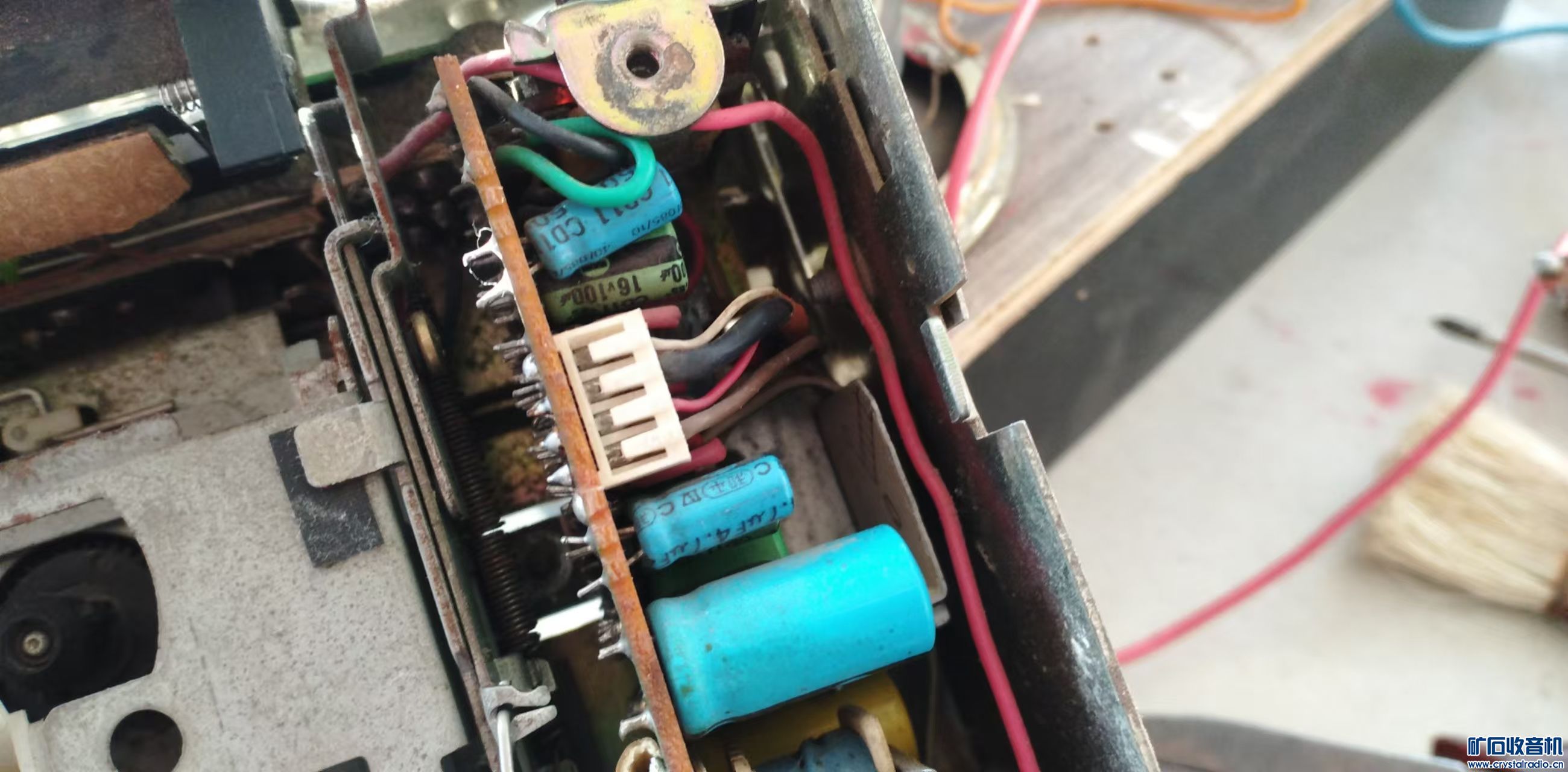

这台老车机是2005年春节前入手的。因为年前家里打扫卫生。集中了不少废品。送到废品收购站。老板是本地人!结完账后我忽然看到这台己銹迹斑斑的老车机!我翻来復去看的时候,老板说坏的!我说能不能给我?我想回去弄着玩!老板说拿走吧!送你了!于是拿回来了。经过仔细观察。就是外观不行。好像没动过。于是在新年里在家弄了几天仔细拆开后,清理掉灰尘。重新打理了一下飞线。用层压板做了一个外壳,又做了一个11伏的直流稳压电源。最后装入壳子里做了一个古董音响。功放块是TDA1519。音质真的不错!很耐听!前段时间,发现有时忽然会失声!用手拍打几下外壳又好了。怀疑是内部有接触不良,或虚焊!今天拆开仔细查,很有可能是一只可调电阻有问题。找了一只相同阻值的换下。开机收听完全正常。.现在机子已经拆开了。暂时不准备装上去。准备重新好好用彩色有机玻璃重新做一个精致一些的外壳。因为这台机子灵敏度很好。音质很耐听。比外面卖的面包机要优秀许多。所以好好改装成一个简易音响还是值得的。不过只是化一些时间罢了。上图:
音调高低电路板。
音调高低电路板。

本机型号。
本机型号。
有毛病的可变电阻。
有毛病的可变电阻。
换上了可变电阻。
换上了可变电阻。
收音通道板块。
收音通道板块。
功率放大电路。
功率放大电路。
