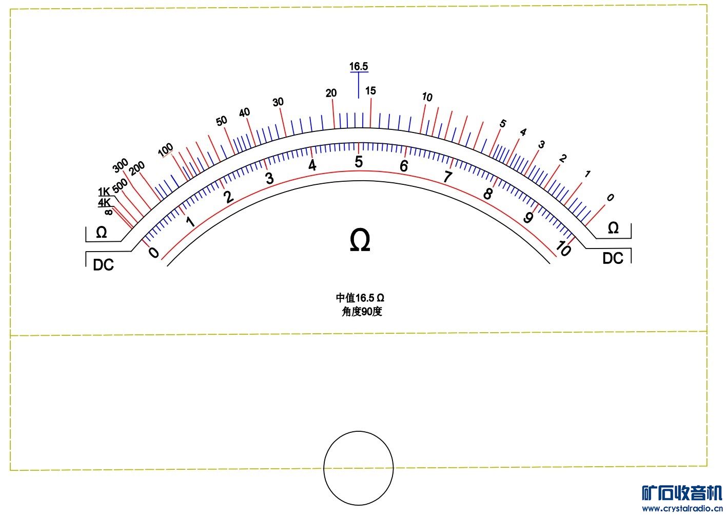

见本坛VIP会员wzqwxx放了一个关于三用表欧姆档表盘刻度线精度的话题,感觉挺有意思的,真是见多不怪,用了多少年,还真没去刻意注意过。特别是MF类表的欧姆档表盘刻度精度欠佳。
常见的MF47表灵敏度有50微安,是一块价廉物美的大众产品,用的人不少。为此参照MF47表盘的外形,利用CAD作图软件精画了一个中值为165的欧姆表盘刻度,可作为一个比较参考资料。供感兴趣的朋友参考,如有错误也请指正。
发两种格式,JPG的通用型好,PDF的可以无极缩放,可根据需要随意缩放。
设计的指针偏转角度为90度(从零到满度),中值为165,刻度精度为1%(三位有效数,末位四舍五入处理)。
165中值欧姆档

表头磁场不是线性的,这就牵扯到所有标尺都不能按理想情况来分度。我写了几个帖子:
第一个是验证各时期的度盘都做了校正,
第二个是探讨如何校正,并写了程序,能根据表头的实测数据自动校正所有标尺,
第三个是各种标尺的分度函数,只缺倒欧档的了,推导很麻烦 ,还没弄好。

自画表面,最好依据自己的表头,配合标准交直流电压、电流、电阻,逐点描绘,才有可能达到理想效果。
发表于 2025-1-2 08:33:27 | 显示全部楼层
如果自己画盘,就不要等分,右边的明显是等分的。
还有就是自己画盘,就要符合自己的表的线性。不通用的。
发表于 2025-1-1 23:55:02 来自手机 | 显示全部楼层
您这个也是均匀刻度,据本坛“”老郑小烧”老师亲测,表头刻度并非线性,具体文章可以搜寻,郑老师还提供了绘制表盘的软件供大家使用,可以参考制作。

请放大64倍,然后用尺子量一下,就知道每一刻度是否是等分的。数值计算所得,比视觉直观准确的多,每一小刻度都不是等分。

说的很对,感兴趣的话,自己画表盘,一切非线性问题都可以解决,一表一画是最准确的。但爱好者一般要求没这么高,也就不去深究了。

前面一句话是真理;后面这话不对了:要求不高爱好者谁去画表盘呢?只有发烧的一定程度、追求全幅度刀刀压线的爱好者才会画表盘,达到 “打哪指哪” 、才能满盘刀刀压线  这还不算深究吗。
这事其实我就干过。将表盘拆下来,在反面用双面胶贴上自己画的表盘,那叫一个“准呀”、刀刀压线。只可惜、没有标定的“准”、压线了也不一定准。
