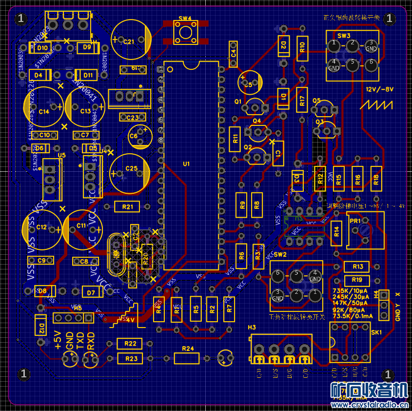

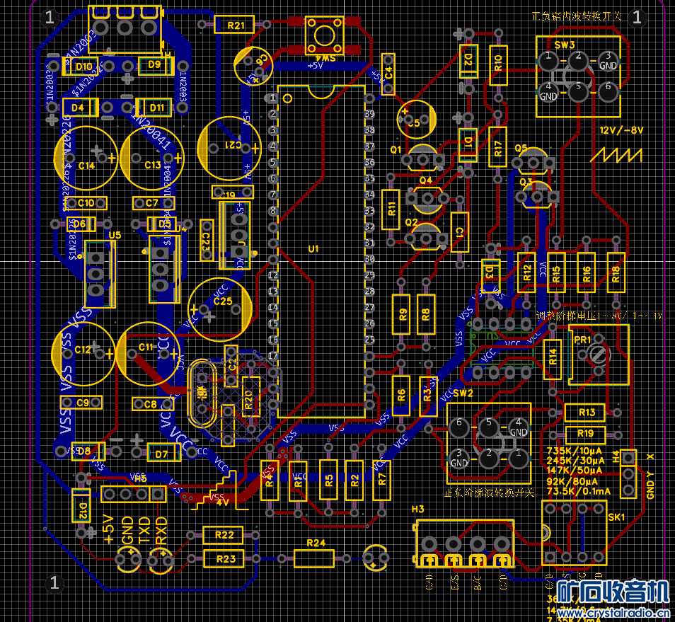

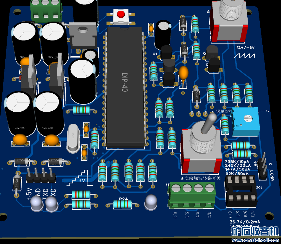

选用嘉立创EDA画原理图和pcb,对pcb图请教有哪些需要调整改进,谢谢

MT4S301老师好,您的建议真是及时雨呀,根据您的字体经验值进行调整了,他这个软件元器件编号是元件属性,标注丝印是文本,元件属性字体有线宽字高,文本宋体只有字高没有线宽,软件里看着不是很清晰,元器件丝印位置也进行了调整,这样看着好看多了。

C6-R21是复位吧?
如果把C6,R21挪到复位键附近,是不是减少了复位信号线的总长度?正好51的40脚是VCC,给复位的RC用。尽可能通过布局,减少走线长度,减少走线的分支。另外C4,它的焊盘本身就是一个铜孔,底层蓝色线直接接C4就可以了,不必要单独加一个通孔,尽可能减少电路板的加工难度,这不是为了便宜加工厂
底层VSS,经过顶层一段红线,再次回到底层,这部分,顶层底层线都很粗,但那个通孔很小。这个电路里没有问题,但是如果在电流较大的电路中,那个小通孔,就是限制电流的瓶颈。需要大电流时,可以增加通孔,通孔堵锡,或者增大通孔内径。
如果不着急的话,再仔细优化一下。
R11上面那个焊盘,走线就是在外边蹭蹭,也没对焊盘准中心呀……

谢谢uosifu老师对pcb布线布局的详细的审查,粗枝大叶了R11走线偏了,调整布局移动元器件导线没有跟着走,必须手动修改,已经修改。C6,R21和复位键在一块更合理,知道了已经修改。底层VSS,经过顶层一段红线,再次回到底层,的过孔增加为三个,这个看视频有讲到,画板也做了,改图给改漏了。C4,焊盘兼顾过孔这个没想到,画蛇添足又搞了一个过孔,已经取消换到焊盘位。
已经免费打板申请成功,不经常打板,偶尔弄一次,上报老是有情况。

可以不标器件型号,但是所有器件都应标器件位号,你画板不标小器件位号,这是违反设计原则的,不要怪生产人员有意见,人家有足够的理由坚持,这样对装配和检验都有影响,小器件不看资料就没办法组装,老装配工熟悉了,新装配工又要再学习一遍!你坚持自己的风格,也能行得通,只能说管理不够规范。

电路板上满是0603,0402的器件,焊接全部用贴片机+回流焊,一个丝印层可识别的字符大小,已经远超过元器件大小了。
现在手机,西门子PLC,菲尼克斯的安全控制器,魏德米勒的IO模块,同样是不加任何标注的PCB,在自动化焊接生产中,肉眼可见的字符已经不是必须保留的了。
