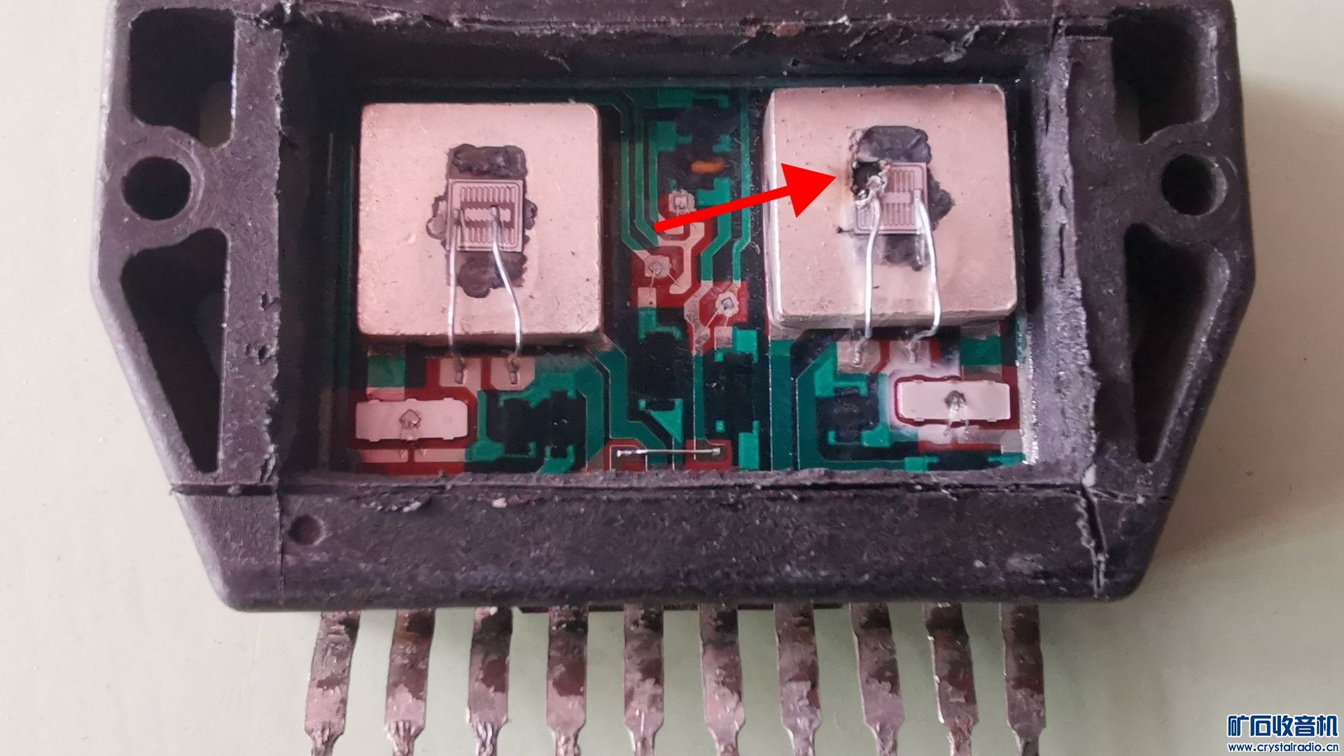

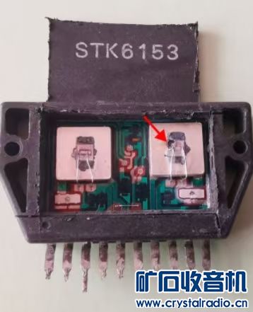

左边管芯是好的,右边管芯烧坏了。

发表于 2025-1-1 17:01:23 | 显示全部楼层

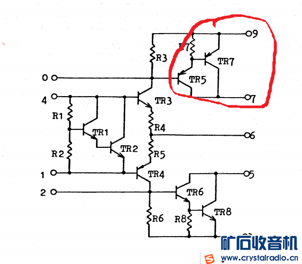

弄个TO220塑封PNP管替换坏的管芯
发表于 2025-1-1 17:15:08 | 显示全部楼层
cngtlj 发表于 2025-1-1 17:01
弄个TO220塑封PNP管替换坏的管芯
右下方那个小管芯似乎也不行了,这东西要换就是整个模块,修修补补烦恼多,
发表于 2025-1-1 17:29:24 | 显示全部楼层
那正好,弄个TIP147对应脚位焊如,代替画圈的2个管芯
发表于 2025-1-1 17:32:48 | 显示全部楼层
保护好喇叭,可以做个试验,毕竟原管芯PNP与NPN是配对的,用TIP147代入失真会大一些

发表于 2025-1-1 21:26:10 | 显示全部楼层
那个绑定的引脚是银丝吗?
 楼主| 发表于 2025-1-2 11:40:26 | 显示全部楼层
axiaofeng 发表于 2025-1-1 21:26
那个绑定的引脚是银丝吗?
引脚很软很软,可能是吧,没法鉴定。

如果音箱喇叭比较高级,装个保护电路还是很有必要的,烧坏喇叭得不偿失,x多多喇叭保护电路板很便宜的。
6153烧坏一般是输出级对管坏,输出直接是正或负的电源电压,所以喇叭保护电路是必须的
