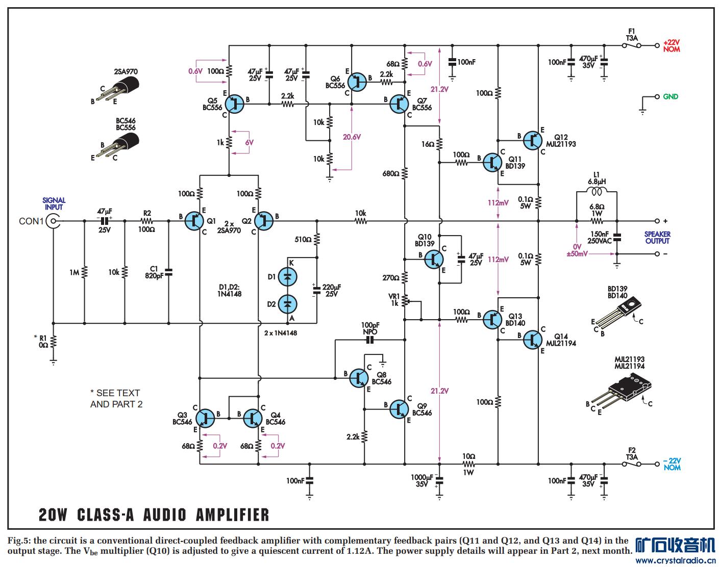

发表于 2025-1-3 07:34:09 | 显示全部楼层
这里借用本区前些时的图纸,
 楼主| 发表于 2025-1-3 09:10:29 来自手机 | 显示全部楼层
这台功放和传统的oCL功放不同,差分对管的另一端和输出中点似乎没有直接联系,上端NPN管发衬极和下端PNP管发射极之间接了一个5~10欧的电阻和输出端中点相连。

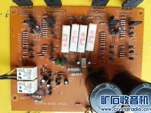

 楼主| 发表于 2025-1-3 09:11:40 来自手机 | 显示全部楼层
这是电路板。

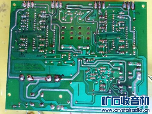

 楼主| 发表于 2025-1-3 09:14:33 来自手机 | 显示全部楼层
所用电阻体积小,电路板走线太细,老眼昏花,看不清。
发表于 2025-1-3 23:00:11 | 显示全部楼层
看不清电路就不再细找首级分差,找末前级上管或下管其中一个负载电阻串入电位器调试 一下看
发表于 2025-1-21 11:01:11 | 显示全部楼层
用手机拍相片后在电脑上放大看 ,或手机支持摄像头功能也可。单一声道中点偏移是存在故障,需要检修而不是调整。
